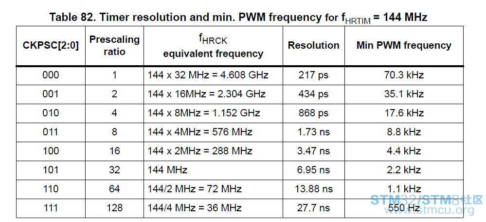

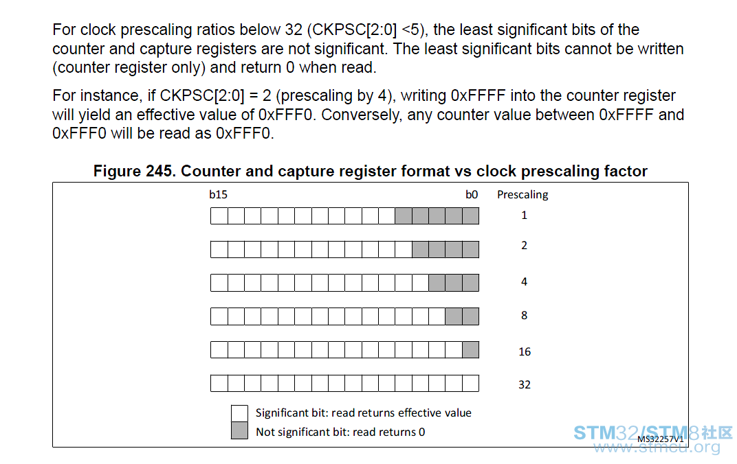

如图1显示的最小分辨率是最大频率除以65535的,而图2有说在(CKPSC[2:0] <5)时低位有几位是不能识别的。如果HRTIM的周期寄存器Period =fHRCK/fsw (fHRCK=2.048G,fsw=200K)Period =10240.那我PWM最小是可以分辨到10240分之一?图2上面的文字如何理解?谢谢!

我PWM最小是可以分辨到10240分之一没有问题。
图2上面的文字如何理解?只是表示CCR和CTR寄存器的读写有这个问题,即那几位不可靠。

我看到这里也凉了半截。想不到不能读到couter 和 capture寄存器的准确值。
文档里面其实描述了,一开始也没有看懂。
意思是高精度只能用于PWM period adjusting,edge positioning和externally triggered pulse duration。
用于PWM 生成的时候,精度是可以保证的,就是PWM  period 和capture寄存器是可以写入高精度数据,counter也可以以高精度和period 或capture比较。
但无法通过软件读取准确的counter和capture的值。
不知道我这样理解是否正确?
The high-resolution is available for edge positioning, PWM period adjustment and externally
triggered pulse duration.
The high-resolution is not available for the following features
• Timer counter read and write accesses
• Capture unit
