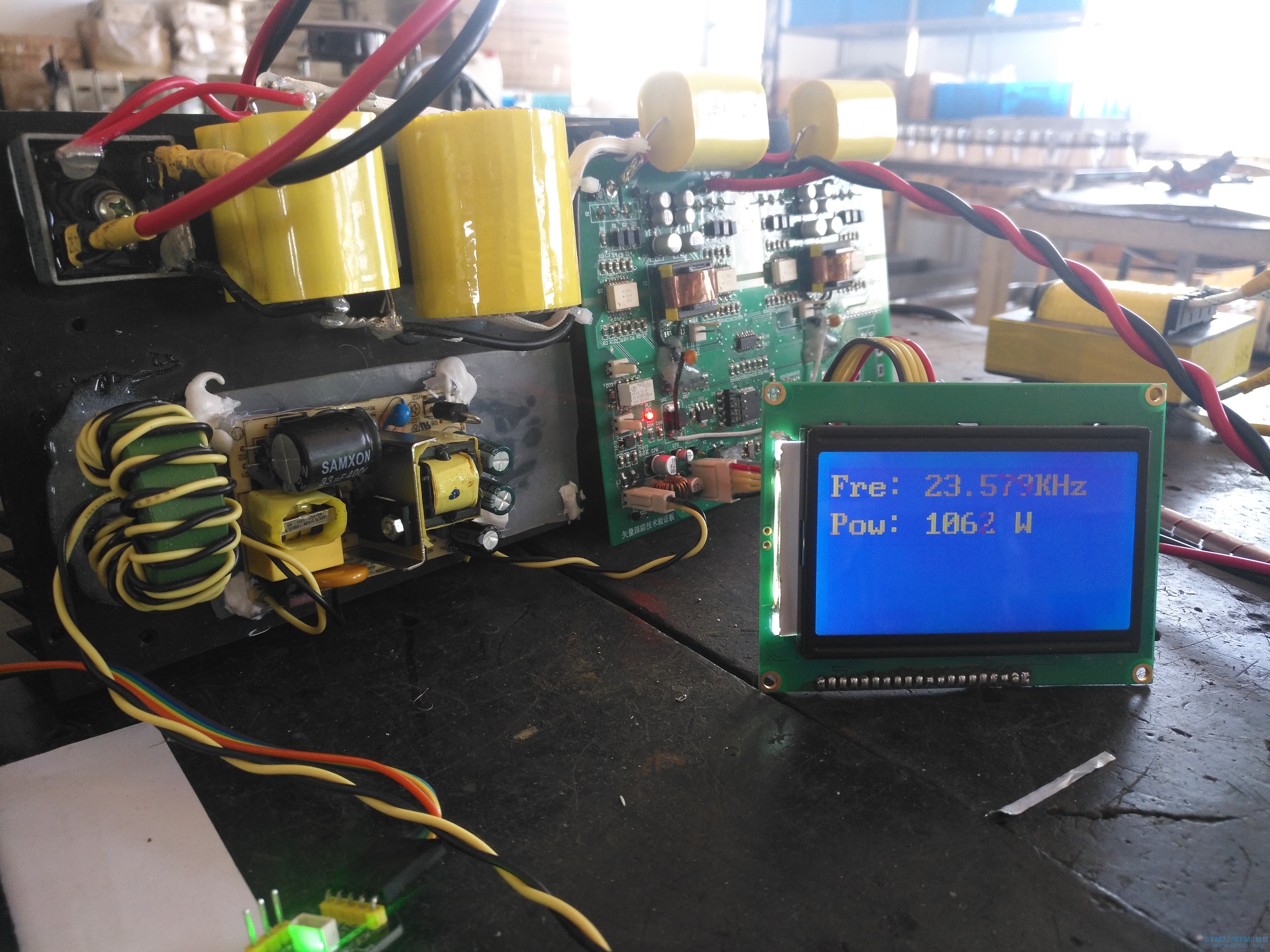

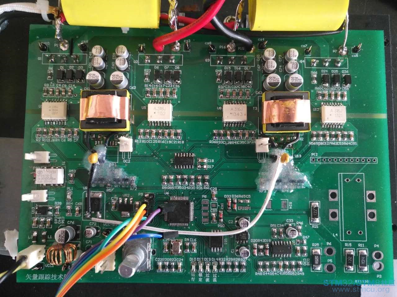

如图,这是最近做的全桥移相的一个实验板,只包含了控制和驱动还有功率管,主控是F334。比较业余板子做的不怎么样,勿喷。
前段时间开始写程序,先是遇到HRTIM的问题,后来摸索10来天,问题基本搞定,已经上电试过,没发现问题。现在开始写PID算法,算法写出个框架了,可是在写ADC采样程序的时候遇到了出乎意料的问题。
