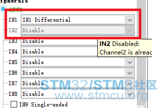

差分ADC只是输入为差分双端,转换速度应该按照1个通道ADC来计算。
当你选择IN1通道为差分模式时,IN2自动归到IN1的差分通道了。

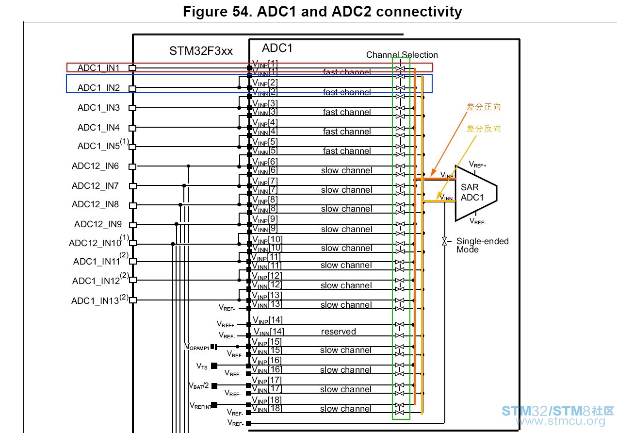

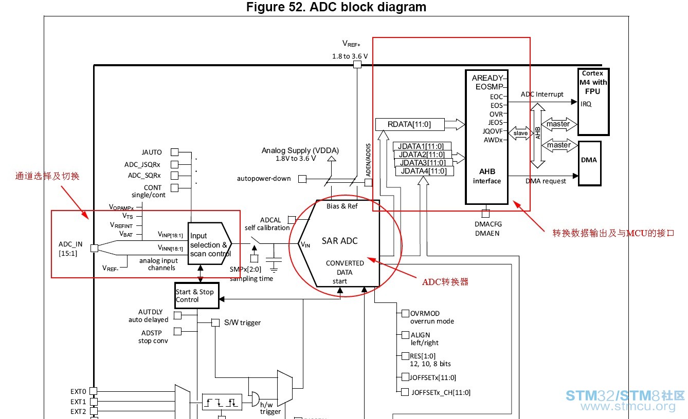

ADC大致分为三部分:通道选择与通道切换、ADC核、ADC与主控的数据与控制交互接口。如下图所示,长方形、圆形、正方形框。
(下图是STM32F3的用户指导手册中截取)
红色框出来的奇通道只有一个开关,选择是否与VINP相连;蓝色框出来的偶通道有两只开关,不仅可选择与VINP相连,还或选择与VINN相连。
当用单端方式采样的时:VINN接参考电源负端VREF-(这个VREF-有可能是模拟地,也有可能不是),ADC1_CH1、ADC1_CH2、ADC1_CH3、……等,要采哪个通道,就把哪个通道的模拟开关切到VINP上。这样采出来的电压就是相对于VREF-的单端信号。
当用差分方式采样的时:ADC1_CH1、ADC1_CH2分为一组差分通道,ADC1_CH3、ADC1_CH4分为一组差分通道,依此类推。当要采样第一组差分通道时,ADC1_CH1的模拟开关打开,接入到VINP端,ADC1_CH2的靠上边的模拟开关打开,相当于接入到VINN端,两个通道的模拟开关是同时切换的。这样采出来的电压就是ADC1_CH1减去ADC1_CH2的差值,即差分电压。
