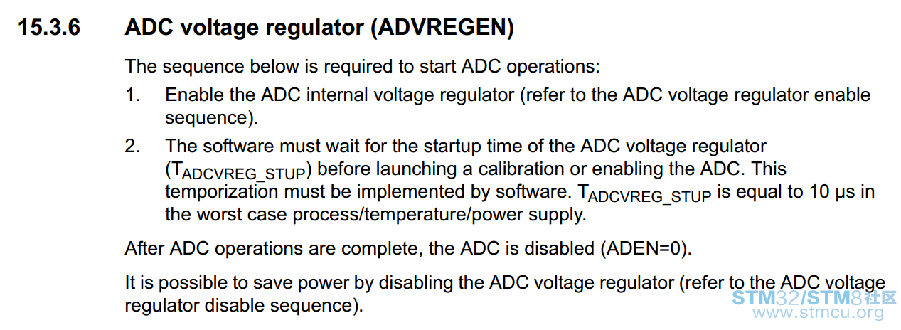

黑皮男 最优答案 回答时间:2018-3-27 11:09:22
在使能前需要把voltage regulator打开,参考手册中有说,但是不知道voltage regulator的具体作用,有哪位大神指点一下
