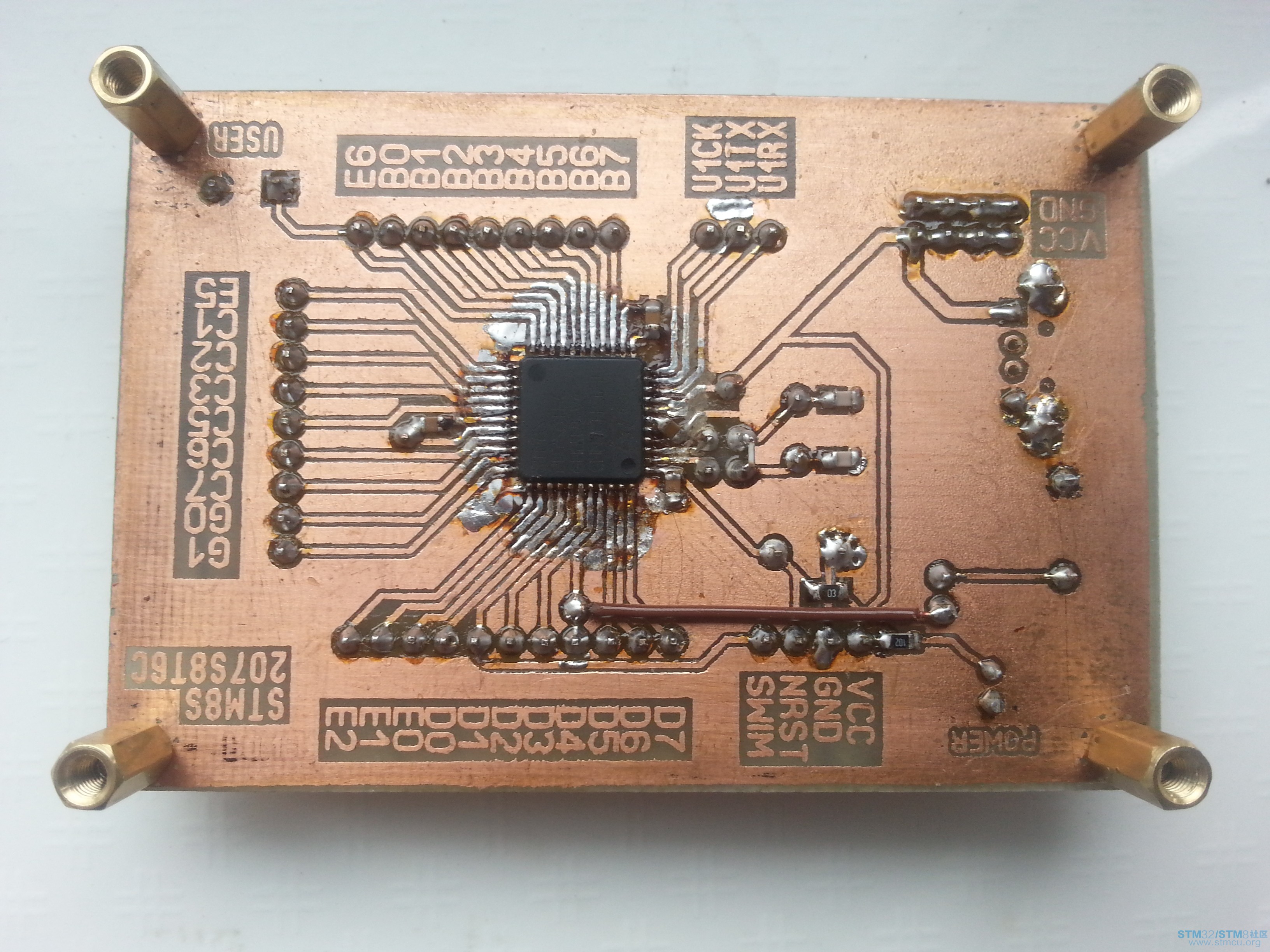

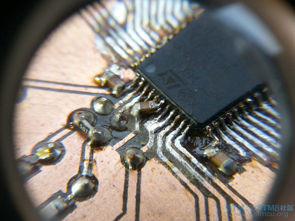

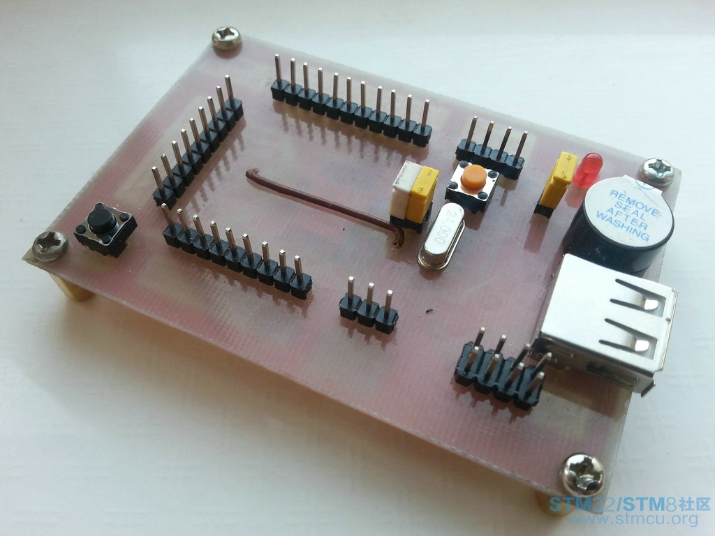

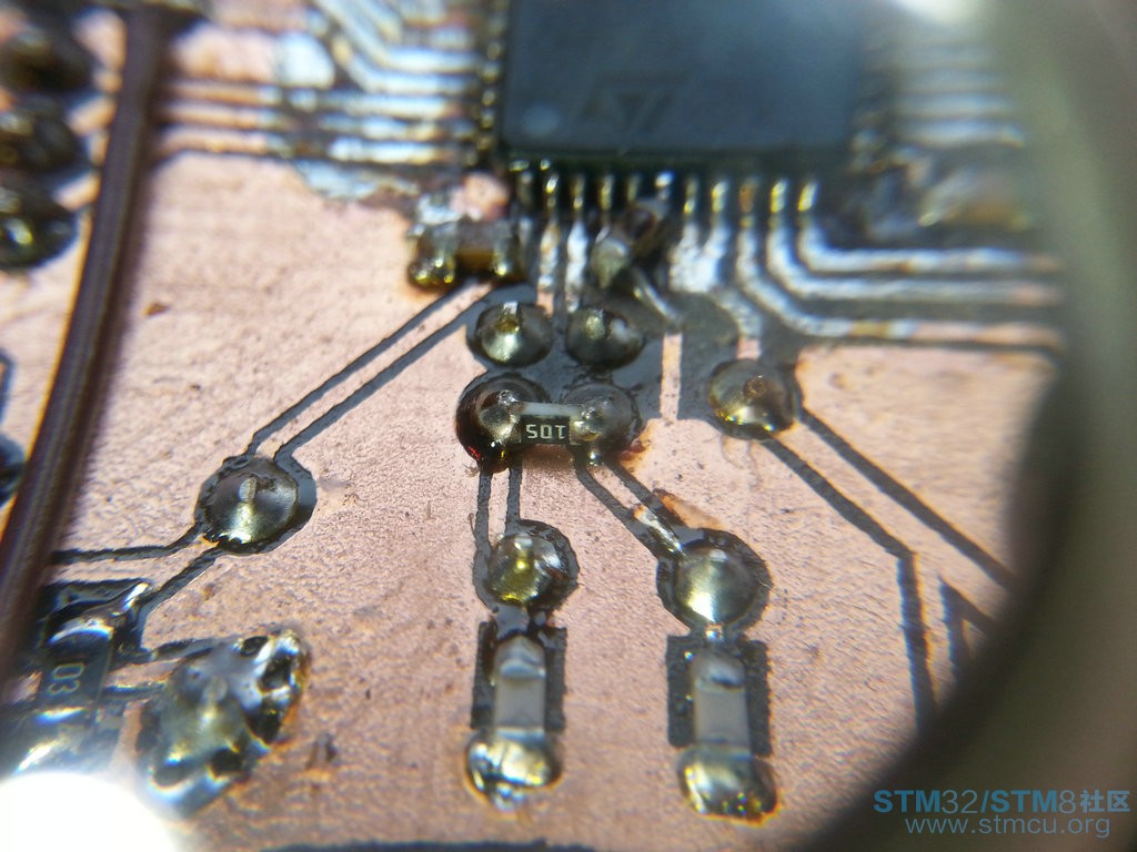

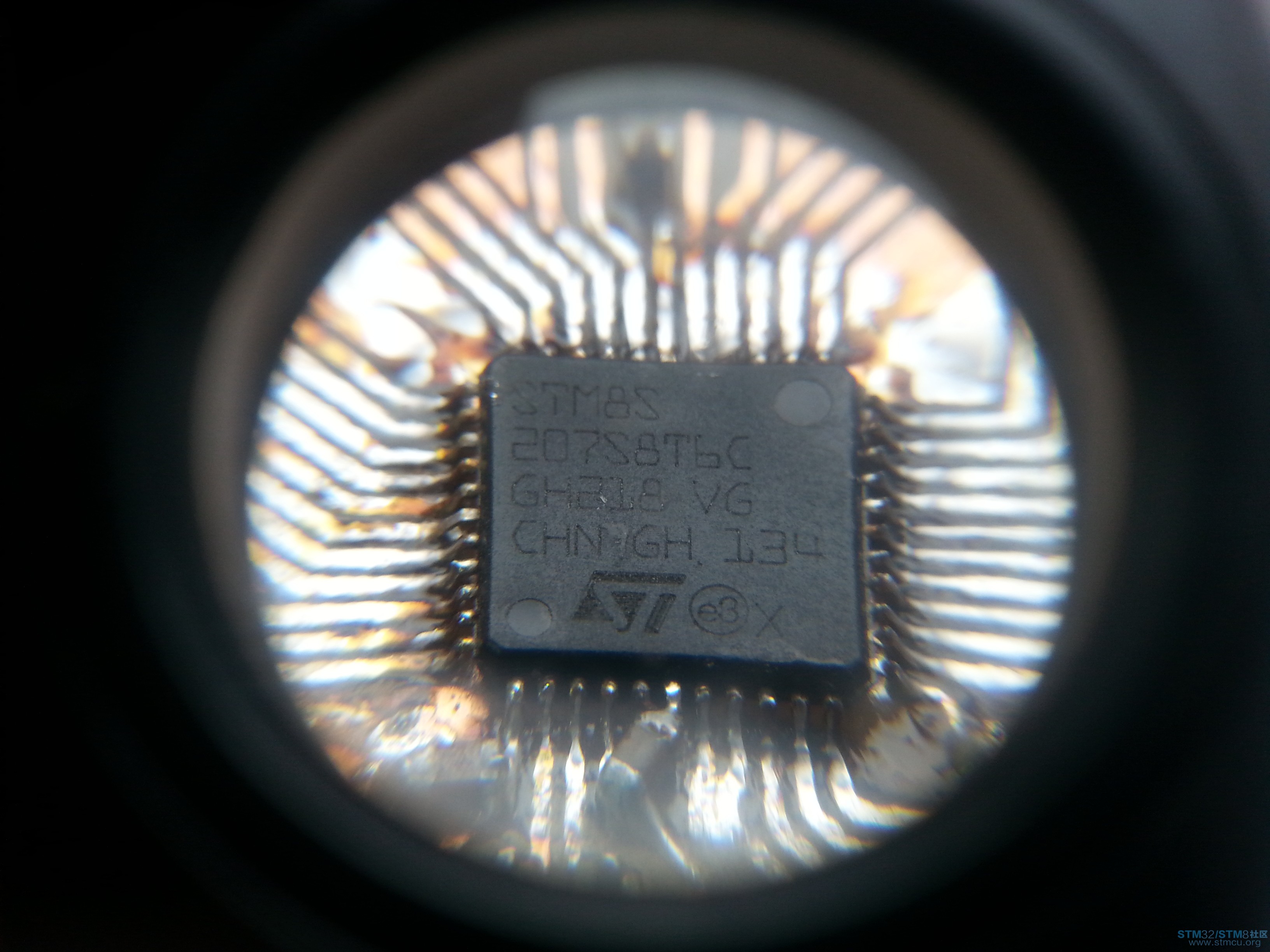

        前段时间得到几片STM8S207S8T6C。芯片是LQFP44封装,引脚间距大比较容易制作。用的是电熨斗转印,第一次没镜像做反了,开始腐蚀时才发现,赶紧返工……几点说明:! w% \* l" k; v& R
1、手头现有PCB板材宽度为82,所以板子画成82*45;(旁边是TFT转接板请无视)
+ [7 N# Q" h. z" h: G2、焊接元件时在晶振两端又并了105电阻,想让晶振干活利索点;9 e4 i' G  T6 g
3、画板时脑子短路把VCAP接到了VCC上,没办法只能把腿翘起来了。据说电容离此引脚越近越好,这次真是近了,都快进芯片里了;4、PCB上的死铜没删除主要是为了加快腐蚀进度和节省腐蚀剂用量。
& V- F9 N+ \8 d  W1 x% V
结论:做事要认真仔细!

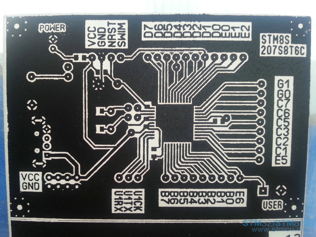

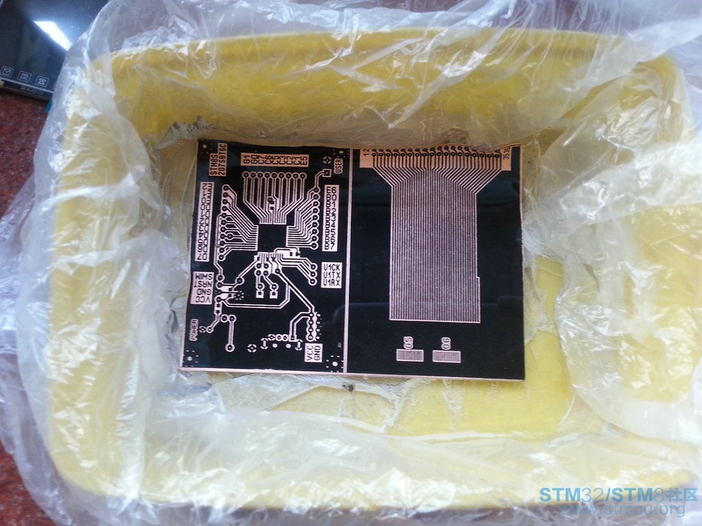

1 C& f8 P7 {+ h6 H1 }" f1、画图、打印
# `) \1 Z1 c, x) B. A% h0 r& b% |" ]; n

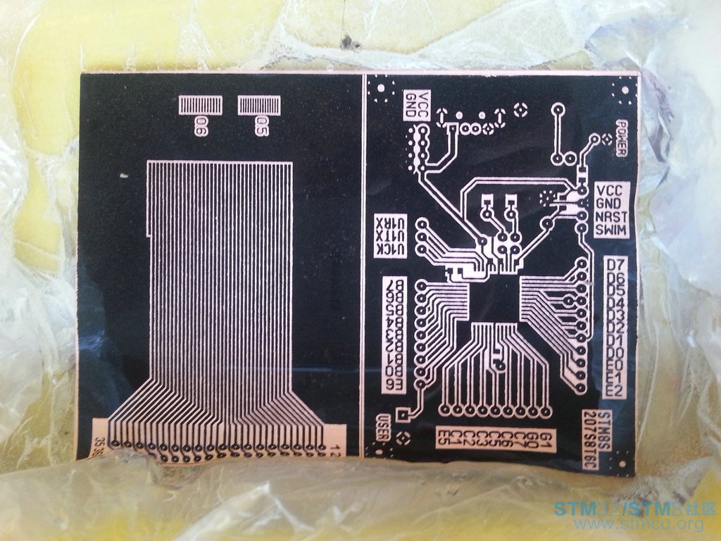

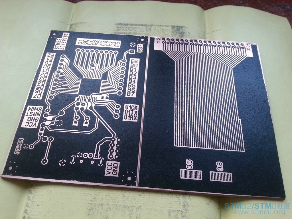

2、腐蚀,塑料袋内加入腐蚀液,塑料袋与塑料盒之前加入开水加温。
# e, Q6 I4 w; @ 4腐蚀3.jpg . c! N2 U/ E1 ?" ?
( p! O6 S$ W6 p  h5 r- Y1 t$ M/ H! J( K

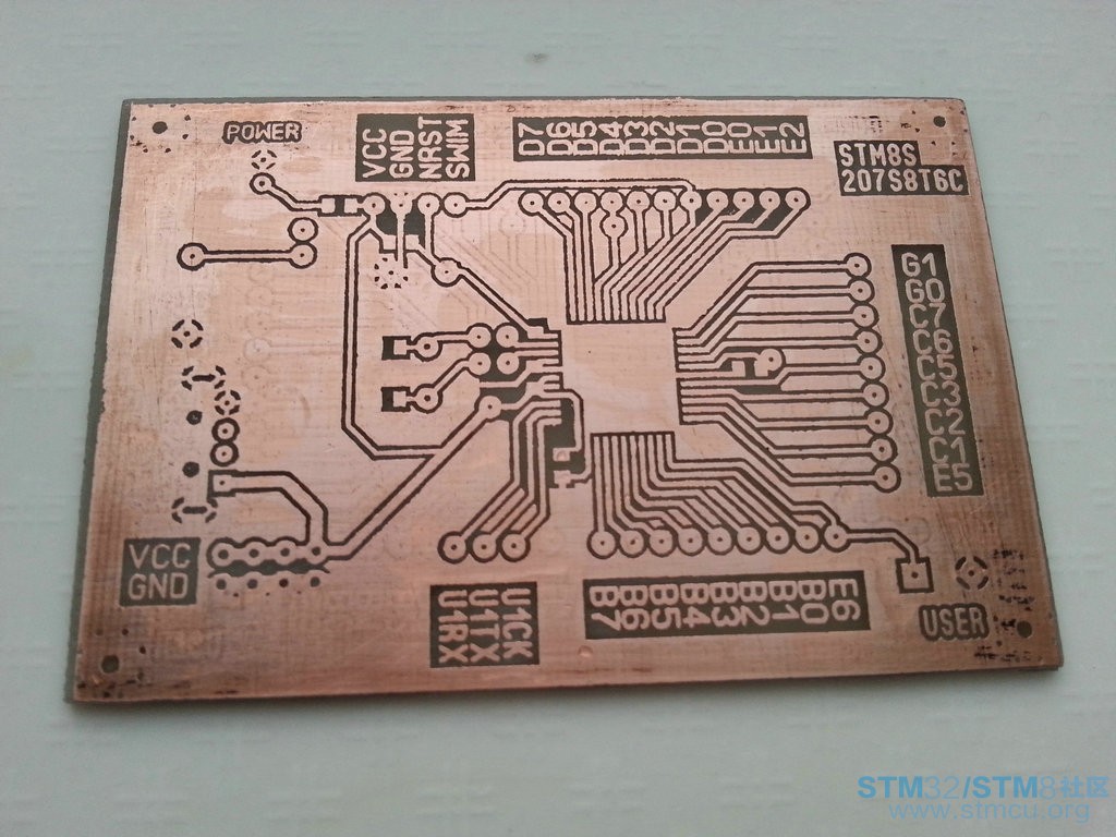

3、腐蚀完毕,打磨、钻孔
5 F9 \" j6 J' ]( X 5腐蚀完成 .jpg " A& V! a9 o% b8 w- e! F

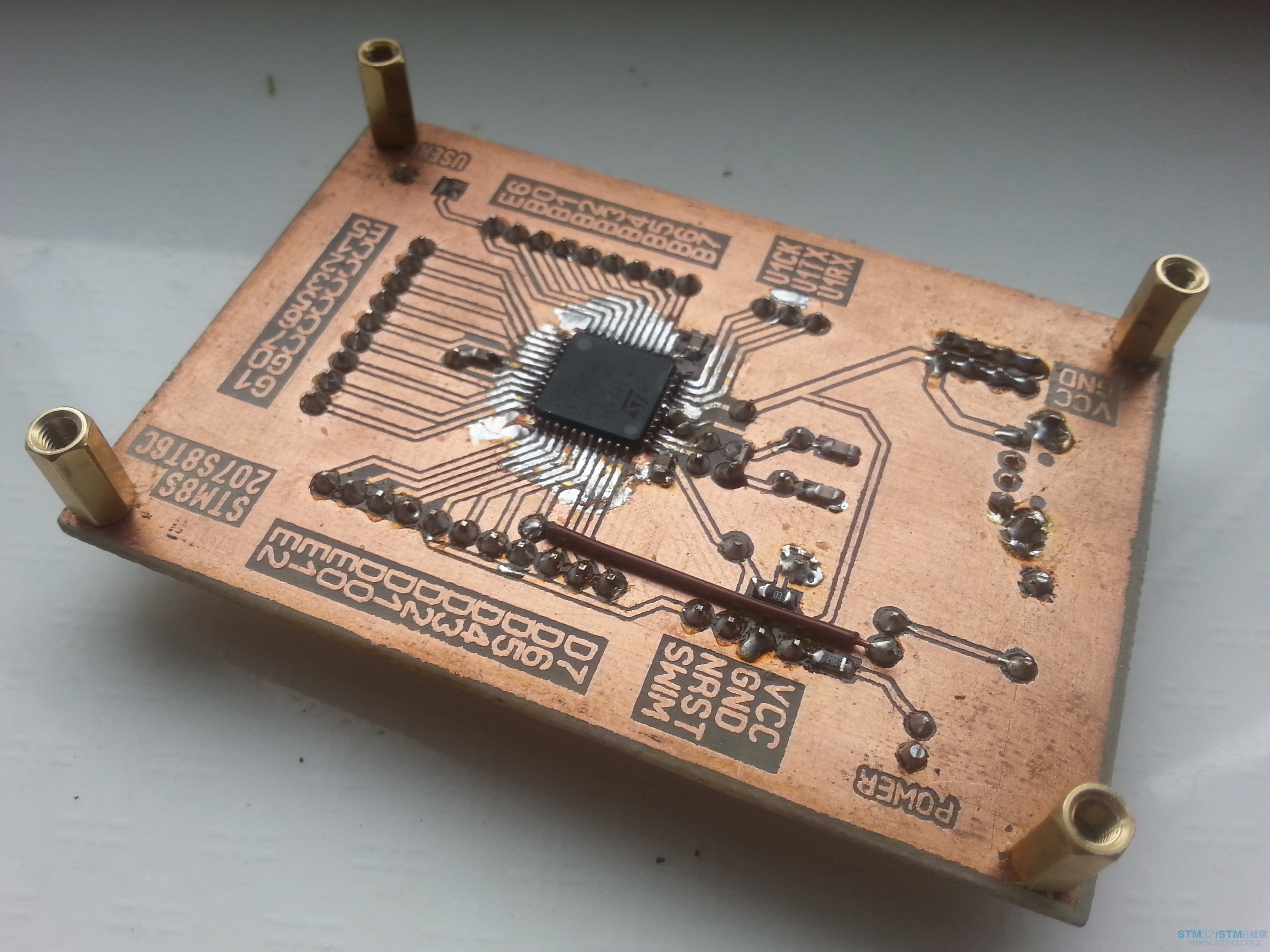

4、焊接元件
, O* C& A. _- q. H* \ 8焊接背面.jpg 4 y: t: H# y" O; N; w
7焊接背面.jpg 9 i5 @1 `) }4 e7 N0 `9 Y4 w
8 105.jpg & _& _% x( b# U6 @& M. }
& B+ U3 F, o3 T  Q2 I- }6 z 8.jpg 5 @  S, t8 A  y' D6 `  S% L

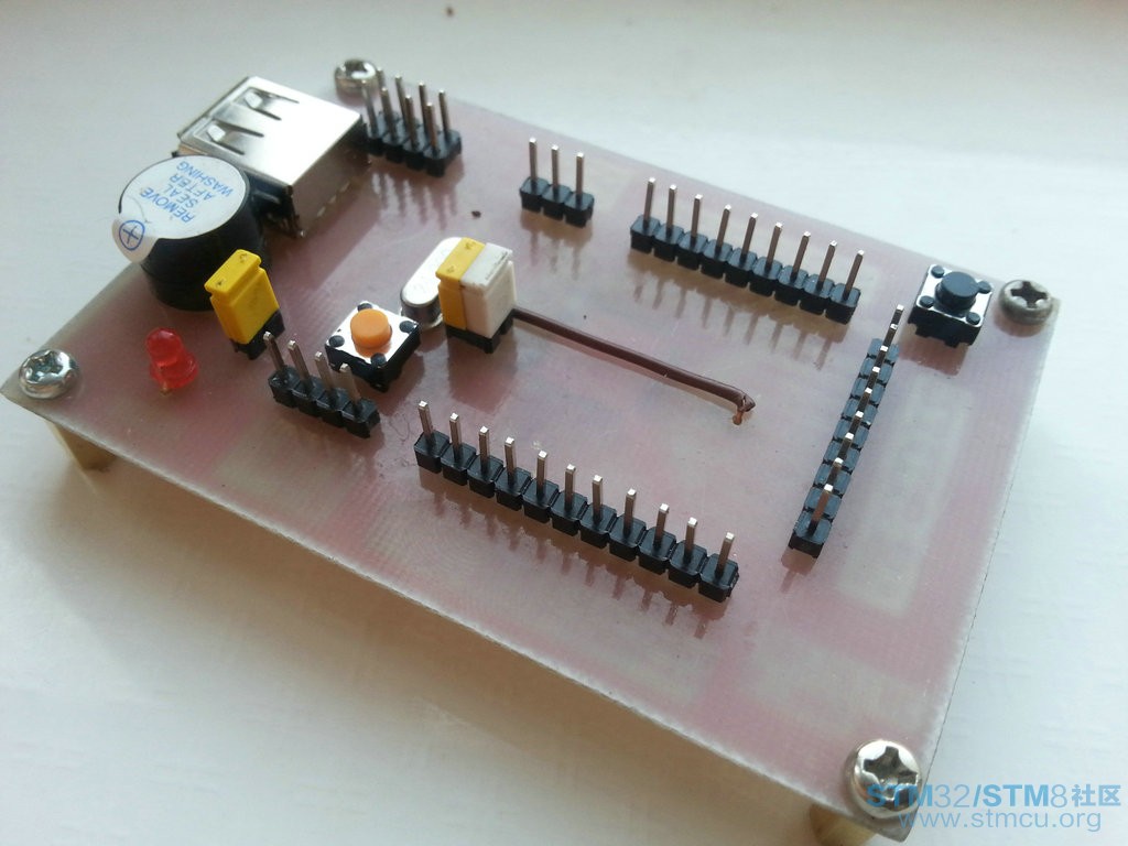

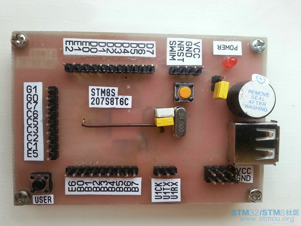

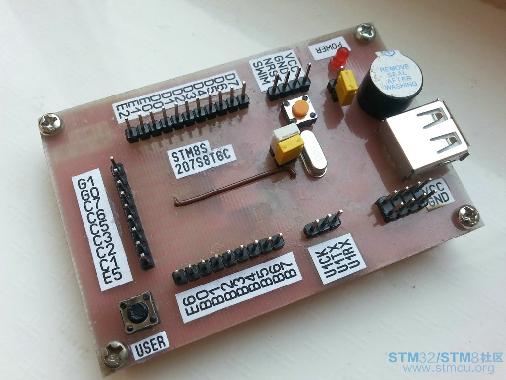

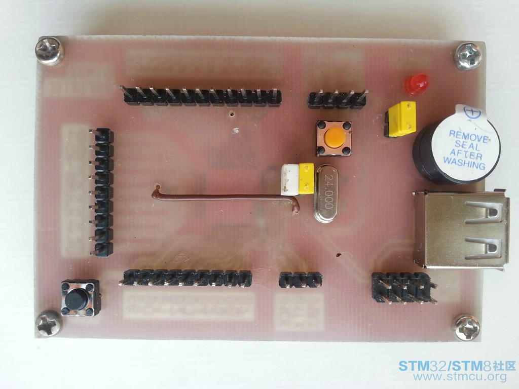

5、完成8 j7 J6 y2 g2 w( ]& l3 Q: M
10正面3.jpg   i( [( A1 m, R: y9 }! X
/ B8 N" P% I" U' q 9正面.jpg 7 |1 s6 i9 p  h  s& c. i2 B/ Y
1 }' _4 x/ F! r7 a- R, t6、贴个标识便于使用  S& c: y: F; b  u" S
14.jpg % z: H' s3 W( l: R3 L
* C! O1 q' a& y7 m& L8 h8 s. \9 x$ M

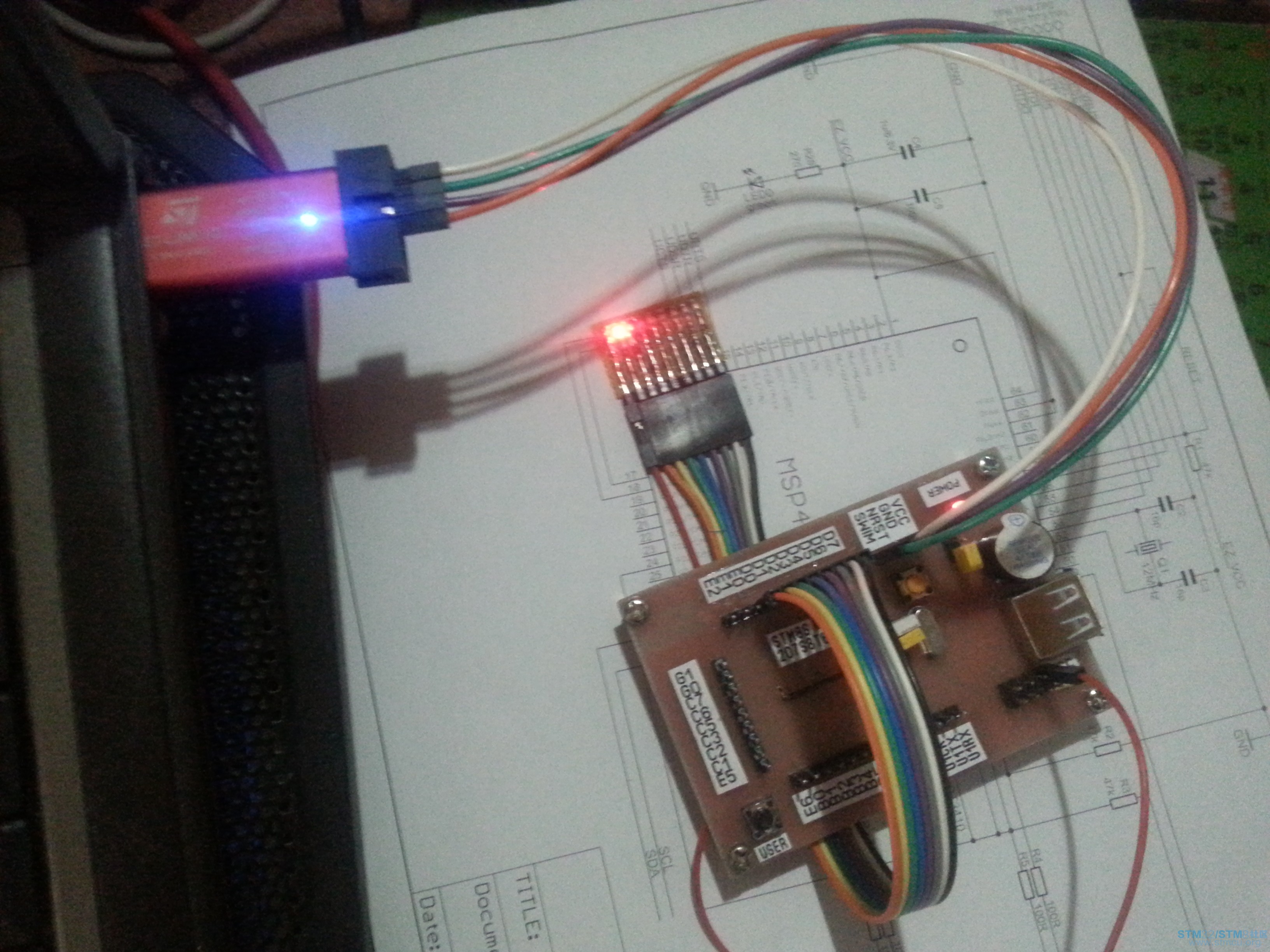

7、跑流水灯测试:工作正常,OK!
