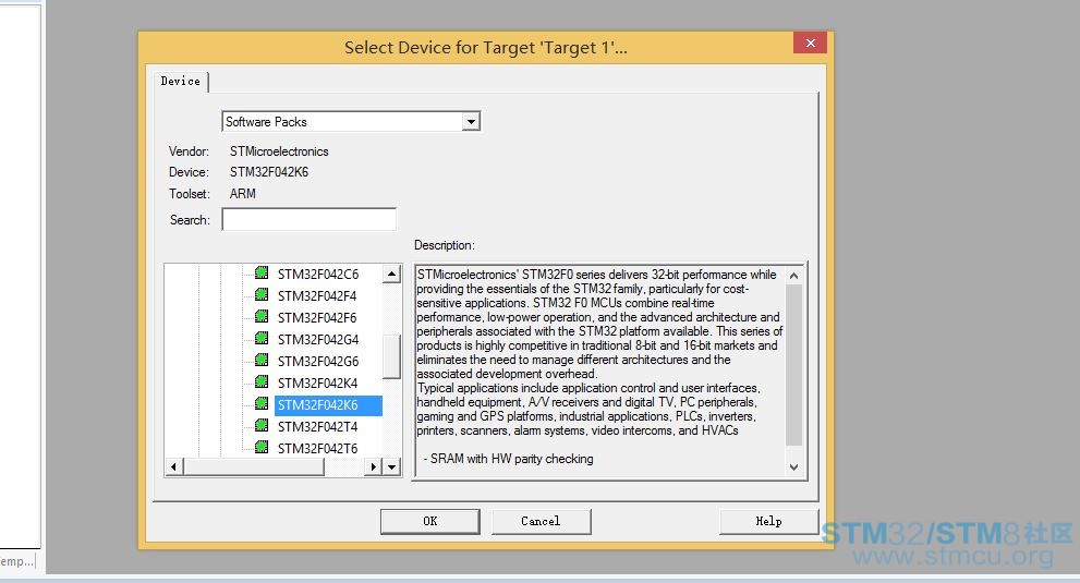

, K3 Y4 }* d1 ?$ w大家都知道,STM32的片内资源是相当丰富的,而这些资源里面,要数定时器功能最强大了,F042K6有1个16位高级控制定时器,1个32位4个16位通用定时器,共26通道PWM输出,用来控制电机是非常不错的,下面,让我们看看定时器的PWM输出功能。

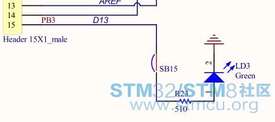

看原理图:2 L+ Y$ o* \& ~8 V: i) a2 a" [
PB3.JPG 8 m# }- S3 v! }! h, a- a( z
9 {; c+ J: x3 \" J LED.JPG
" ^6 L. Z% @1 ^1 J8 Q8 A# Y0 f7 N  Q1 h1 n7 k+ X* @
板载LED连在了PB3上,而PB3正好是TIM2的CH2,那么,本篇将介绍如何使用定时器弄一个呼吸灯。/ R6 b1 e% N, X# b$ C* ?

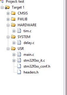

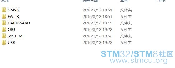

, e. j+ i( w9 z  E6 u6 m1 K新建工程目录如图,并添加相应标准库文件3 R. |) {* G1 X8 w* B
3 B: o' e2 W- u6 k- v/ l7 Q
  z* Z7 G, y( K* B; \. K( v
2 t* L3 K7 C& x选择型号,建立工程2 l, {! s. a1 z: u$ o

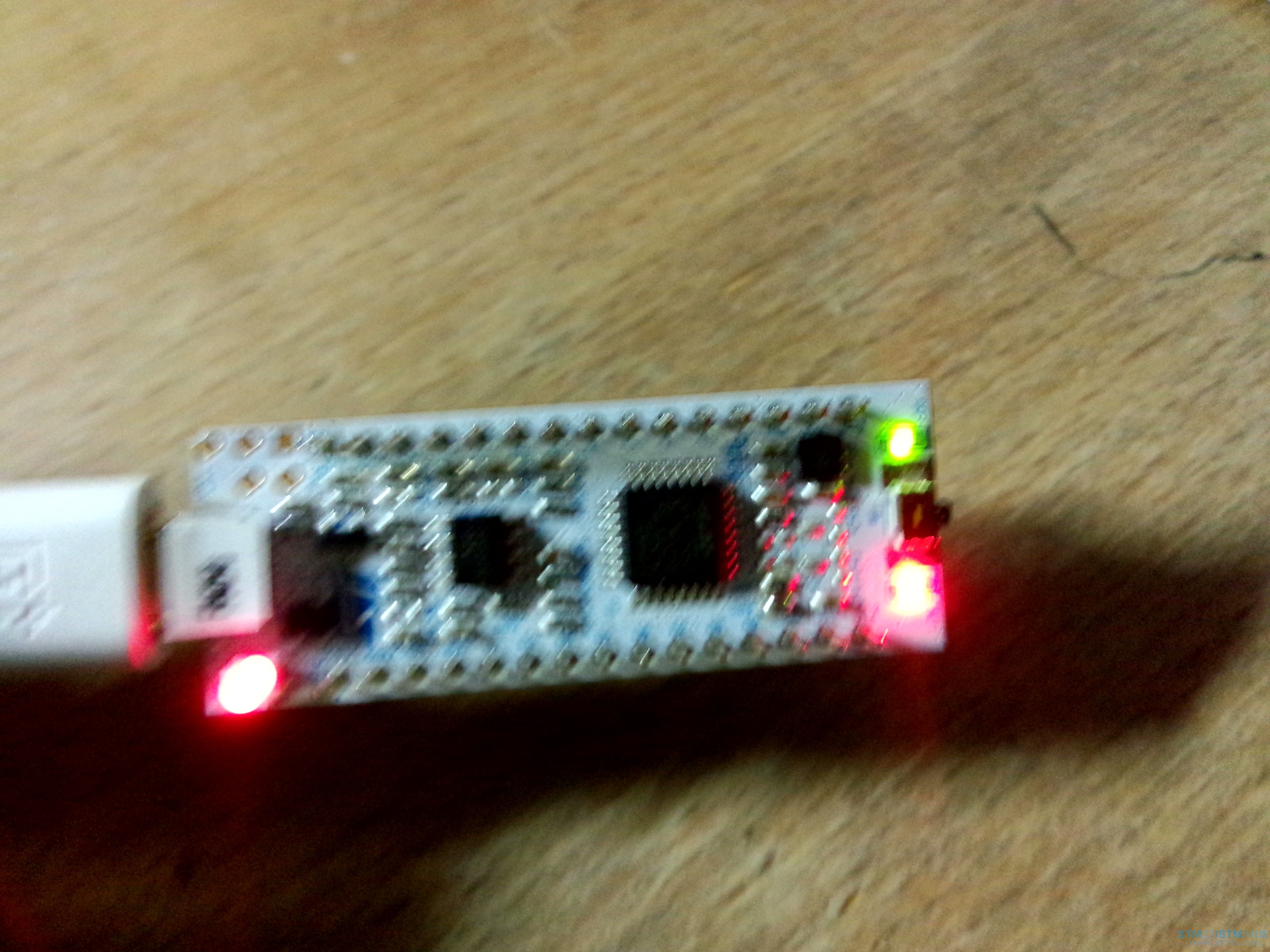

. T" I8 y# N, g写完,编译连接下载,便可以看到这颗绿色LED渐亮渐灭了。

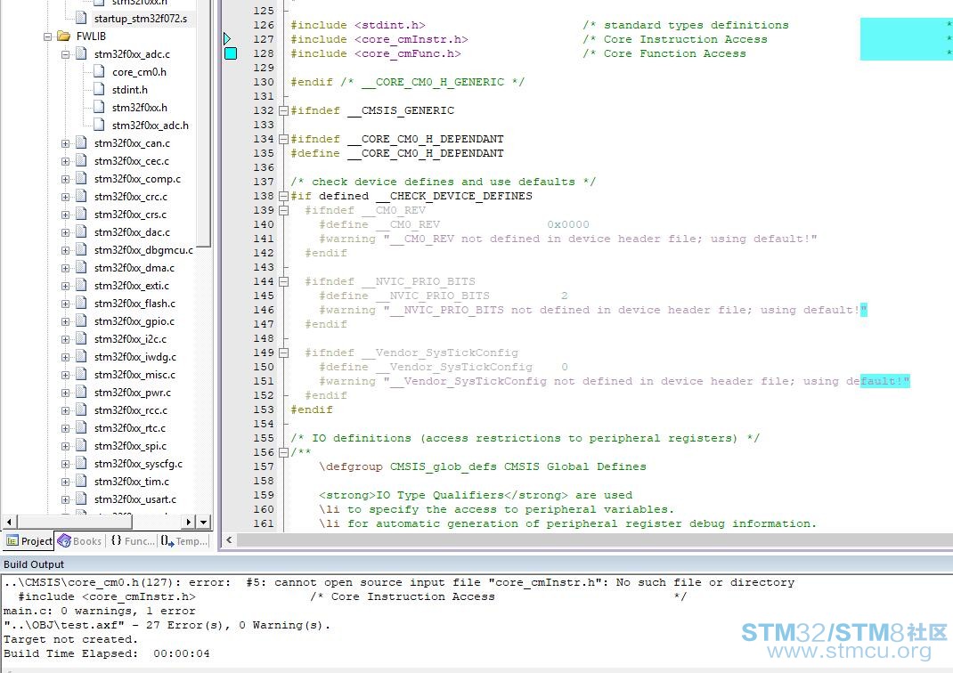

aliuxiaba 回答时间:2018-4-30 17:06:30
本帖最后由 aliuxiaba 于 2018-4-30 17:11 编辑 ) r9 M2 V0 j4 S/ |
' U4 f5 `6 b6 N  u! H  V0 c楼主,我下载了您的压缩包,但是编译的时候提示有27个错误
+ f! w5 b4 V9 h* t  |/ w3 e5 V小白,勿喷
5 ~" i0 N' G7 B9 y
aliuxiaba 回答时间:2018-4-30 17:07:51
! I- u0 H. B' v- D* e5 H: y; e7 o+ E  G& M, b9 l# g  g! ~% C
file:///C:/Users/Bling/AppData/Roaming/Tencent/QQ/Temp/H0Z@HXCF1$4A1J16%7BYL1Q1G.jpg
