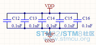

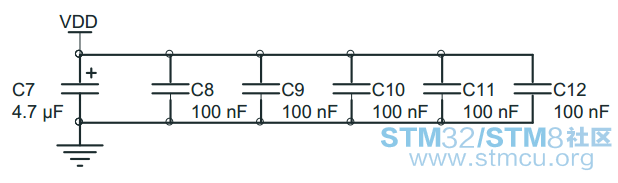

1、在ST公司的最小系统应用手册中,每一对VDD和VSS引脚之间会用一个104电容连接,除此之外,在第三个VDD和VSS之间还有一个4.7uF的有极性电容;而在网上搜集的电路中,却常常没有4.7uF电容。不知道这个4.7uF电容用处是什么?加与不加有何区别?
ST公司最喜系统应用手册
ST公司最喜系统应用手册
来源:ST公司发布的最小系统应用手册
网上搜集的电路
网上搜集的电路
来源:网上搜集的最小系统原理图

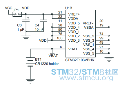

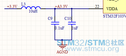

2、在ST公司的最小系统应用手册中,VDD和VDDA引脚直接连接;而在网上搜集的电路中,VDD和VDDA之间会有个电感,而且我注意到VSS和VSSA也不是直接连接的,而是之间有个0欧电阻,好像是为了数字地和模拟地的分离。VDD和VDDA之间的电感作用是什么?什么时候需要加?什么时候需要把数字地和模拟地分离?
来源:ST公司发布的最小系统应用手册
来源:网上搜集的最小系统原理图
3、ST公司的最小系统应用手册中,有些电容是有极性的,比如第一个问题中的4.7uF,第二个问题中VDDA与地之间的1uF。像这样的有极性电容一般比无极性电容大,在设计中,我能不能用无极性电容代替?

这些电容都是拿来滤波的,至于4.7uF,还是蛮常用的,无极性即可,不用太纠结,layout的时候注意靠近引脚即可,至于电感和0欧电阻,LZ可以上网查查关于数字地和模拟地的应用实例

我查了一些资料,模拟地和数字地的分离主要是为了防止干扰,涉及到一些噪声、干扰、高低频等知识,这些不是很理解。请问有没有什么书籍会对这方面的知识阐述的比较清楚?

你说的这些基本都是电源滤波作用的!4.7uF旅低频杂波,0.1uF是过滤高频波,都有好处。至于电感与0欧姆电阻是为了区别数字与模拟地!这一块网上资料特别多,有时候可以不加,加上效果更好些

靠近引脚原则,可以省掉一些阻容器件,对ADC要求不高的话,那些磁珠、电感0欧电阻都可以去掉
