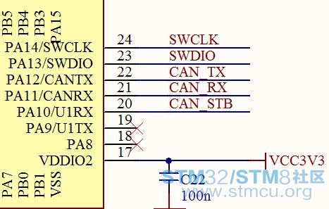

最近刚接触与CAN通讯相关的项目, 对着方面不是太了解, 在调STM32F042K6的CAN通讯驱动时, 死活进不了接收中断(发送中断是可以的), 希望大家不吝敕教,谢谢!!!
下面是配置代码:
****输入: 无
****输出: 无
****端口: CAN_RX~~PA11; CAN_TX~~PA12;

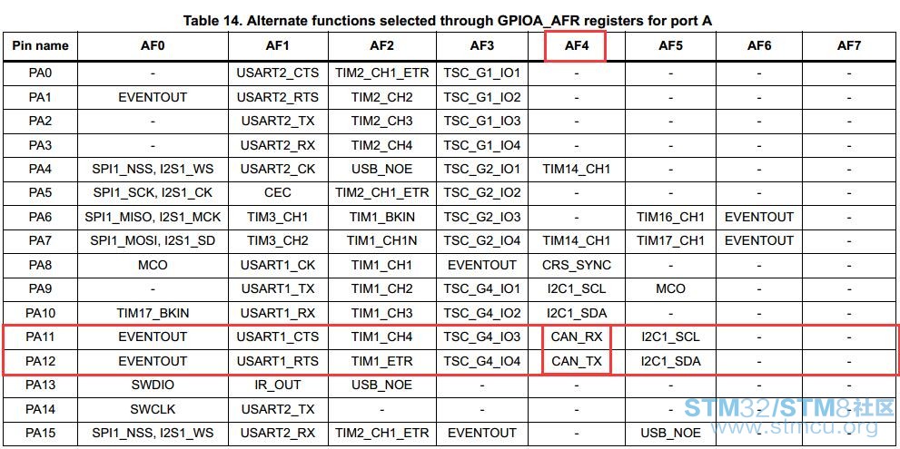

        //CAN端口复用
        GPIO_PinAFConfig(GPIOA,GPIO_PinSource11,GPIO_AF_4);
        GPIO_PinAFConfig(GPIOA,GPIO_PinSource12,GPIO_AF_4);

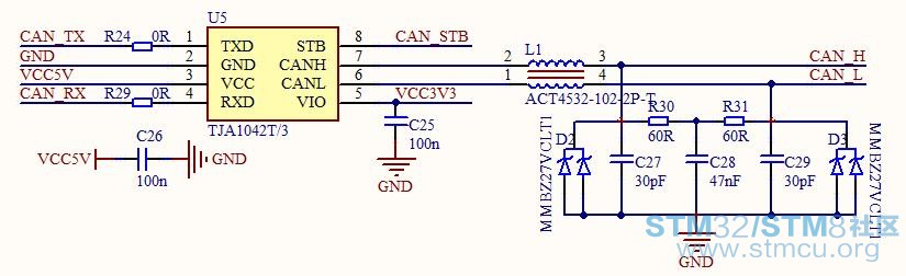

        //CAN_STB端口初始化
        GPIO_InitStructure.GPIO_Pin    = GPIO_Pin_10;
        GPIO_InitStructure.GPIO_Mode   = GPIO_Mode_OUT;
        GPIO_InitStructure.GPIO_Speed = GPIO_Speed_50MHz;
        GPIO_InitStructure.GPIO_OType = GPIO_OType_PP;
        GPIO_InitStructure.GPIO_PuPd  = GPIO_PuPd_NOPULL;
        GPIO_Init(GPIOA, &GPIO_InitStructure);
        CAN_STB_OL();        //

你先用 LOOP模式测试下,看软件配置有无问题;
NORMAL模式的话,两边要接好线路,匹配电阻也用上;

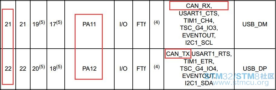

我今天也是一直在调F042的can,一直进不了中断,试了一楼的代码,还是不行,后面在端口复用前面加上
RCC_APB2PeriphClockCmd(RCC_APB2Periph_SYSCFG, ENABLE);
SYSCFG->CFGR1 |= SYSCFG_CFGR1_PA11_PA12_RMP;//PA11 and PA12 remap on QFN28 and TSSOP20 packages
这两行代码才行。还有波特率也搞错了,移植F1的代码,时钟用了36M的,改成用48M算,接收没问题了

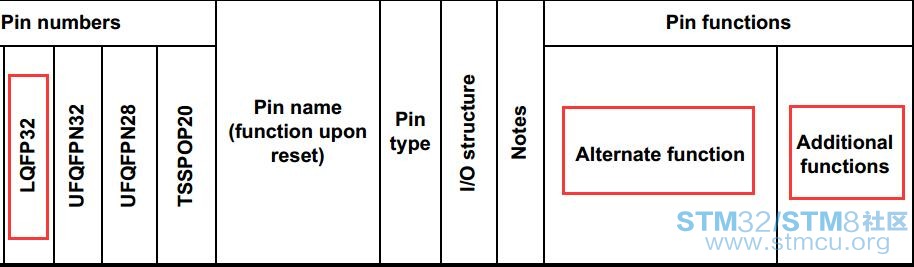

朋友, 你用的片子应该是20Pin的吧, 按照参考手册上说的, 只有20pin的才需要加你说的这两句,我这个用的是32pin的...

我认为问题应该还是出在这两个脚的配置上面
