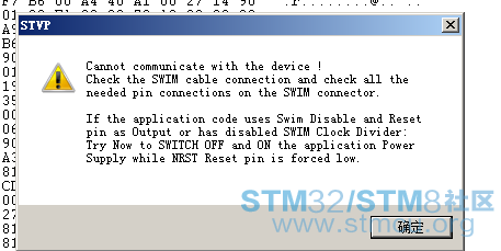

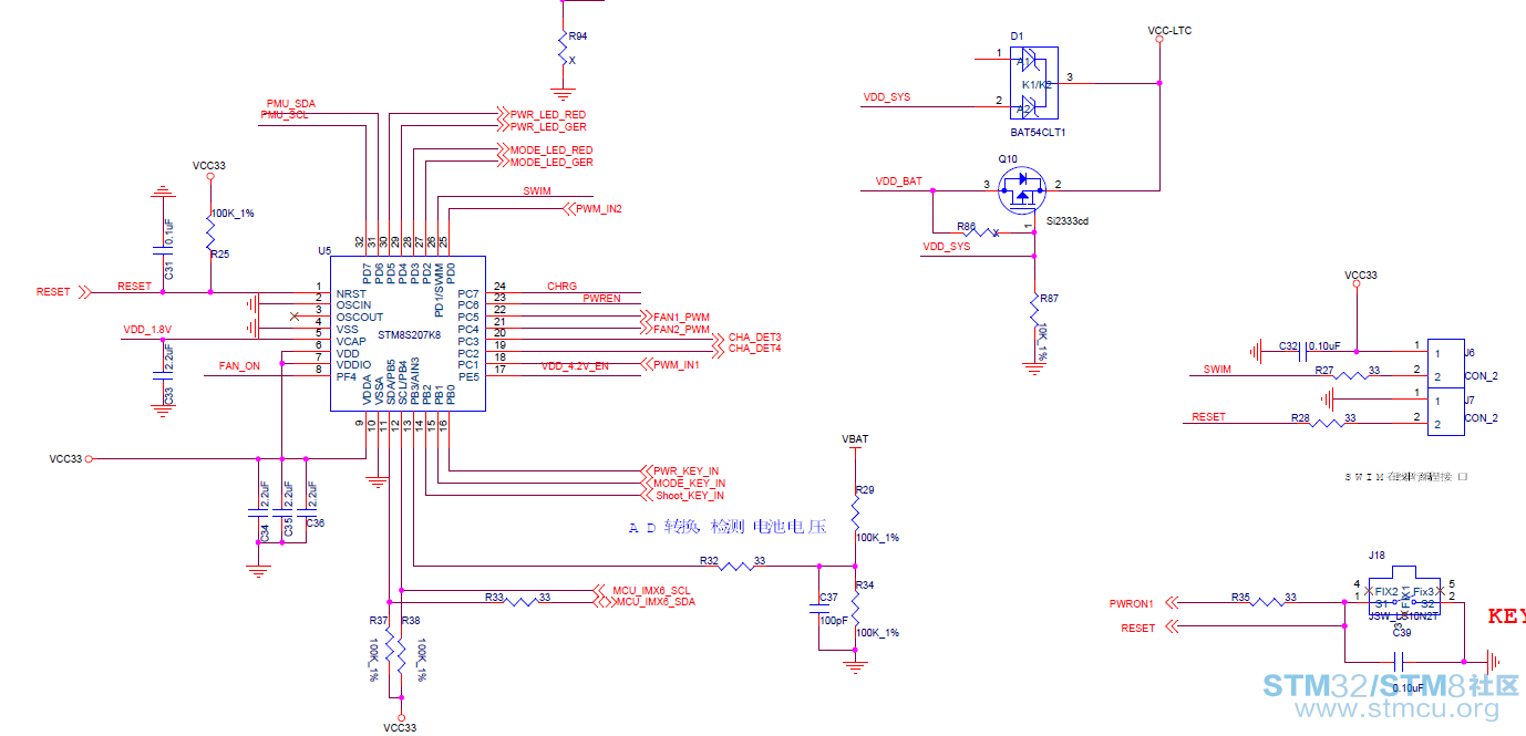

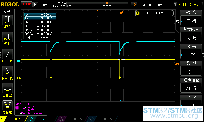

线路和测试波形如附件图片: 蓝色为RESET PIN 波形/ 黄色为OSC-OUT 波形STM8S207K8 为空片子~  采用的是IC内部的RC 16M振荡器, 上电后 3.3V 和IC 输出的1.8V均为 稳定的电压 ~   测试RESET PIN  发现一直在不段的复位~ 用SWIM连接 STVP 软件 一直连接不上,出现附件图片那样的提示~
后面将其它IO口翘起来,只留电源 复位 SWIM调试口最小系统在板子上,排除其它线路对IC的影响,还是跟上述现象一样~~
蓝色 为RESET PIN 波形 黄色为OSC_OUT波形

caoren123 回答时间:2016-4-8 09:24:49
上电应该默认打开了看门狗!估计是他不断产生的复位

这样一直复位,现在SWIM 调试接口都连接不上,都没法进行配置~  有其他的方法吗?  回是IC 本身的问题吗/

yliang 回答时间:2016-4-12 11:29:06
STM8M 的单片机在没有下载程序的时候 ,RESET PIN 是不断产生复位的,所以不要纠结复位这里,下载程序后就好了~ 至于SWIM 接口连接不上STVP 是其它问题导致,所以,现在问题解决了~
