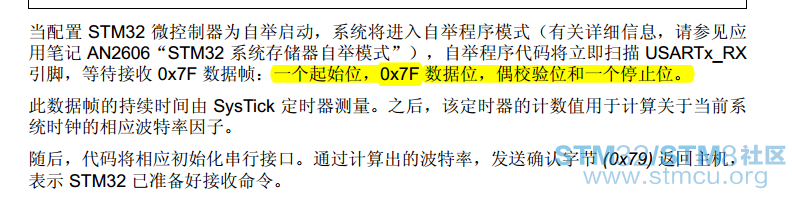

在ST官方的AN3155--STM32™ 自举程序中,使用的 USART 协议的第5页说到进入自举模式后会把串口配置成偶检验模式。 捕获1.PNG 问题是:
我用电脑上的串口助手发送数据给STM32不管串口助手设置成是无检验,奇校验还是偶校验,STM32都能收到正确的数,并返回正确的值。
