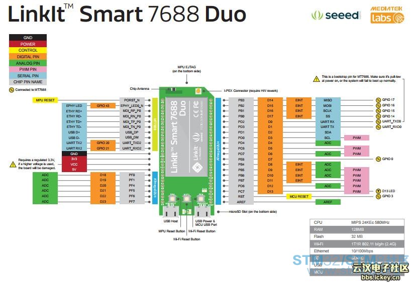

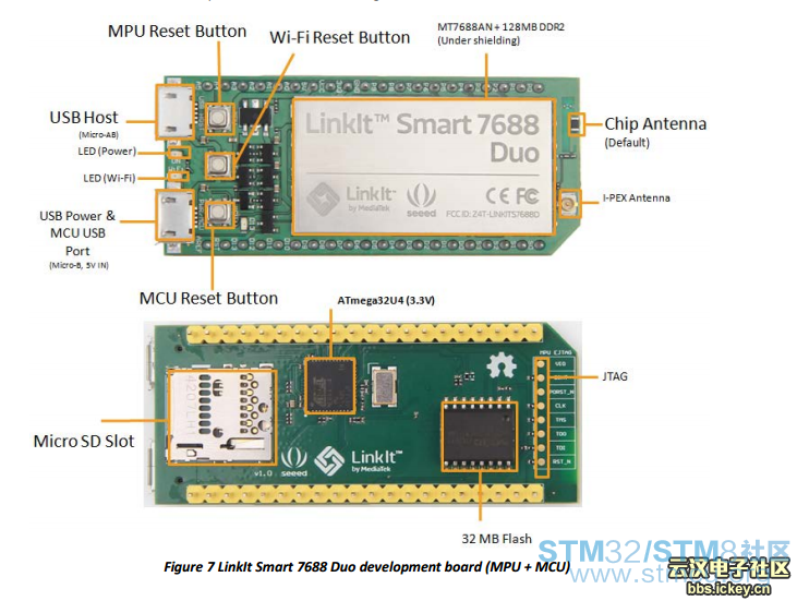

接上一篇帖子https://www.stmcu.org.cn/module/forum/thread-605926-1-1.htmllinkit smart 7688开发板如下,seeeduino制作,一款mini的双核wifi开发板,详细介绍见seeeduino官网2 K% ^8 n" v' O0 R3 A  u
20160304141055_89314.png 20160313151838_71337.jpg 6 B1 d8 ~+ i% n, B

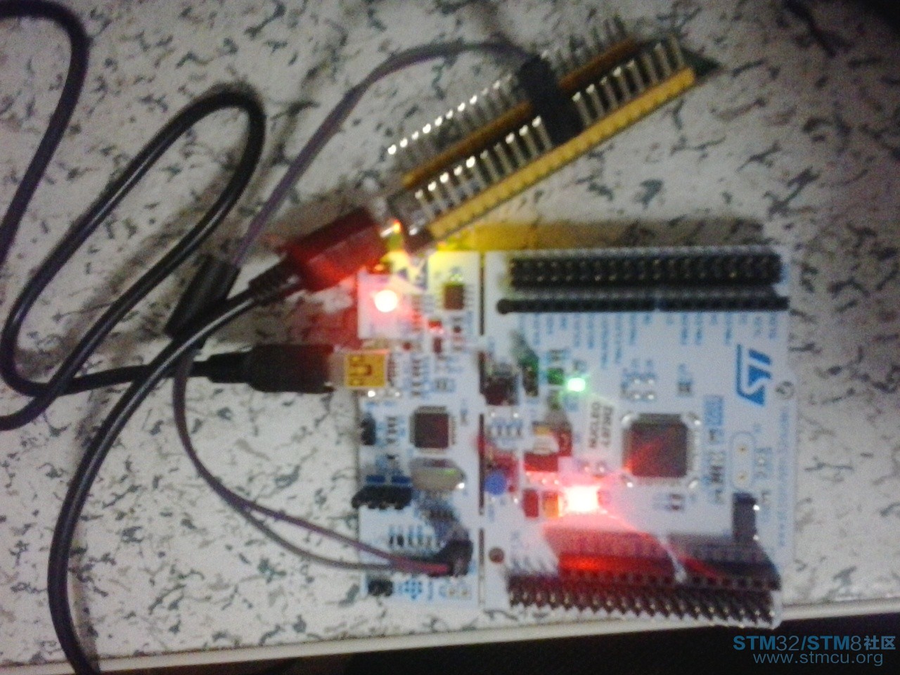

目前手上没有USB转串口模块,之前见有朋友用STM32开发板的串口作为输出,查看相关信息。我也试一下

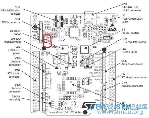

该L073开发板带STLink-V2/1(带虚拟串口),方便调试
) l% D' t# O+ O' z
1 B6 G: A4 q. I, I$ i如上,CN4旁边的RX、TX引出,红色部分,直接接linkit smart 7688的P8、P9,注意交叉接线,同时上电如下

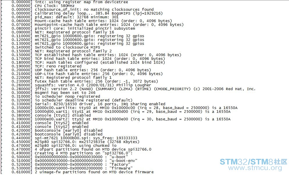

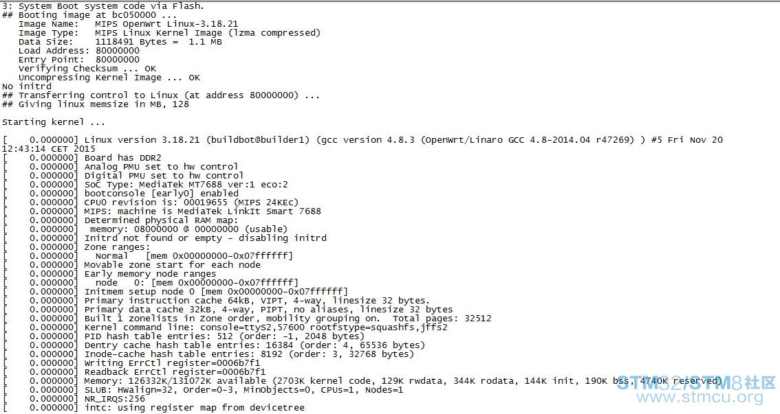

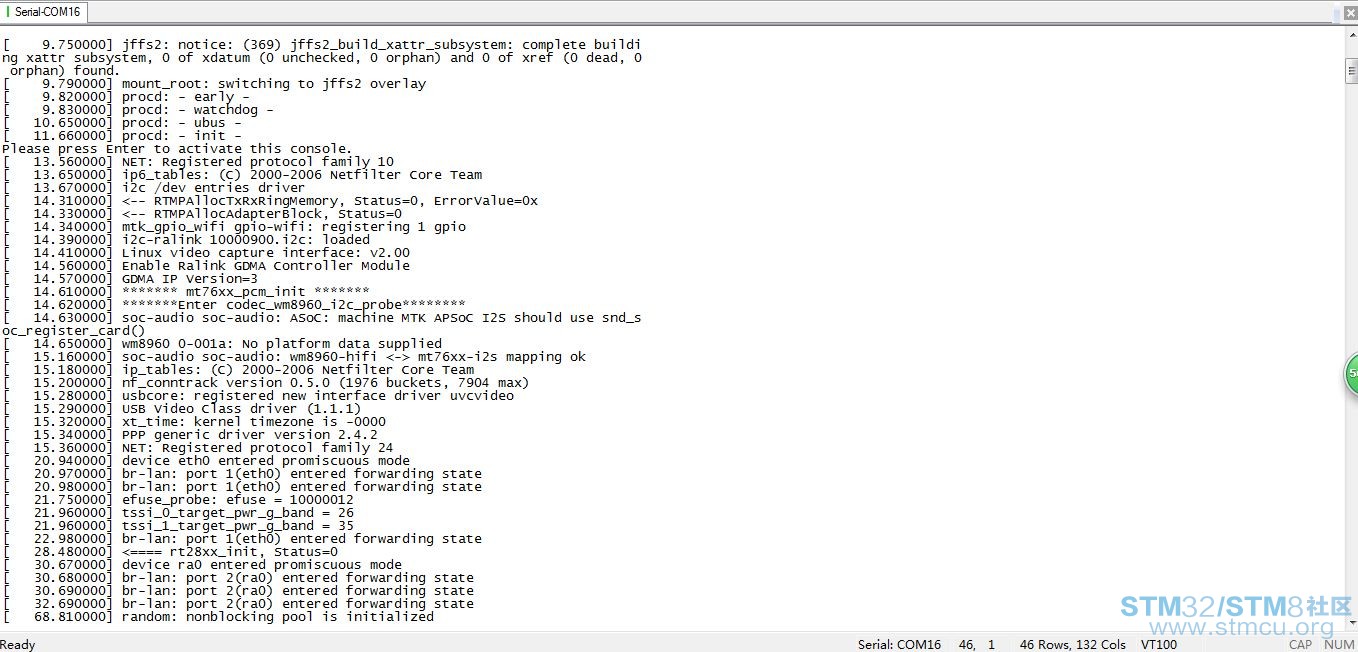

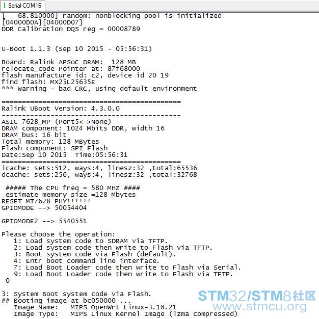

使用secure CRT,波特率57600,串口输出如下,包含linkit smart 7688的相关配置信息
2 k! i/ D: C: W2 t' ?% X0 g 1.JPG 2.JPG 3.JPG 4.JPG

附启动信息记录 启动信息.rar (4.75 KB, 下载次数: 0)

忽然忘了最重要的图片 20160428_235040[1].jpg ; o1 u- _* N% y) l& c. X

貌似就用了STLINK的虚拟串口。如果真是这样的话,还不如直接接一个USB转串口方便。
suoma 回答时间:2016-5-3 23:58:05
QianFan 发表于 2016-5-2 15:57) Q1 t3 }& u. k4 C, X& S
貌似就用了STLINK的虚拟串口。如果真是这样的话,还不如直接接一个USB转串口方便。 ...
2 z4 B9 r, k( d4 O因为没有USB-TTL
