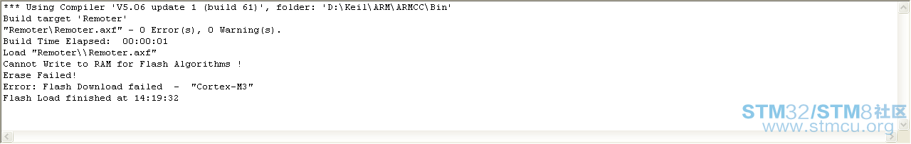

为何STM32F103T8U6用MDK不能下载,但是
BG4RFF 提问时间:2016-5-14 14:37 /

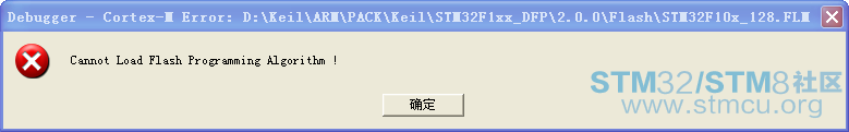

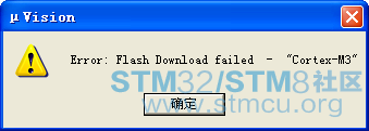

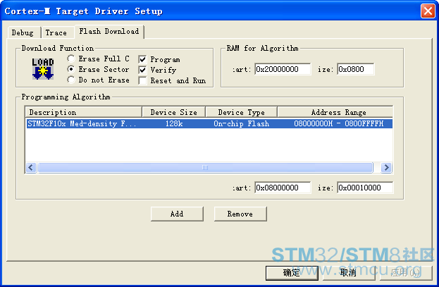

为何STM32F103T8U6用MDK不能下载,但是STM32 ST-LINK Utility却可以呢

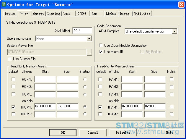

各种设置

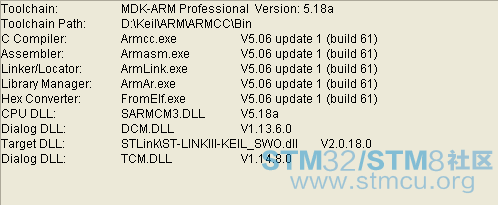

这个版本的keil mdk
这是各种报错

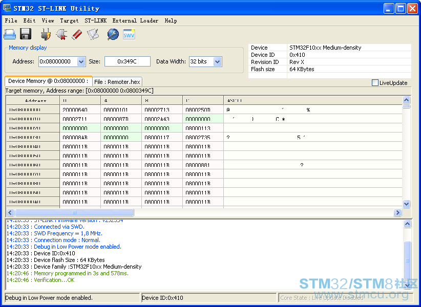

这是STM32 ST-LINK Utility下载成功,程序运行正常
就是不能用KEIL调试

xmshao 回答时间:2016-5-14 16:10:53
估计你发完这个贴就好了。
看你截图配置都没啥问题。
这种情况经常会碰到,确认配置,连接OK,不行退出了重新连接就好了。
废鱼 回答时间:2016-5-14 16:42:08
先看一下MDK下STLINK是否可以读取到芯片ID。
废鱼 回答时间:2016-5-14 16:42:29
可能是驱动不兼容,或者仿真方式选择错误。
BG4RFF 回答时间:2016-5-15 13:34:48
谢谢各位童鞋的指导,搞定了,用风枪重新吹了下片子就好了
不知道为啥,是长江科技的遥控手柄
lzp85209765 回答时间:2016-5-15 15:18:10
有可能是速度设置的太高了
lzp85209765 回答时间:2016-5-15 15:18:41
设置速度的一页你又没有截图出来
