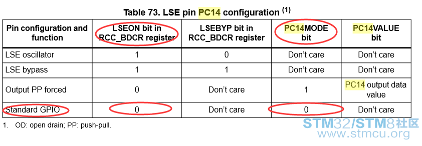

各位,小弟需要在STM32F030C8的PC14脚使用外部中断,但是这个脚是OSC32-IN脚,用作外部中断的时候,需要做哪些特别的设置吗?还是直接和普通的脚一样设置?跪求大侠解答!!!

STM32F0 参考手册里有描述。 而且作为输出的话,频率不要超过2M. 驱动能力也较弱。
如果用STM32CUBEMX配置就方便多了。

对这个寄存器的配置,放在什么地方比较合适呢?在main函数的开始吗?
xmshao 回答时间:2016-5-27 12:03:14
使用前配置好就行啊,
先配置为GPIO,再对GPIO的中断属性配置;中断矢量配置;中断服务程序。
