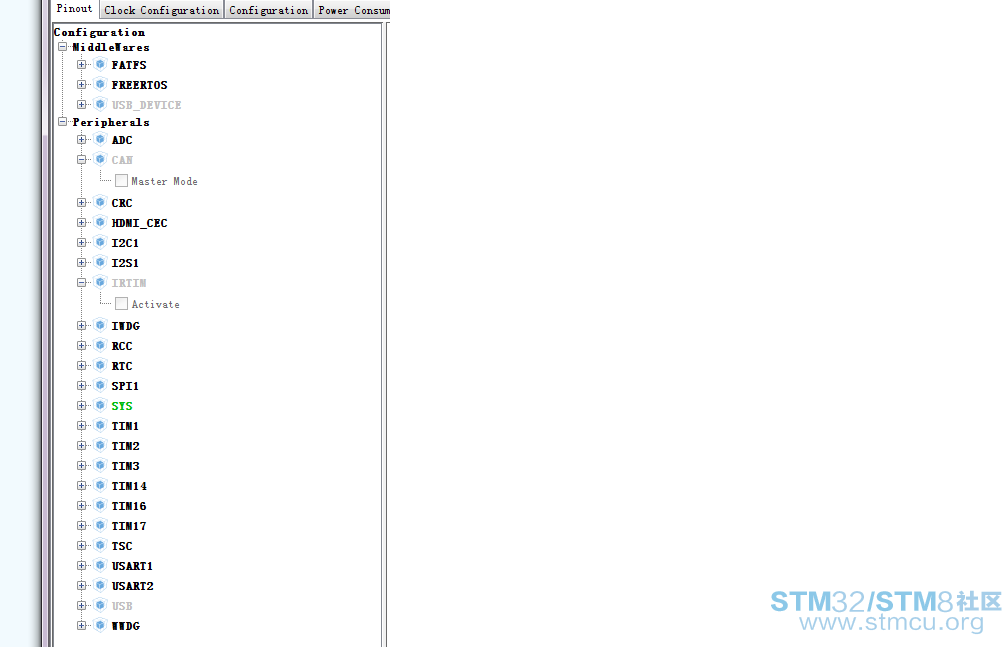

STM32CubeMX 不能配置STM32F042F6Px
liweifoic 提问时间:2016-6-4 10:46 /
STM32CubeMX的版本为V4.15.0
stm32cube F0的版本为1.5.0
它就是不能配置STM32F042F6Px的USB和CAN
有大神解答吗

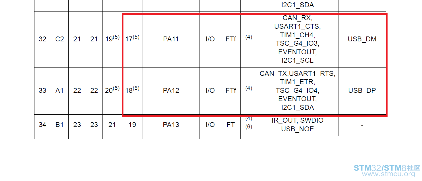

废鱼 回答时间:2016-6-4 11:02:50
楼主看一下硬件手册,PB8和PB9才有CAN。而20PIN的上面没有PB8和PB9。USB同样。

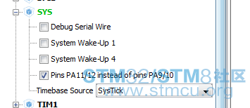

xmshao 回答时间:2016-6-5 23:02:42
用CUBEMX来配置,注意SYS那个地方的PA11/PA12勾选。
__HAL_REMAP_PIN_ENABLE(HAL_REMAP_PA11_PA12);

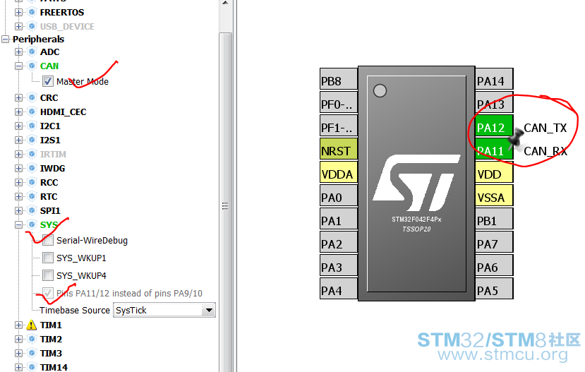

任风吹吹 回答时间:2016-6-6 12:29:34
你得先在SYS下将CAN和USB重映射出来后才可以配置。如下图所示:
