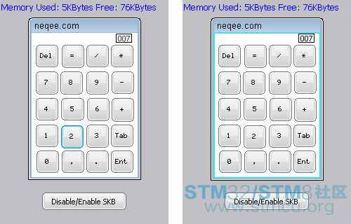

$ N8 }3 C" P* ?% {; v+ x9 p1 G花了两天时间做了个emWin软键盘控件,并命名为ButtonSKB控件:2 U& i+ k: |  a+ ?$ u- o/ a3 H
image001.png 7 W6 C. w& F4 ?9 U+ R6 w: |

前言:. n7 K$ e* W, D8 ~/ S  z
(1)ButtonSKB已经是1个控件,即可以像使用Button控件一样使用ButtonSKB。
+ ?5 u. m+ T0 |( Q* z7 c(2)ButtonSKB是由Button控件修改而来(通过skinning方式),其实是在1个大的按键里面”绘制”出多个小按键(注意是”绘制”,而不是”创建”),即ButtonSKB实际上是1个按键,只是把这个按键的绘图函数改了,改成我们自己的绘图函数并绘制出多个小按键,为什么这么做?请继续看…
/ y1 O) }% C- \- I! H(3)我相信大家现在用软键盘的方法都是创建几十个Button控件组成一个键盘,这样带来两个问题:1.占用大量SRAM(50个Button将消耗8Kbytes内存),2.管理麻烦(比如移动、隐藏、禁用等等)
+ t0 k. c: z, b5 ~(4)既然ButtonSKB是1个Button控件,那么所有Button的APP函数都适用ButtonSKB;只是要修改里面的小按键的属性怎么办?只能通过修改上面所说的绘图函数。
# q1 b5 o, q/ p8 ~/ A+ b/ c(5)论坛高手那么多,谁能把ButtonSKB演变成中文输入法控件?但是不能占用太多SRAM,在此谢过!
# W! _- V$ m& H, K7 ]  T

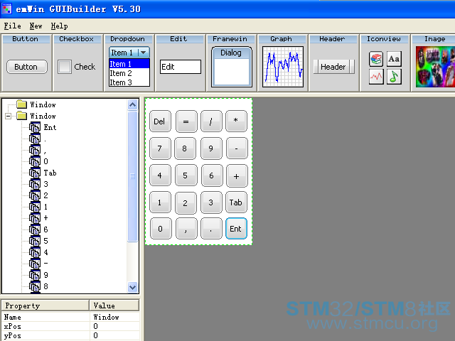

ButtonSKB使用方法:
" [2 ~, ?$ R0 s& F3 V* l(1)用GUIbuilder创建一个WINDOW窗体并放置Button控件,然后另存为WindowDLG.c;当然你可以设计任何形式的软键盘,只是别忘了一定是WINDOW+Button组成:
image003.png 6 L+ S  k$ g- O% A6 ^
4 k8 ^/ M# G0 t2 ^, K5 Z

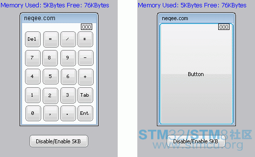

(4)别忘了在WM_INIT_DIALOG消息中把这个Button控件的绘制函数改成自定义绘制函数,这样我们想把这个Button控件画成什么样都行,emWin已经不参与这个控件的绘制工作了:
* g. Q  z7 B% {' }hItem = WM_GetDialogItem(pMsg->hWin, ID_BUTTON_8);0 H2 ]' L8 F) B1 X2 b* ]
BUTTON_SetSkin(hItem, SKIN_buttonSKB3C);
4 j1 _% U& T4 X9 S/ c* Q9 q5 N如果不做第4步工作会怎样?当然显示的是那个大按键的原貌:
image005.gif # P" M$ u) K. A2 f7 r

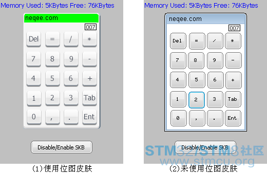

glcd 回答时间:2016-7-1 12:59:11
修正了3个问题:
5 B9 z( ^' [- t- Q& s! x# y/ A(1)之前版本忘记绘制背景了,现加上。
7 ~9 z' {$ L  F! r* f(2)去掉键盘当中的小按键的聚焦,因为小按键的聚焦只是绘图出来的效果,没有任何的功能性,没有任何的意义。
' p" o, S7 M* l(3)增加整个软键盘的聚焦,即可以通过Tab键聚焦到整个大键盘上。
# a: k, N: O( {6 U) L  u9 q; i
; Z4 B  p0 e; `1 R6 F2 E' ]1 p  w9 T) W
- c6 u8 w8 x" b+ P* p% y
顺便说一下,这个ButtonSKB控件有个缺点就是任何1个小按键按下和弹起,所有的小按键都要重新绘制一遍,可能会影响刷屏速度,如果用GLCD并且加上位图皮肤的话就没什么影响;要想解决这个问题,只能按照emWin提供的方法新开发1个ButtonSKB控件,而不是通过Skinning方式修改而来,我正在做当中,做好之后再另外开个贴分享给大家…+ L! y% _& g1 c: _" x* g: R) g
新开发的ButtonSKB控件将加入新功能,软键盘当中的小按键能够聚焦,能够接受实体键盘的控制,比如通过实体键盘的Tab键聚焦到软键盘之后,可以通过实体键盘的上下左右移动软键盘小按键的聚焦点,然后按实体键盘的Enter键点击被聚焦的小按键。
