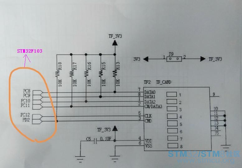

网上资料介绍,STM32F103和STM32F107都官方称他们都属于STM32f10X系列,管脚基本兼容,我买的野火开发板采用STM32F103,原理图提供STM32F103与TF卡接口原理图,如果单片机换成STM32F107,TF接口的I/O不变?仍是PC8/PC9/PC10/PC11/PC12/PD2?

查到了,STM32F107属于互联网产品,不带SDIO接口功能,只有STM32F103大容量产品才有
