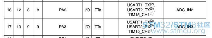

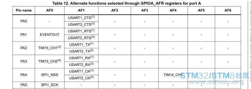

SunnyD 回答时间:2016-7-13 18:03:13
上图是手册上的
yklstudent 回答时间:2016-7-13 22:07:01

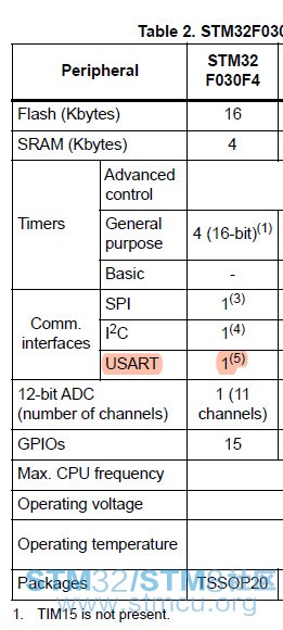

看资料不认真,你用的STM32F030F4芯片PA2和PA3压根就没有USART2功能

Glenxu 回答时间:2020-3-31 14:08:57
我用HAL生成IIIC1和USART1的配置,结果USART1根本没有初始化内容,PA2/PA3的相关PIO配置都没有,所以根本编译不过!更不用说USART2了。
STM32F030F4的确不存在USART2.
