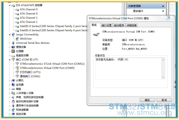

1 b( O/ a" }8 z3 o. d# c某客户的产品,需要评估NUCLEO-F746ZG板上的USB功能,使用cube Version 4.15.1 版本工具生成工程,但在win7和win10上遇到驱动不正确。
. R' x( v- V$ \$ {! I 1.png 1 u. d% `5 C1 n. p" }" T" J5 a
, B/ Y6 p; e2 X  F% Q9 c
使用32F411 或F407时枚举及驱动,都很正常" n, `1 l) N2 u; O2 F7 {

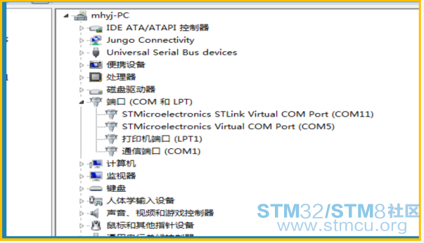

原heap为0x200,调整到400时可正常使用,如下图:
0 }# ~2 @. p+ H' c$ }

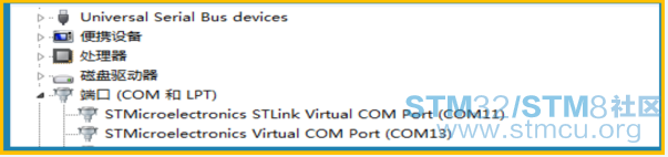

& N% Z/ v( g$ x5 TPC机上正常,如下图:, ]: i& M$ O6 A4 W  A5 b

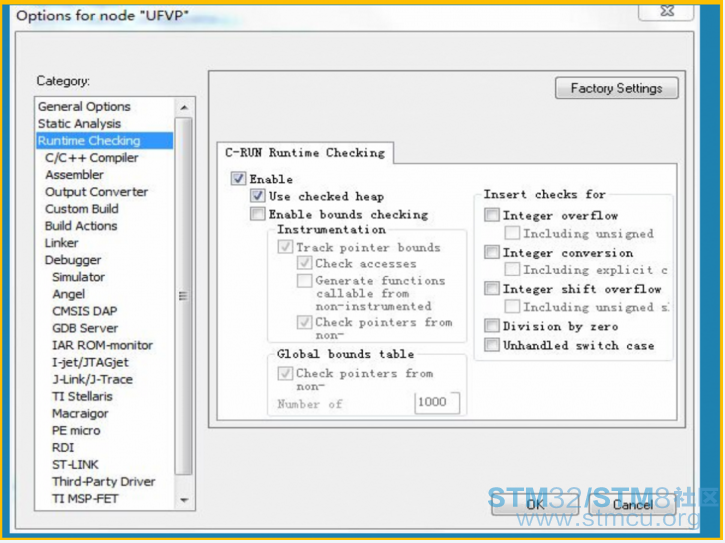

1.3. 修改编译选项
! {! ~4 F5 |4 e7 b8 [. B! T9 O在IAR编译选项中,选择检查heap,如下图:
: Y/ N& {- M4 q0 _5 o5 C 5.png
5 P' M; \% w  @! a9 p

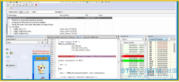

3 p/ r( q( A2 z5 |3 r编译执行中发现在USB_CDC.c 文件中第517行分配内存时超过0x200大小,如下图:! s$ {- r( L8 \; O/ m
7 f. w% [  u7 \& H( B5 V
( V. K# g& }8 ]. l二、 结论' t! D$ w7 |; ?# b! ^6 b! J
应该是驱动代码占用了堆空间不够导致的程序不正常。
