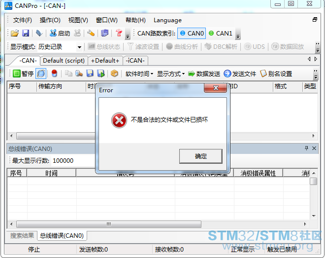

将我的SD卡文件更改后缀名,符合周立功软件的名字,然后载入数据。
$ H! t' G5 I* K5 W
数据不合法
数据不合法

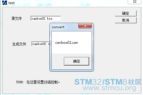

6 ^. f( [8 j) K) }  z+ o5 c, P4 i分析周立功CAN保存的数据结构,自己编一个小软件,将SD卡中的数据进行转换。
  j2 G: n, U# r* \6 r
数据转换

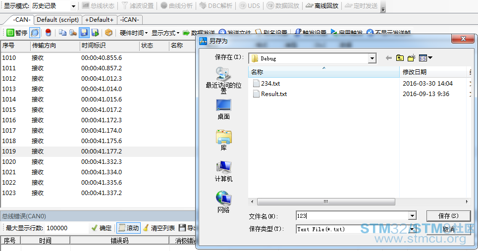

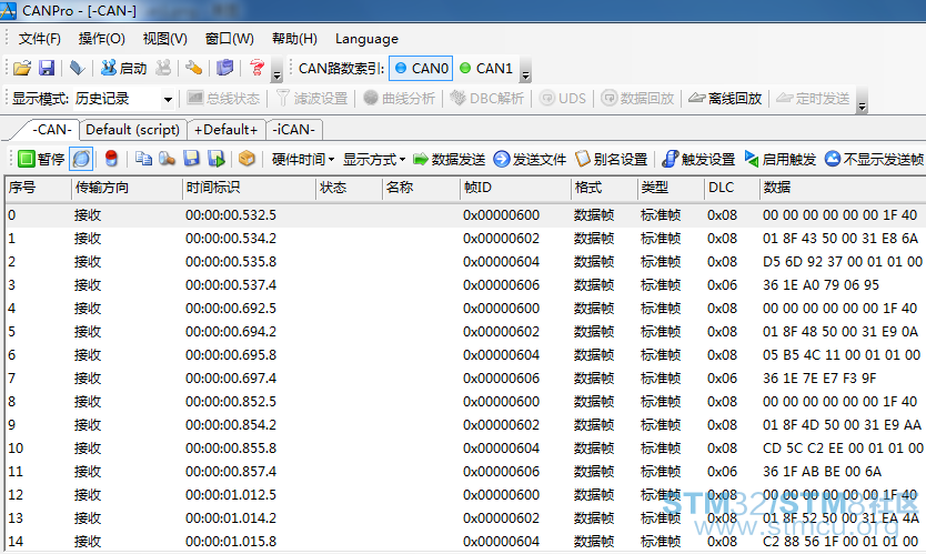

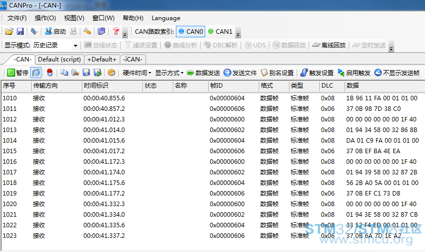

从新用周立功的CAN盒软件载入/ B8 l5 k; F* T7 O) x9 a3 O2 v
can3.png Can4.png - B5 q+ x6 H1 G* r) v
文件另存
# G/ D- ]' K' u save.png , j" ?; A" k  W
保存为TXT文件我们可以想怎么玩就怎么玩了。

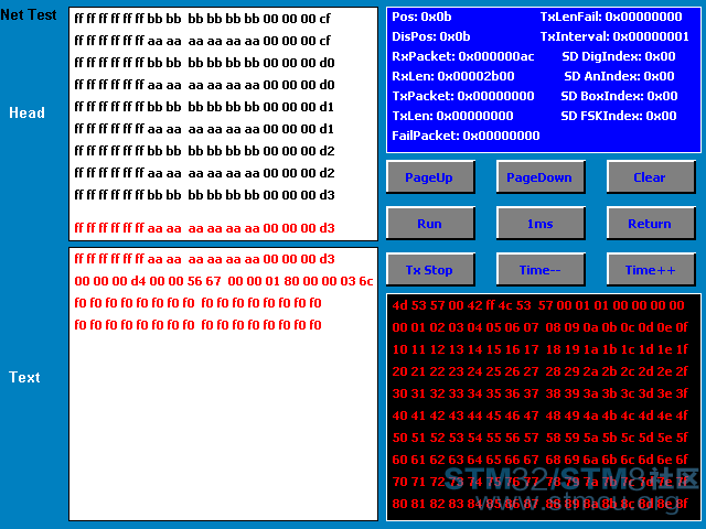

fhliujie 回答时间:2016-11-2 09:44:20

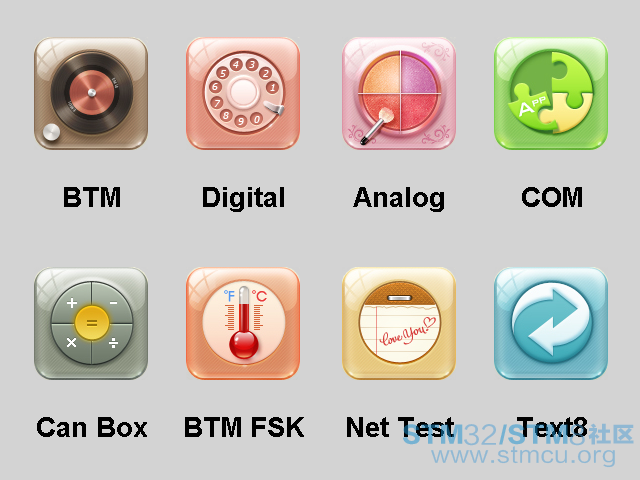

这段时间,根据我的工作需要,编写了网络部分。上传一下更新的界面。
4 _9 o" Q( O8 j1 k NetMenu.png ) K2 x& b: o4 A3 `0 o
/ _) [3 L, D" N# ~$ e) Y, S/ F8 M& Z& p6 k3 I
