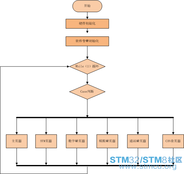

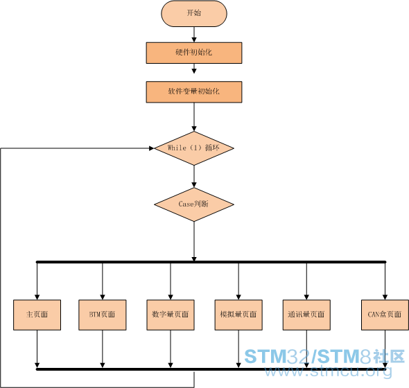

3、软件流程介绍。9 i6 l4 n" f  O! T
   软件处理流程如下图所示: 流程图.png 5 _7 u( c) @3 c6 @) I6 i. D

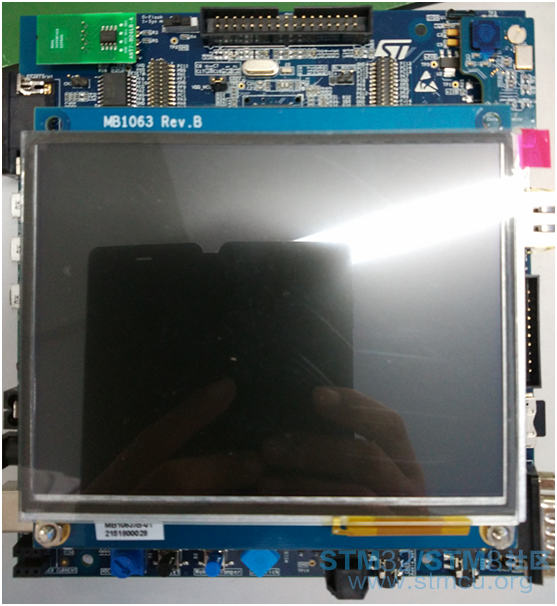

4.实物与演示' ?& ]4 K3 I" z
1、实物图片与说明
  b$ j9 v! {8 O. H8 t   STM32746G-EVAL开放板的实物图。如下图所示。

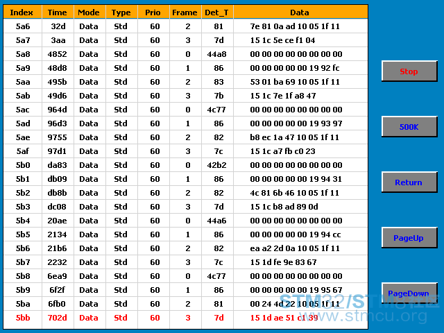

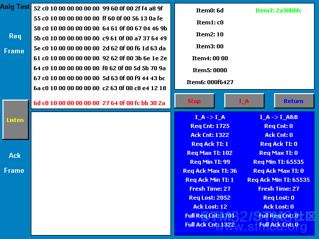

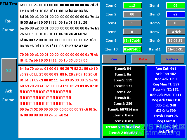

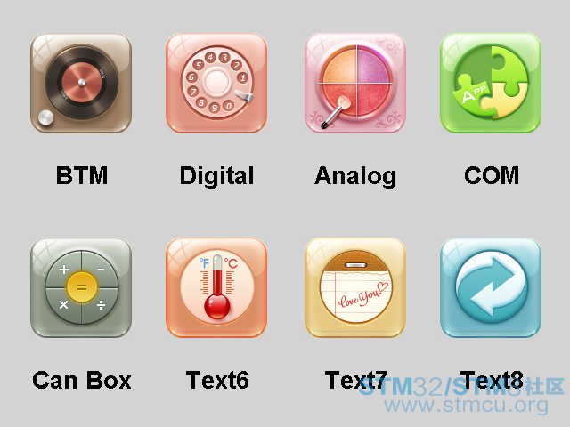

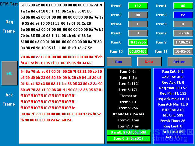

2、演示图片如下图所示8 O8 O( j! P2 c9 v: ~* [/ j

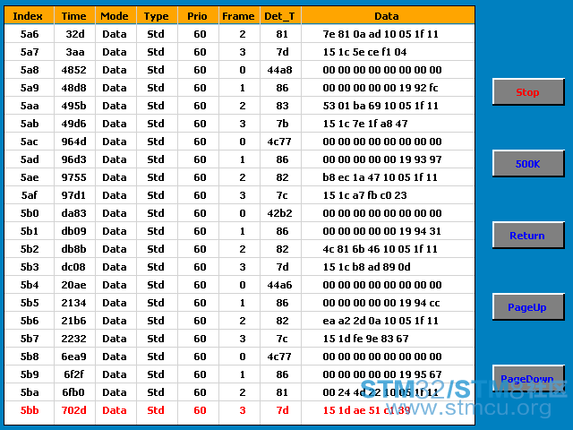

    主页面
' [6 K* f/ ~: ?. M' O% p7 j 20.png
. ?# ]4 g4 n) I( x4 U: N& H

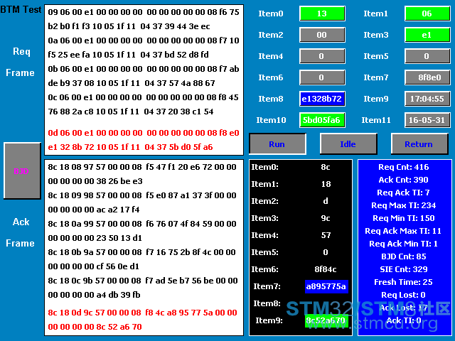

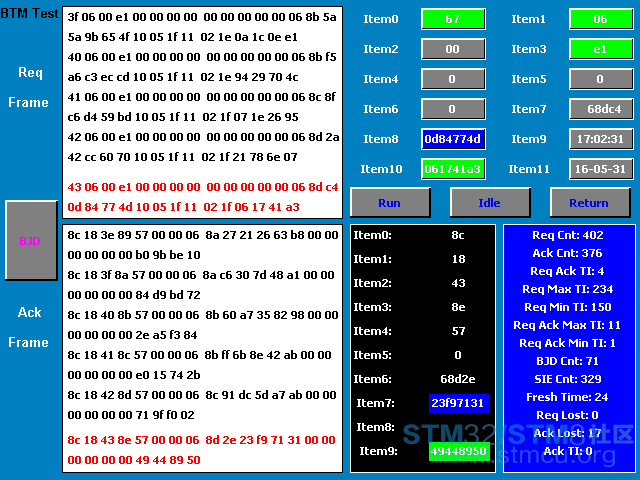

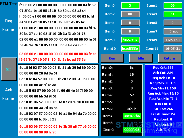

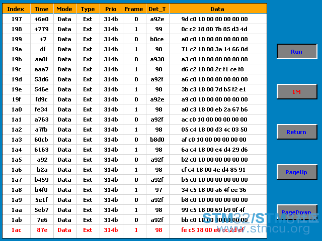

# s" y- S  A8 m- c    BTM页面
, T9 b! f0 K3 B0 G% `% ]1 g1 l6 g 1.png 2 I4 B1 _. |$ Z
2.png ; z5 K# e9 S9 s2 P* b$ }/ X! H
3.png 6 h2 y) G1 n- c  y' Q6 {
4.png $ u$ x- l2 p$ o

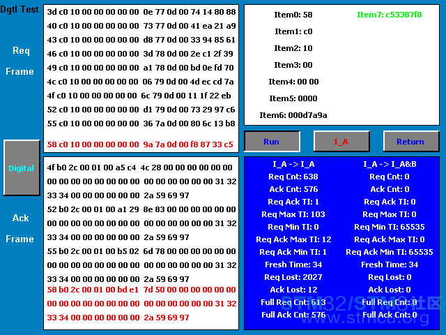

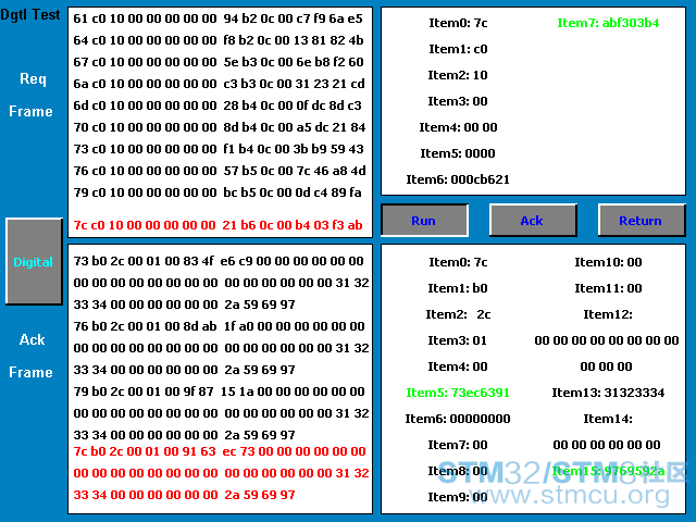

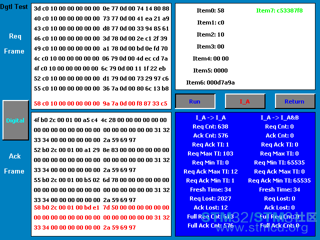

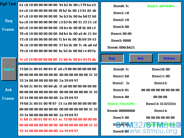

- {3 C/ b2 D  ~6 N  T5 o$ Q; o& v数字量页面
3 q: v% q2 f0 q8 H& n8 l" m 6.png
4 R* W' w4 T% o- r1 `3 M# f& g% L; F& l$ e$ {

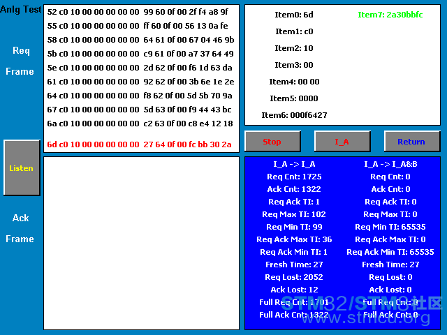

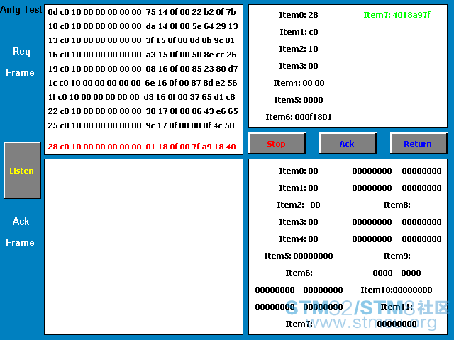

模拟量页面7 I3 c$ R0 T6 Q/ @. H9 p
7 c$ u, B/ y1 a: g& l2 [ 9.png
  p2 |* G! i. P8 j% h0 V( o2 B' E6 H

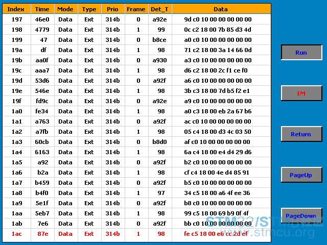

CAN盒页面
1 A, ~; x% z) a2 E 18.png * I5 \& g5 Y  T7 A3 U. Y
& S7 `/ x+ j3 C

- R' Z* E7 U3 j4 k3、软件流程介绍。# g) X4 b6 C' U6 q+ k
   软件处理流程如下图所示:
& t3 r/ x& R6 v. c% F! x, B
程序流程图
程序流程图

, Z; G4 _3 R$ t* k3 x" l/ V1、实物图片与说明
& C4 [0 k% u4 T# z+ W& X, o; h   STM32746G-EVAL开放板的实物图。如下图所示。
& Z, _; d- I- z+ S8 c# ?/ Z
开发板
开发板
5 i, G7 F4 v3 Y( {; O9 W& \

2、演示图片如下图所示, C2 z" z, J; x0 J; ^0 o/ Y
    主页面
5 b) K' O" e7 r% y  k+ c! ]
主页面
主页面
: L2 b$ Z4 t4 d( @# l
    BTM页面
, i" B8 H5 \: ?9 I& E" s' r' Q
BTM
BTM
- t- i. K/ a+ P6 ~数字量页面
9 m6 K  |$ s: C7 L  w& n. S 5.png 6.png
* l+ b4 Q! R4 d: J' V. o( r模拟量页面1 ~5 Z. L* `" s$ A' V, H
8.png 9.png # R! x: z& H- j" y

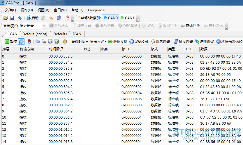

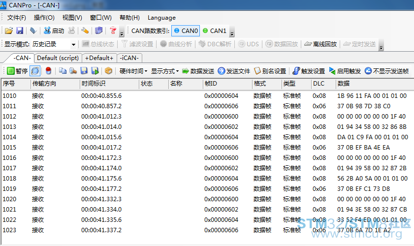

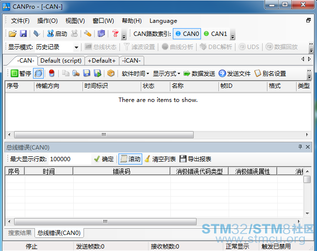

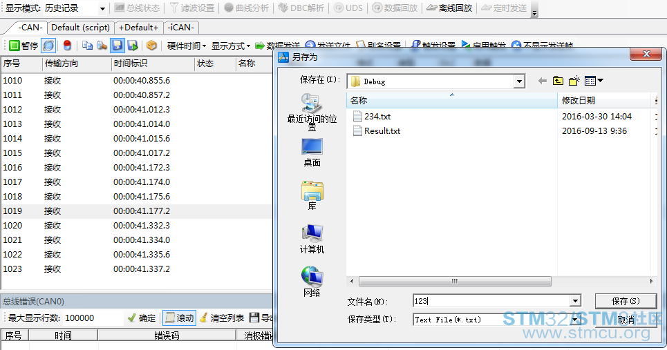

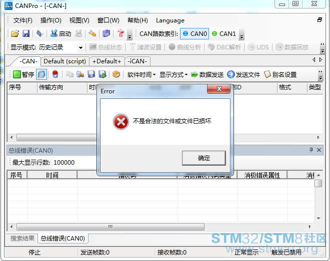

fhliujie 回答时间:2016-9-13 14:56:22
终于调试好了SD卡,SD卡保存的是CAN侦听到的数据,但SD卡的数据如何在电脑上分析成了问题。' O/ [! ~2 B7 J! c) F1 ]9 w, L
突然想到周立功做的CAN盒软件。下载周立功的CAN盒软件,进行安装。/ v# G3 K4 _* D: h  g9 I6 V
周立功CAN盒软件
周立功CAN盒软件
9 J$ h/ Q" O- f. c" w

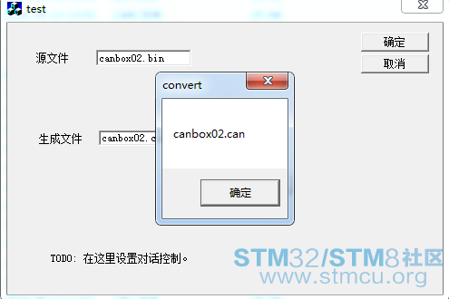

将我的SD卡文件更改后缀名,符合周立功软件的名字,然后载入数据。
' R" w. Y5 I& m
数据不合法
数据不合法
- t+ Z# c% D% [/ W8 C
分析周立功CAN保存的数据结构,自己编一个小软件,将SD卡中的数据进行转换。
8 a/ u+ f) W% q& u
数据转换
数据转换
, s6 x' r' ~* B$ c1 p. O
从新用周立功的CAN盒软件载入
* \! b( o2 U9 {* G; v文件另存  e% }  Z% _, L4 a; R& W8 B
* h. t% n" Y6 @+ s: Q9 R保存为TXT文件我们可以想怎么玩就怎么玩了。
/ F1 ]: i# O, d1 D
# Y* O4 ?2 r( j# x, o
; ?- ?4 r/ S+ }, u+ K( T+ S' r
; O# p, |) a9 _" M8 n" X
