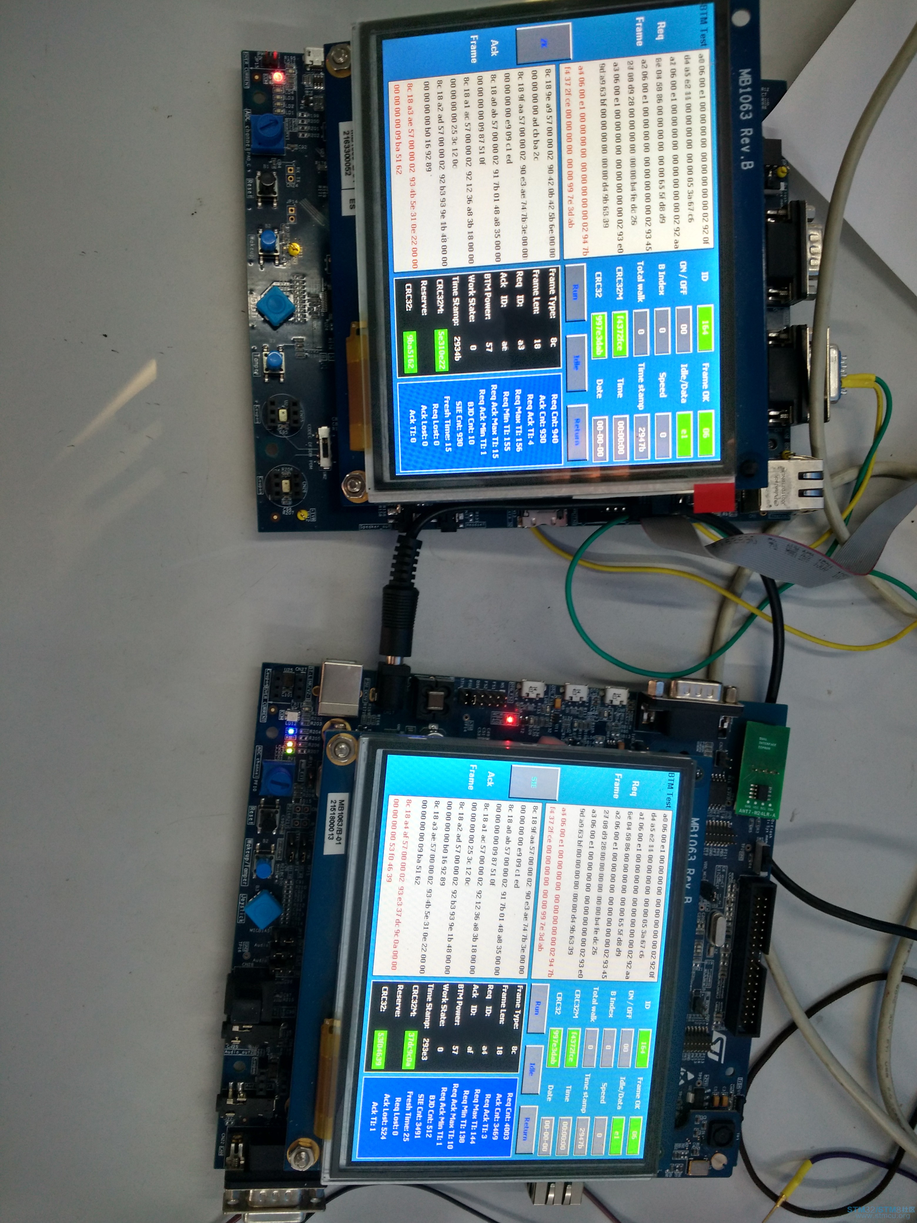

2017.1.13日,终于用stm32h7xx-EVAL开发板把第一个BTM界面调试出来了,原先用的M7 STM32746G-EVAL开发板,刷新一屏界面为20多毫秒,现在刷新一屏界面为10多毫秒。等把界面调试完,将图上传上去。
fhliujie 回答时间:2017-1-14 10:00:51
% i% d9 t( a- B8 ?" J9 V' B上面的为H7开发板,下面的为M7开发板。

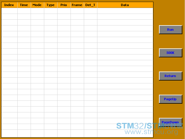

fhliujie 回答时间:2017-1-17 14:15:34

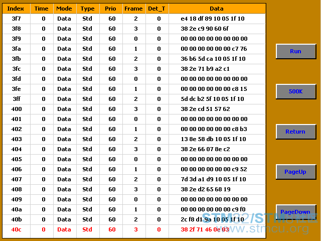

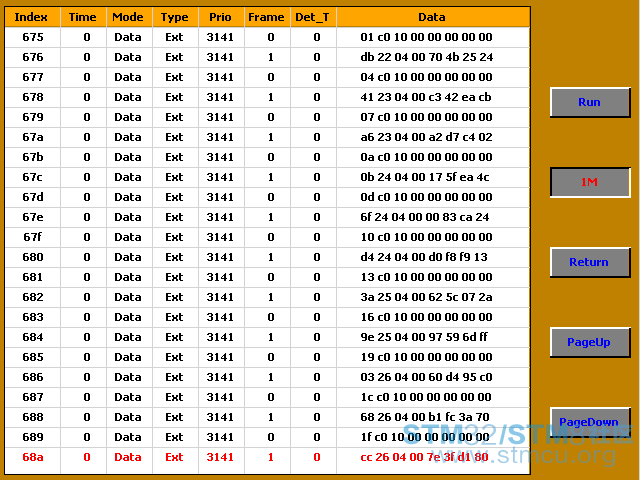

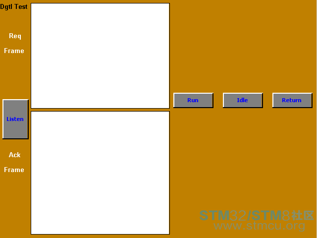

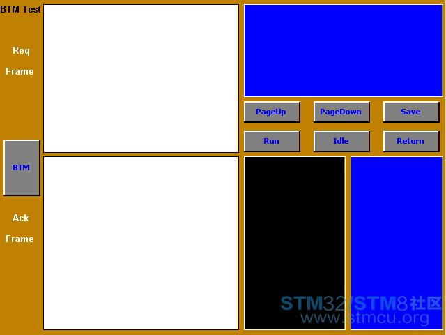

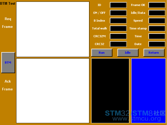

H7的移植工作已经完成了一大部分,剩下的就是网络部分了,先暂停一下吧。把H7的界面图分享一下, x4 v% ^, C$ I, w
Analog
Analog
BTM
BTM
