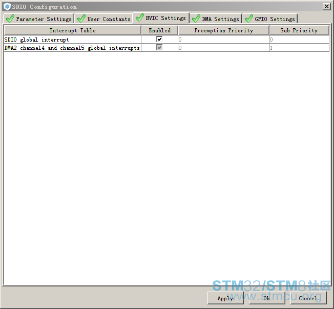

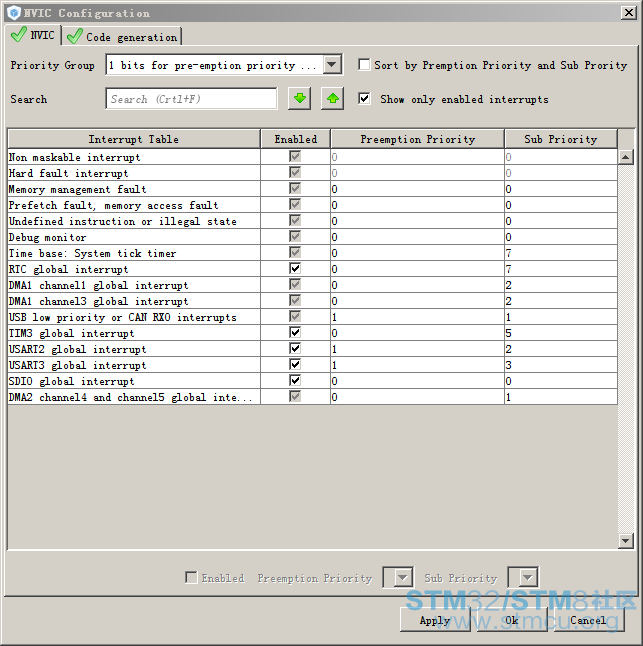

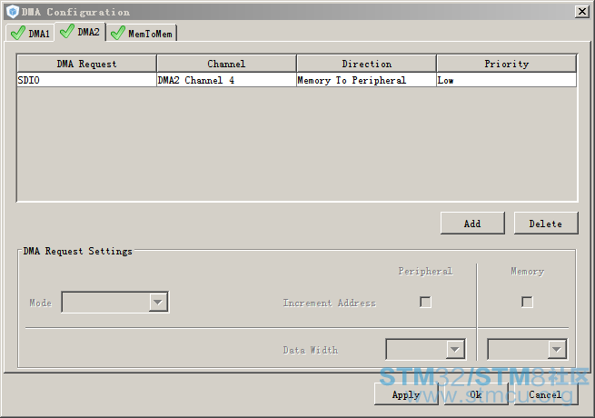

在用stm32 cubemx 开发一个应用 ,就是可以用USB接口,SDIO来模拟一个U盘。相关的一些配置如图,有DMA的配置,SDIO的DMA配置,中断优先级的配置。

rokin_jiao 回答时间:2016-12-12 13:55:53
SDIO的DMA你配置的是Memory to peripheral,所以你只能是write用dma,read用HAL_SD_ReadBlocks,不能用dma方式

你的配置有问题:
1 SDIO得分别为Tx和RX配置DMA.
2 SDIO的中断最好不要设置为0,这个与SysTick抢,会影响到SysTick.
3 SDIO global interrup 的优先级最好小于或等于SDIO Tx和RX的DMA的中断优先级.
4 从图中并没有看到你为SDIO的Rx配置DMA,那当然不能使用DMA来接收数据了。
目前在F4上测试表示没有问题。
