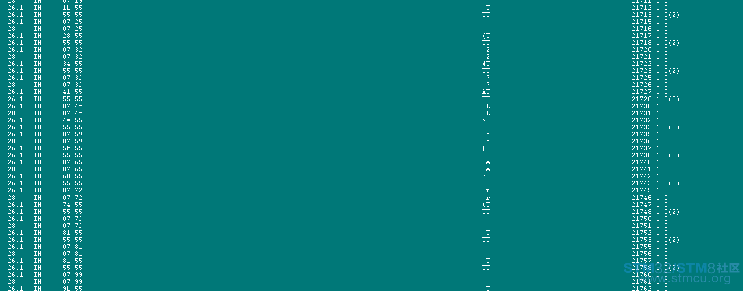

我用BUS HOUND 抓数据时,发现每个包都是2byte。
但是项目需要传输多位,我以为修改
USBD_CUSTOM_HID_SendReport(&hUsbDeviceFS,sendbuffer , 2 );
后面的2 就可以改变每个包数据位数,但是抓包发现数据 被拆分成多个 2 byte 的包。

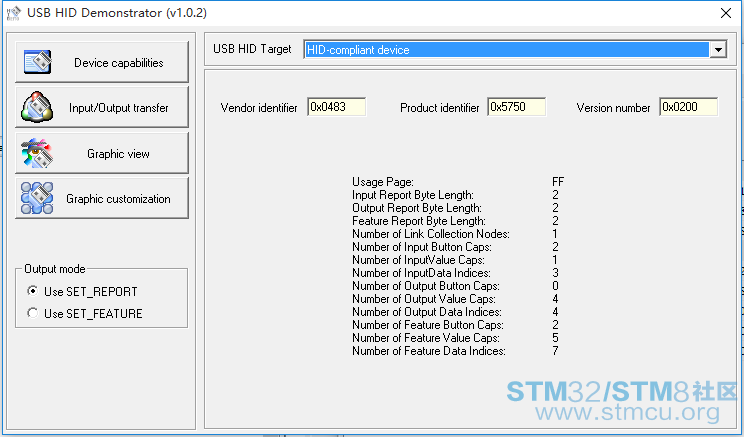

我上位机显示HID 是 2 byte。
第二行 input report byte length 2
