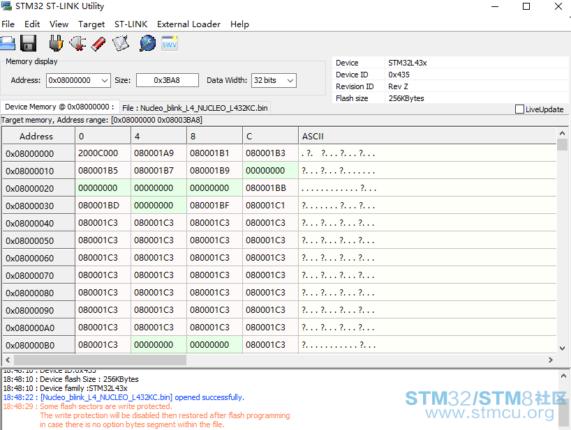

      试用STM32 L432 Nucleo板,程序下载遇到的问题,好像提示Flash有写保护,但是程序还是能下载并运行。
不知是什么原因导致的,怎么处理才能取消写保护。目前手上只有ST link,没有其他工具。
谢谢 !

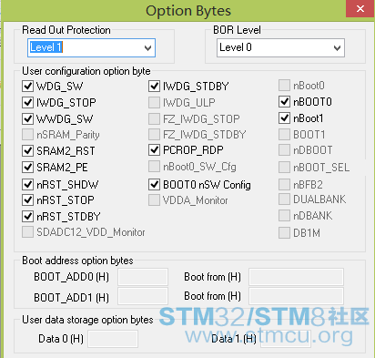

取消读保护就可以。。在STM32 ST-LINK Utility /Target /Optionbyt 把Level 1 设置到level 0 后应用就可以。。。 你可以测试下。。。。 如果是读保护就可以解除了。。。

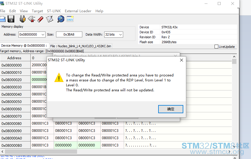

还是不行,提示是写保护,需要a full mass erase, 如果进行erase chip则提示:
05:46:35 : Some flash pages are write protected!
Paderboy 回答时间:2016-8-11 08:15:25
那你把写保护也取消了。。 也在我上面说的那个Optionbyt 设置界面,下拉部分。。。全选,设置解除写保护,就可以。。。

pythonworld 回答时间:2016-8-13 11:15:03
没用解决,难道是软件版本的问题?
pythonworld 回答时间:2016-8-13 11:16:56
明明可以写flash,却总是提示写保护。
pythonworld 回答时间:2016-8-13 14:39:12
问题终于解决了,原来是ST-link utility 版本太低,原来用的3.7班,升级为3.9版就可以了.谢谢!
