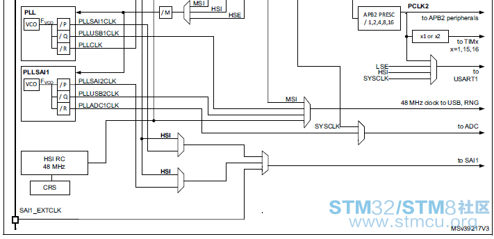

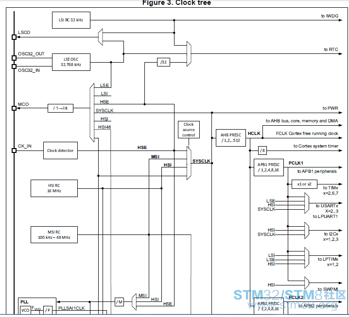

    这里是对系统及各个总线时钟进行配置,貌似以前的库函数里好像是一个SystemInit()函数,这里是因为库函数版本不同修改了么?上面一条语句把系统的时钟设置为80M。我的问题就是这个80M的时钟是怎么来的?
    程序里选用MSI作为时钟源,MSI可以提供多个时钟基准。RCC_OscInitStruct.MSIClockRange = RCC_MSIRANGE_6;语句选择了4M的时钟频率。下面对锁相环对该时钟频率进行了20倍频,应该怎么看下面的代码?手册上没找到说明。
  1. RCC_OscInitStruct.PLL.PLLSource = RCC_PLLSOURCE_MSI;
  2.   RCC_OscInitStruct.PLL.PLLM = 1;
  3.   RCC_OscInitStruct.PLL.PLLN = 40;
  4.   RCC_OscInitStruct.PLL.PLLR = 2;
  5.   RCC_OscInitStruct.PLL.PLLP = 7;
  6.   RCC_OscInitStruct.PLL.PLLQ = 4;
向大家请教,哪里能找到说明上面的配置保证了20倍频的??时钟配置部分的其他代码。

这个对初学者是挺难的,建议你用CUBEMX对芯片的时钟做设置,那不同的芯片做测试学习,有了大概的印象,然后找相关的资料再仔细的研究,这样进步会快一些而且扎实些。
