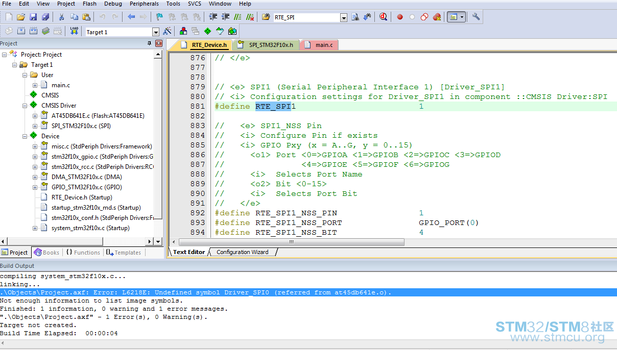

在CMSIS Driver里添加FLASH_API,点选AT45DB641E的API。在RTE_Device里开启RTE_SPI1   1;结果还是有提示未定义Driver_SPI0。我都不知道这个未定义的变量在哪里???
附上程序。编译通不过!

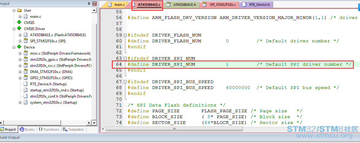

定义DRIVER_SPI_NUM为1,在工程配置中定义DRIVER_SPI_NUM。

嗯!原来是这里的问题。我还一直寻找他提示的那个变量在哪里?

在AT45DB641E.C中的它已经定义了DRIVER_SPI_NUM 不过默认值是“0”
