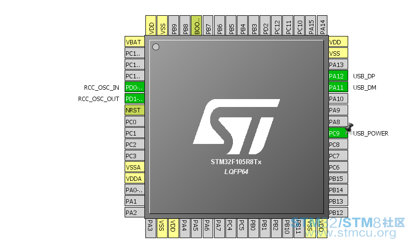

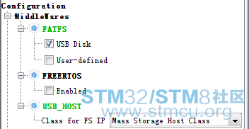

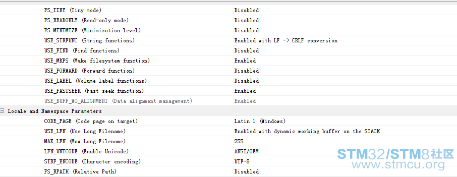

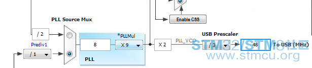

问题描述:      本人的项目中要将一次不过100字节的少量数据存入U盘。最初用的是CH376芯片,后来发现STM32中有USB host资源的芯片比如105/107等都可以直接读写U盘,因此买来105的开发模块琢磨。
      该开发模块比较简练(后面会附上原理图),附送的代码可以正常使用。
      我找来微雪电子的例程,依样画葫芦,但出不来。
      下面附上原理图,我的STM32CubeMX配置过程及源代码,请朋友们支招。

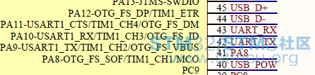

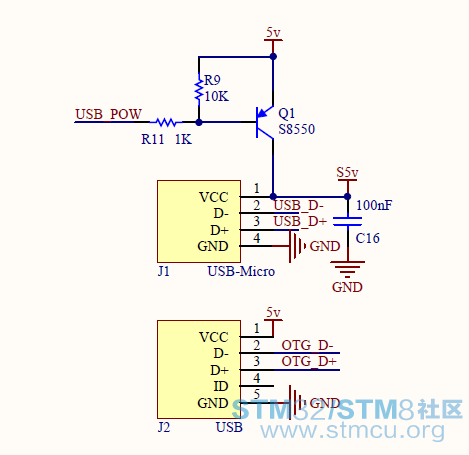

105芯片的PA11、PA12分别接USB口的USB D-和USB D+.
J1正是U盘插口,+5V供电是由连接计算机USB口的J2提供的。105的PC9控制J1的+5V供电与否。
STM32CubeMX配置如上面的图。

oktigerxia 回答时间:2016-10-9 10:03:18
你查一下USB_POW引脚的配置以为电平切换
modu8888 回答时间:2016-12-20 16:42:51
才看到 ,谢谢!
前面调试其他部分程序,马上回头调试读写U盘了。
