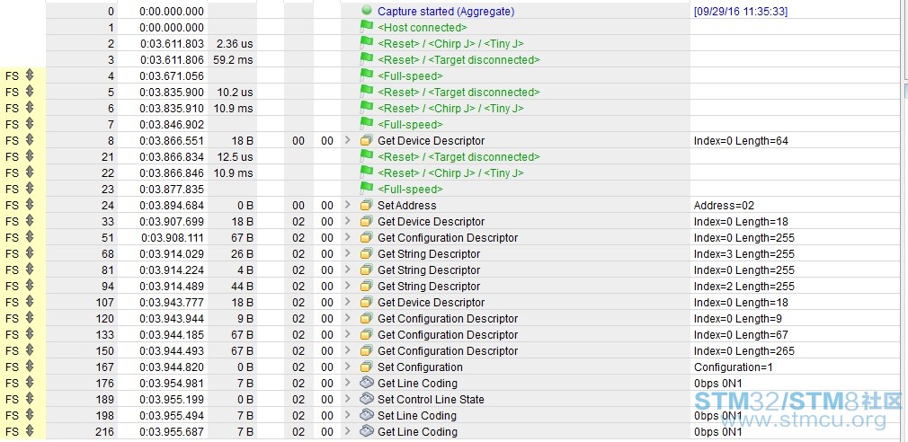

usb分析
usb分析
F105CDC.rar
下载
3.12 MB, 下载次数: 68, 下载积分: ST金币 -1

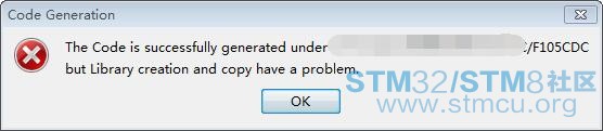

qin1067144501 回答时间:2016-9-29 14:25:08
cloudcn 发表于 2016-9-29 11:46
在25M的板子上难证过了,没问题
这个工程是改成了8M
尝试生成工程出现问题,固件库已经安装了
出现问题
出现问题

cloudcn 回答时间:2016-9-29 15:34:01
qin1067144501 发表于 2016-9-29 14:25
尝试生成工程出现问题,固件库已经安装了
可能和文件权限有关,就那个ioc有用,用cube再生成个新的
