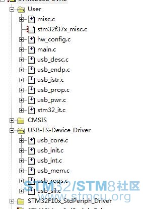

1.在网上找到了一些例程,其中有些包含USB的cdc库,有些不包含
2.stm32f105是有otg功能的,其对USB初始化与stm32f103有什么区别
3.stm32f105的USB中断和唤醒中断都是哪个,与stm32f103有没有区别

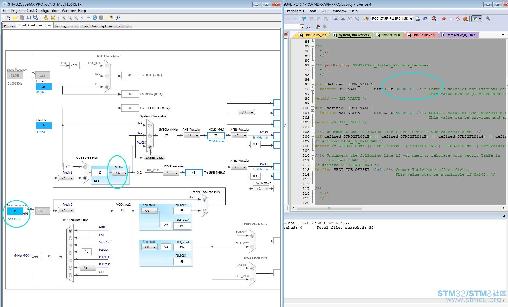

cube软件使用出现一些问题,我是12M的晶振,但是在软件上更改后工程并没有更新,如果我直接在工程里修改晶振的话,没有找到6倍频到72M的语句啊
附加上传了工程文件,那位能帮助验证一下啊
cube更改晶振后,工程没有更新
cube更改晶振后,工程没有更新
变成了72M
变成了72M

附一些cp例程
USB库中vcp的例程

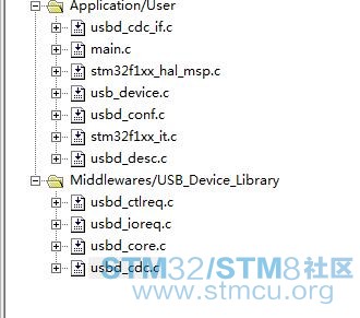

cube生成的例程
cube生成的例程

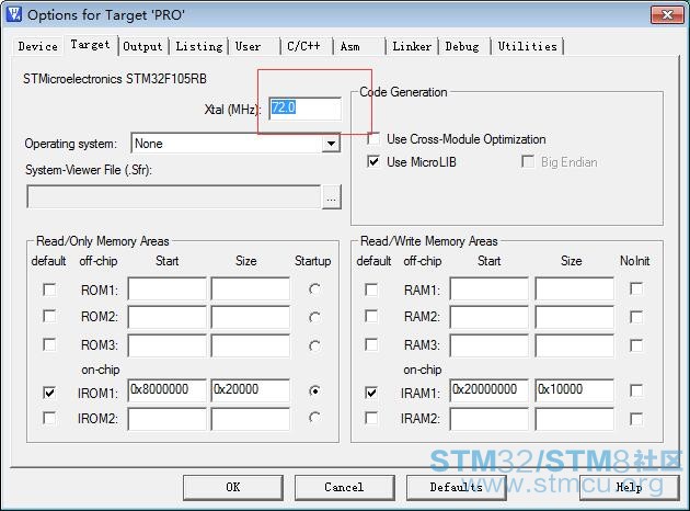

cloudcn 回答时间:2016-9-28 14:48:40
qin1067144501 发表于 2016-9-28 13:52
都需要修改什么,看一下5楼出现的问题,现在程序下载后电脑依旧不识别
下面图的72手动改成12就行,这个频率是仿真用的,和执行代码没关系

cloudcn 回答时间:2016-9-28 15:16:33
qin1067144501 发表于 2016-9-28 14:57
但是外部晶振还是显示8M如果我直接改成12M,倍频参数在哪改,另外还有没有别的需要改的地方 ...
在cube里直接把12改成8按回车,再把usb的频率调成48 还有系统频率,再重新生成工程就行
