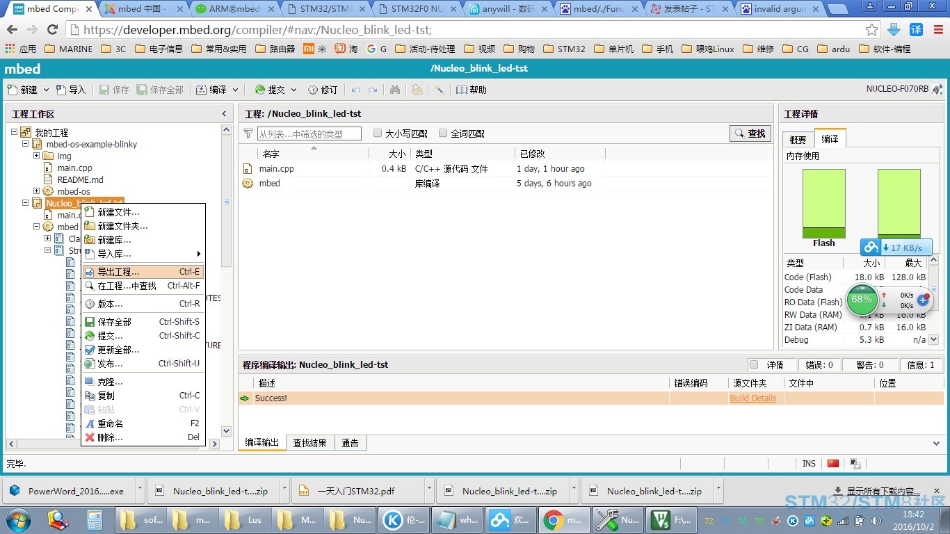

Mbed 导出到MDK编译不通过的解决办法
# Q+ O. F9 V  X) S已解决,---下载最新版mdk即可,mbed导出选项选mdk5

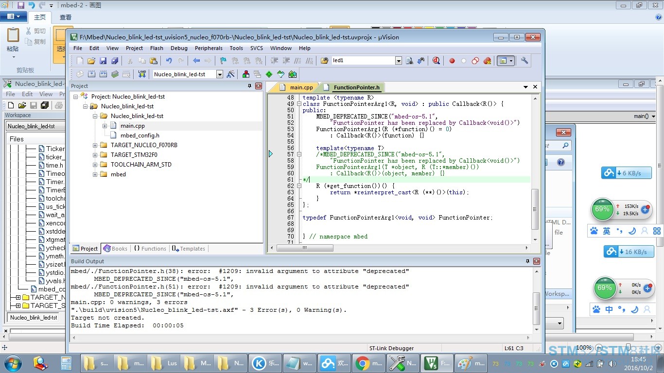

2 D: O6 l. s6 U% V本人小白最近接触到cubemx 和mbed,
6 T) F3 T" P. J; g( K感觉mbed非常适合初学者2 q# x$ ?4 L8 u9 O0 l
毕竟专业者和广大爱好者的层次和需求都不太一样。
6 \7 j1 O$ N3 i尝试用mbed写一个亮灯的小程序,很容易上手。% {; l8 Z5 _" }8 T6 t
但是导出到MDK 5.14后 设置零优化,编译不通过,
$ M: h& J% ]+ F  w+ h, u2 I0 W2 ]错误提示 :mbed/./FunctionPointer.h(51): error:  #1209: invalid argument to attribute "deprecated"    u" O4 P+ p+ ]/ }  v
                   MBED_DEPRECATED_SINCE("mbed-os-5.1", + r& W$ b: V; F$ b

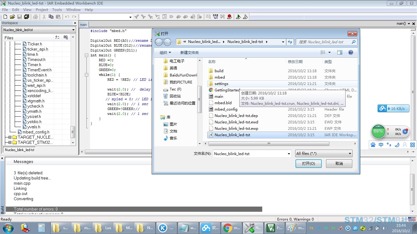

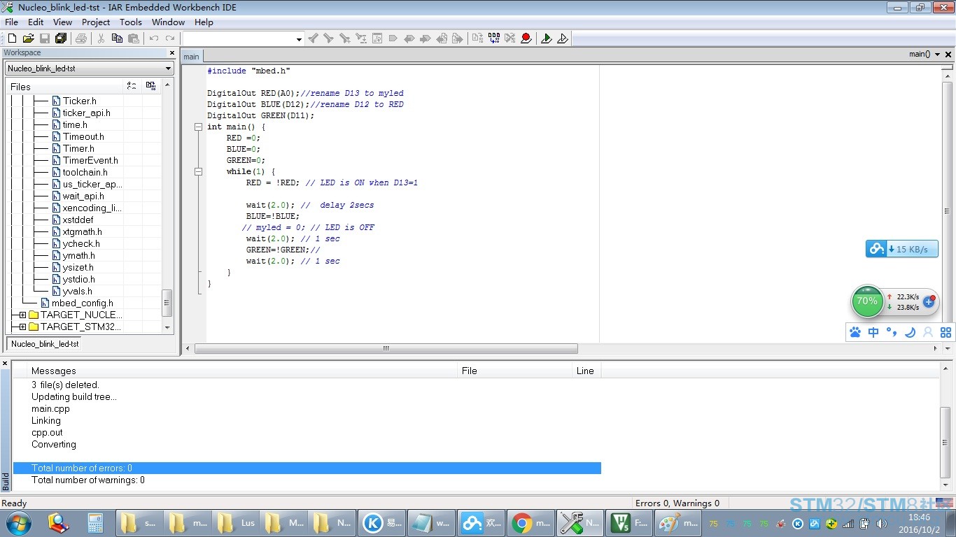

5 {; R4 {: D( c& N7 E; ~% v解决办法:/ R% D2 T$ x' j% A0 h% u
1.用IAR 7.20编译顺利通过, q8 O: v! L" z  u+ J* h
mbed-4.jpg " @7 R* \% a: `" e- ]" c1 Y8 |
2.按照 坛友的建议注释错误代码后编译通过 ; G: V! J, O( B1 T6 s7 ~: W
0 z/ t; B. ^1 T8 ^- O9 ~
