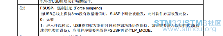

zqm656993 回答时间:2016-10-13 09:49:51
这个寄存器
shiweicl1314 回答时间:2016-10-13 11:25:46
好的,多谢。我试试。
