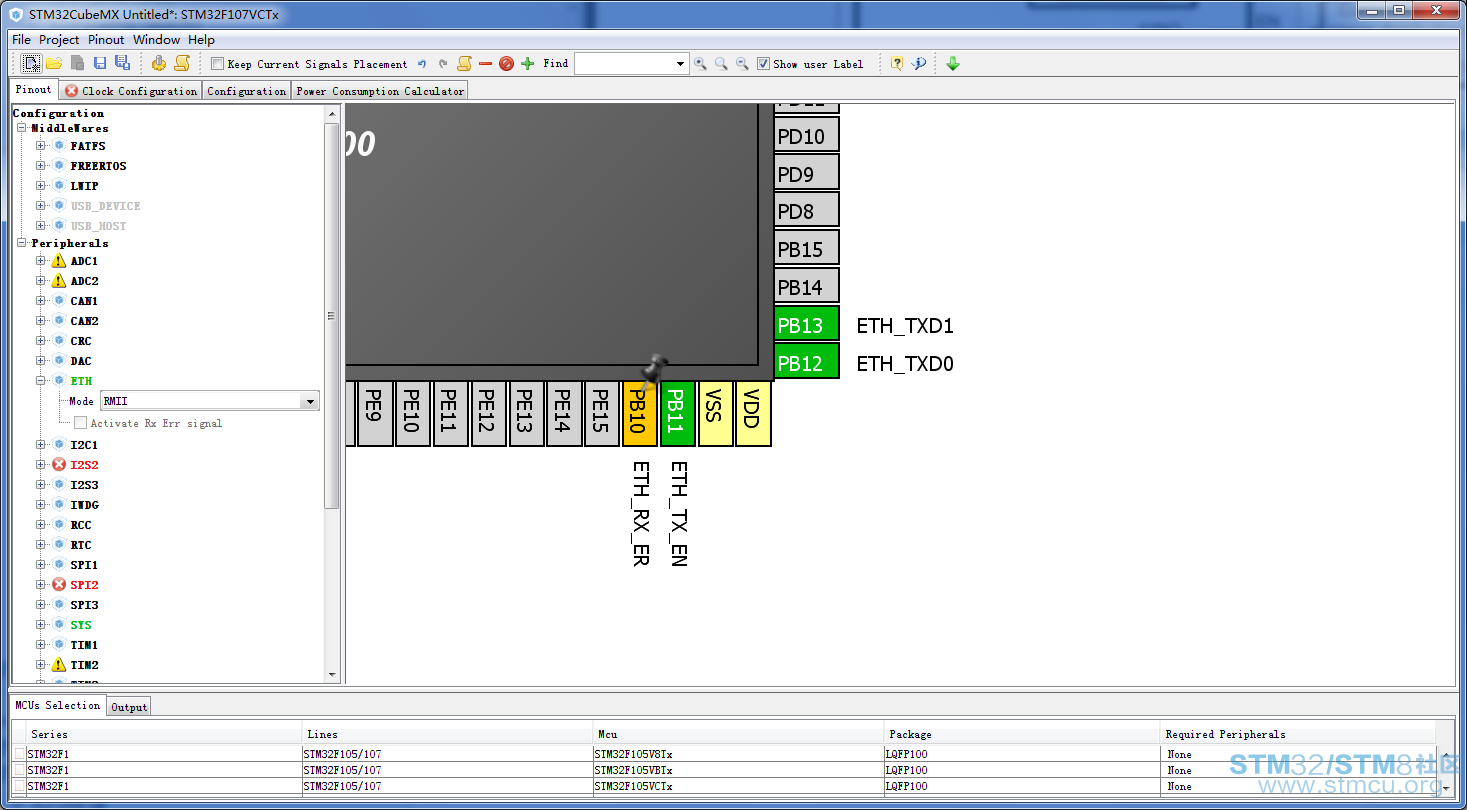

如下图。
在STM32CubMX中选择STM32F107的RMII方式,无法使用RX_ER引脚呢,这个是我自己设置的。

RMII接口无RX_ER信号,这个信号存在于MII接口

开启AFIO时钟了吗?,然后将部分不相关的IO初始化代码也去掉

RMII模式中,用不到RX_ER信号,是用于RPTR/NODE功能。

在STM32CubMX中选择STM32F107的RMII方式,无法使用RX_ER引脚呢,这个是我自己设置的。这样设置是没有用的,要想正确使用PB10的RX_ER功能,在MII中勾选 Activate Rx Err signal  ,RMII  此选项为无效,意味着不能用。

可是评估板连接了这个引脚
