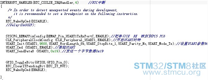

大神们救命啊,STM8L051低功耗模式 active-halt,用 RTC唤醒后,在RTC中断中用串口发一个字节的数据,但是收到的为啥总是0xFF。就是说我程序发的数据是0x19,但是收到的却是0xFF
IAR工程在附件中

你每次中断都初始化串口一次,那当对方有数据传送而本机还在初始化串口,如何保证通讯数据不出错?

这个我今天也遇到了,应该是串口还没有完全发送完系统进进入了ac-halt状态,我将最后发送数据之后加了一个很小的延时,然后在进入ac-halt状态,就不会出错了
fusheng123 回答时间:2018-7-19 12:46:02
fusheng123 发表于 2018-7-19 11:34
这个我今天也遇到了,应该是串口还没有完全发送完系统进进入了ac-halt状态,我将最后发送数据之后加了一个 ...
可以在进入低功耗之前加入这么一句,判断是否串口传输完成,然后在进入低功耗
while(USART_GetFlagStatus(USART1, USART_FLAG_TC) == RESET);//确保串口数据发送完在进入halt模式,不然串口数据会乱码
             halt();//进入低功耗
