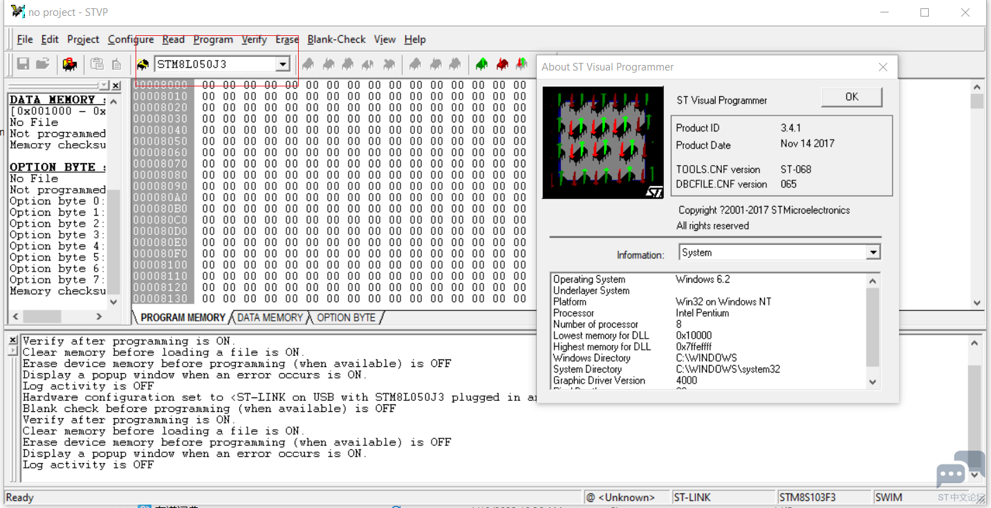

Wed Aug 21, 2024 18:50:15: Failed to set configuration with MCU name STM8L050J3: SWIM error [30006]: Comm init error: chip does not answer
我在IAR里面报这个错误
然后我使用STVP一直找不到STM8L050J3的芯片型号 请问怎么弄

看看你的STVP 的版本是不是最新的,我这边可以选择到。
另外注意接线和供电。连接芯片时,需要芯片上电的。
注意不要用盗版的ST-LINK, 供电会冲突的。
