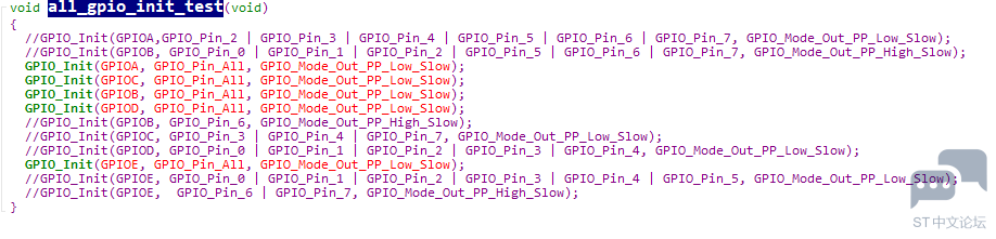

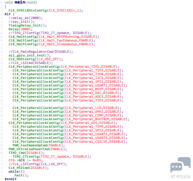

外围电路拆除,只有供电电容和32k晶振,无其他外设,进入halt模式。电流7uA,不能降低到小于1uA

有点怂 回答时间:2024-5-8 15:22:49
<br /> <br />
image.pngimage.png感觉能试的都试了,死活不行
有点怂 回答时间:2024-5-8 15:58:55
<br /> <br />
官方例程功耗更高,未使用到的管脚都没有配置,你那里有没有调好的,能达到1uA以下的程序,我试一下
