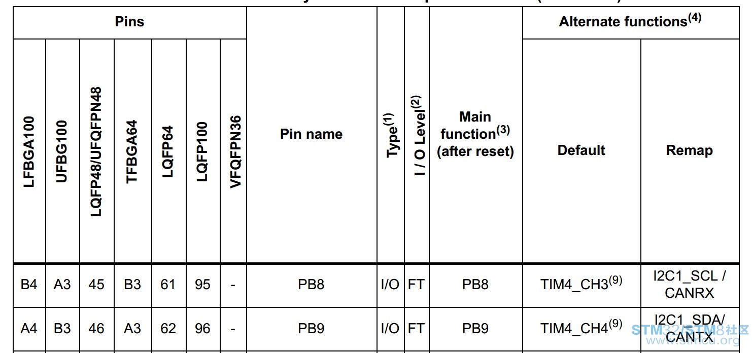

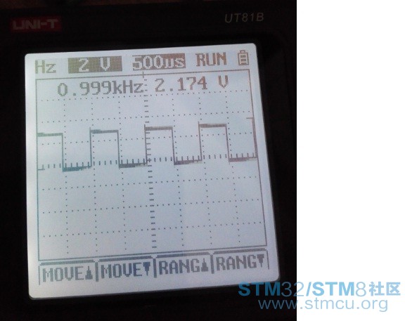

问题找到了,是GPIO输出模式没有配对,要配成复用功能输出,之前配成通用输出功能,PWM就出不来;所以不是GPIO映射问题,手册缺省是TIM4 CH4输出,如果需要映射的话,手册会写在RAMAP那一栏在;可以结贴了,谢谢各位网友的帮助,

wdshuang09 回答时间:2016-10-21 08:03:17
liu553824989 发表于 2016-10-20 08:57
打开tim4时钟,配置time4 pwm配置,配置好tim4 映射的GPIO初始化,打开计数器,开总中断。
看你好像没有配 ...
手册上没有提IO要映射,见图片

annysky 发表于 2016-10-20 09:53
首先要配置PWM时钟,PWM是复用管脚,这个也得配置.
缺省就是TIM4_CH3,手册没有提要管脚映射
