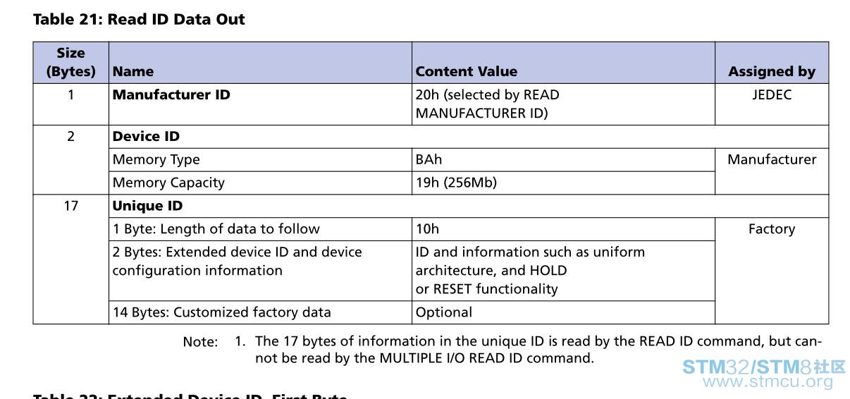

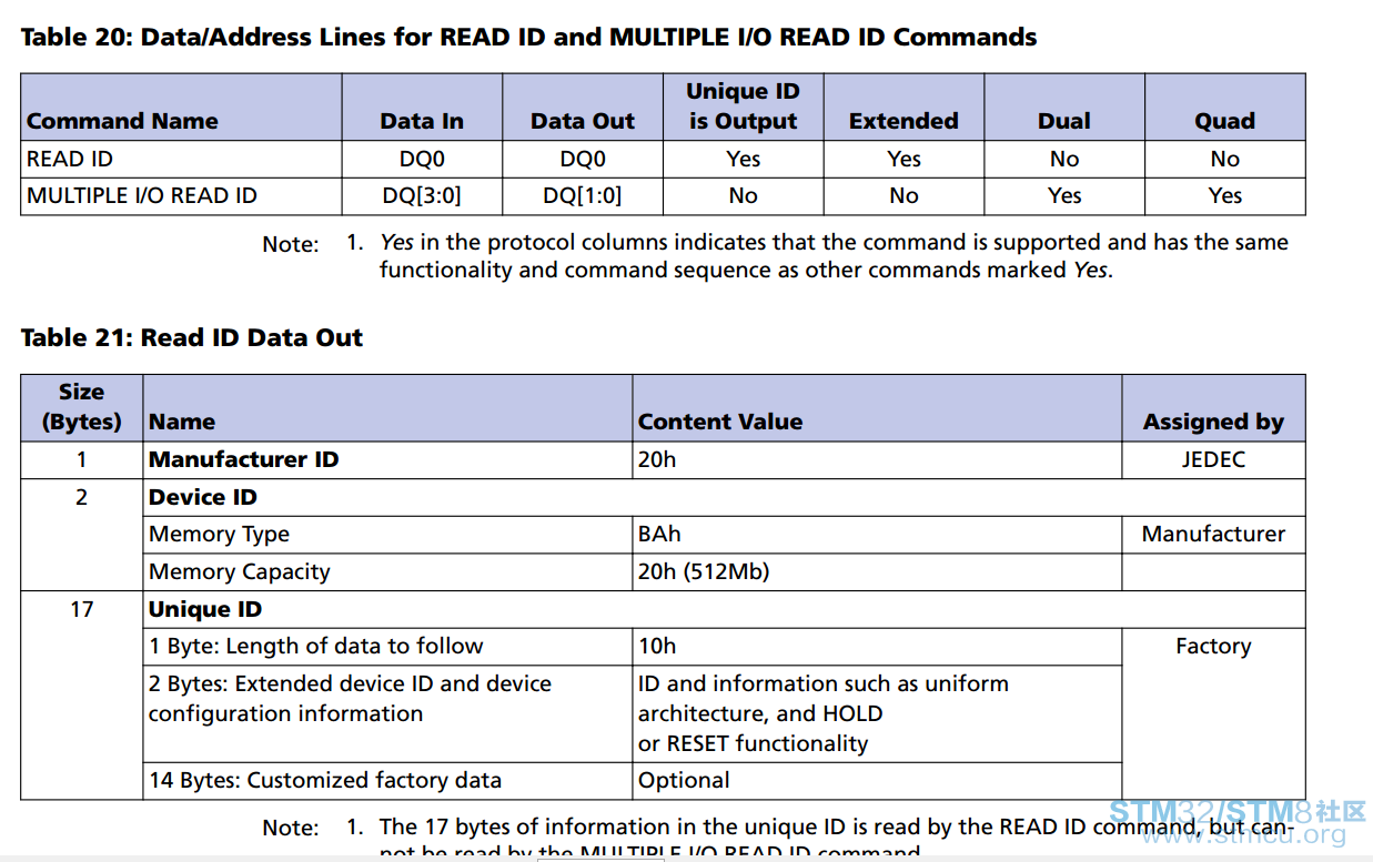

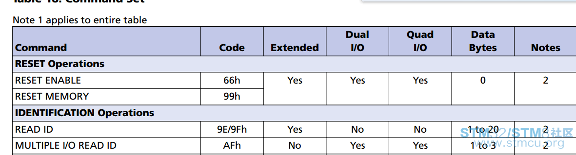

0x9F
读出20字节,那就说明你硬件底层没问题啊,后面确实是有20个自己的数据,可能这个“ID”不是你想要的ID
ID
那20字节你看看是不是这个
你看一下,是不是这样的?
1 20H
2 BAH
3 19H
4 10H
前三个字节有用,可以知道厂家,存储类型,存储容量....
后面的是厂商定义的,具体再查一下datasheet
