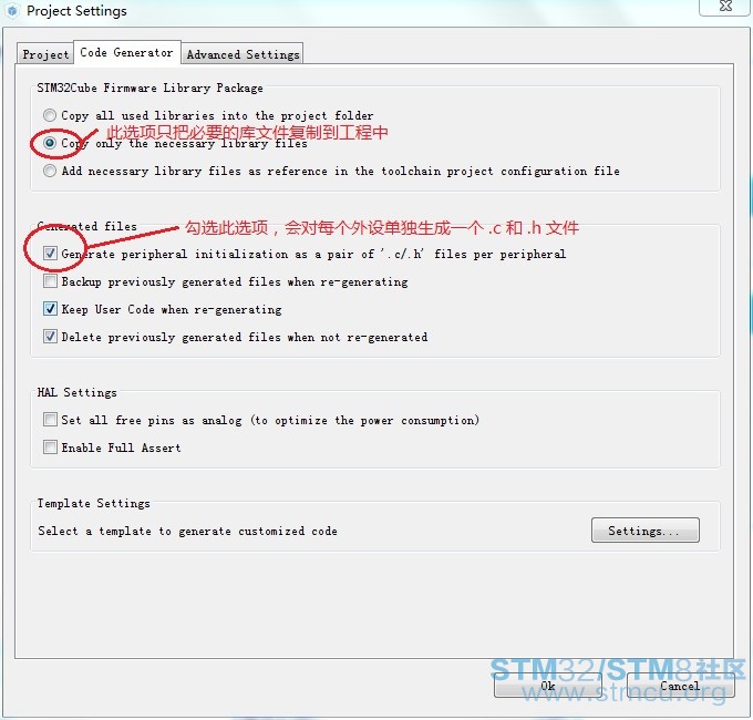

cuyebiren 回答时间:2016-11-16 19:34:06

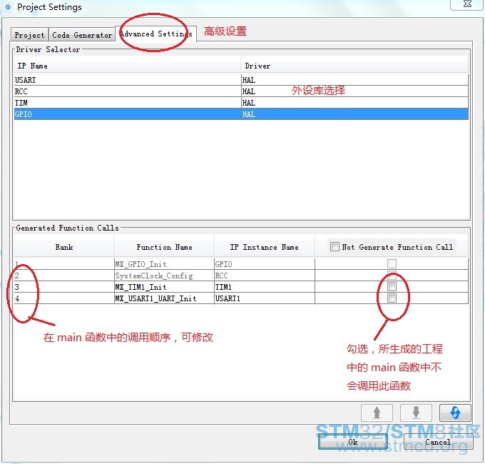

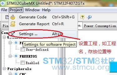

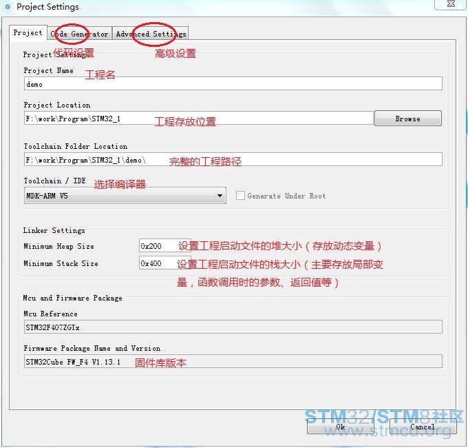

工程设置
4 B% }( z  W" P( u/ a8 L
& P0 a- _  p3 w4 x3 c1 f3 [5 |

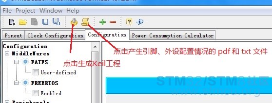

cuyebiren 回答时间:2016-11-16 19:34:53

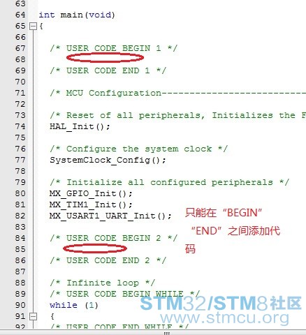

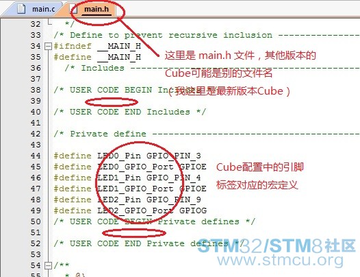

生成Keil工程

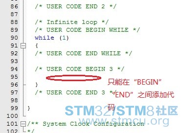

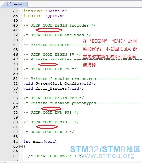

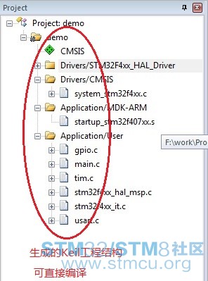

cuyebiren 回答时间:2016-11-16 19:35:31
生成的Keil工程分析
' J7 G' ]: c" U1 b+ J! g
" t! f9 p2 m% q+ [" h

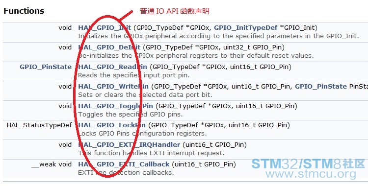

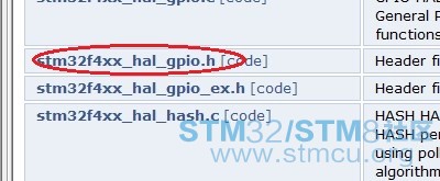

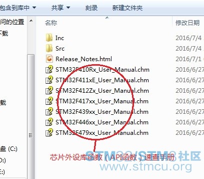

cuyebiren 回答时间:2016-11-16 19:37:18

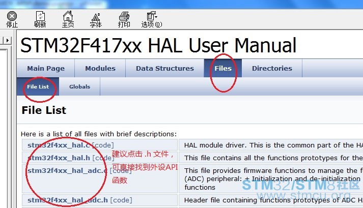

HAL库函数(API函数)查找方法。
解压Cube固件包,打开找到Drivers文件夹,再打开如下。
.chm 文件就是HAL库的API速查手册。方法如下:
5 H, p  ], x9 ^3 i9 Q6 v
( f# q( }# J) V3 F2 S  B) t: \: z! K
