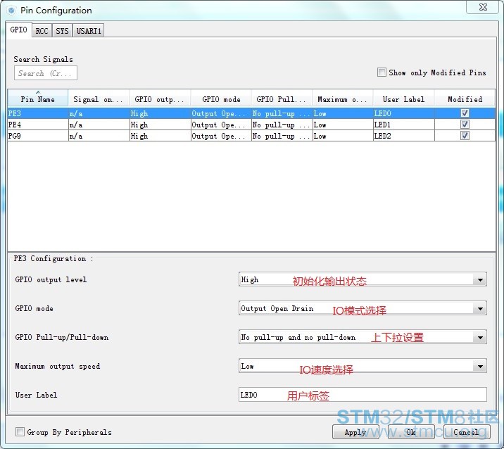

普通IO参数配置$ j+ }5 K! y2 D0 {9 Y5 E8 b9 ], ^
, J) r) O) w& T" u% a/ V

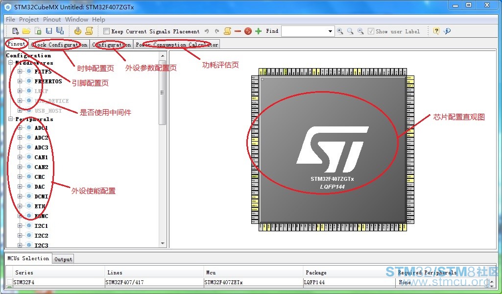

cuyebiren 回答时间:2016-11-16 19:07:11

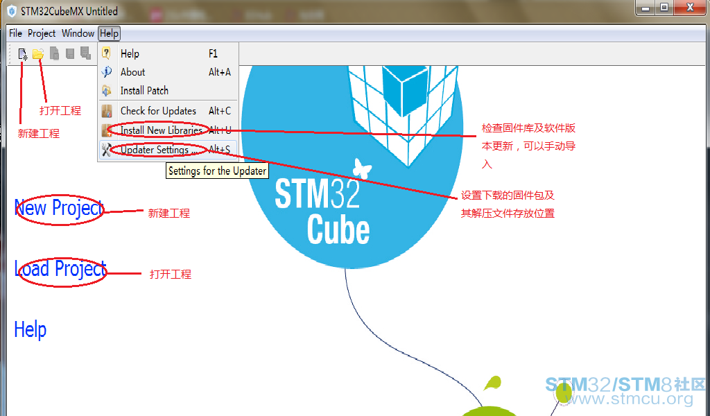

二楼开更。
打开软件后的界面,如下
' k7 Y% d/ F  J' l" v9 r  A0 O2 ~2 q: }, q
cuyebiren 回答时间:2016-11-16 19:14:05

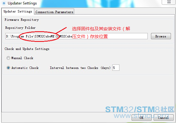

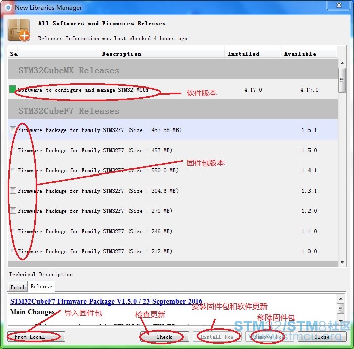

这里主要介绍“Help”菜单。“Updater Setings”可以设置下载的固件库及其解压文件的存放位置,这样就可以找到软件下载的固件库到底存放到哪了。“Install New Libraries”可以检查并下载固件库和软件更新情况,以及历史版本,也可以手动导入固件库。
! {; o8 `9 u8 Z" S

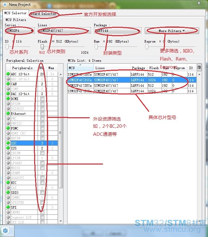

点击“New Projet”进入芯片选择界面。
这里选择STM32F407ZGTx(因为我的开发板是这个型号)。
0 t. L+ M* V$ K, x% C4 k
! s* |2 B; [5 B

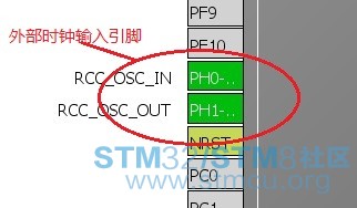

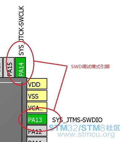

cuyebiren 回答时间:2016-11-16 19:19:26

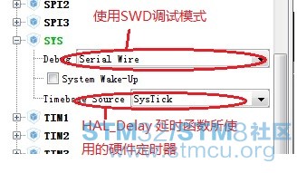

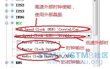

外设使能及引脚选择
使用外部晶振,   使用SWD调试模式
- t" r. D4 Y! Z

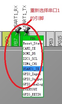

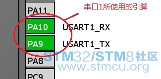

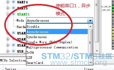

cuyebiren 回答时间:2016-11-16 19:22:23
串口使能
9 w- _1 L& f/ _0 G' m异步模式,及 引脚重定向方法: s- `$ b& h( b% N+ M) X$ m

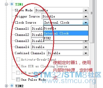

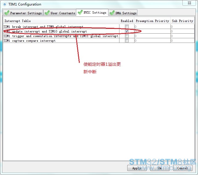

cuyebiren 回答时间:2016-11-16 19:23:48
定时器使能6 X$ {( X: q' b) x5 n. z. b
使用内部时钟源,仅定时
) U( r0 K* h3 K) I- M& d
( Z# |5 y* A8 h# o) c; m9 e

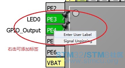

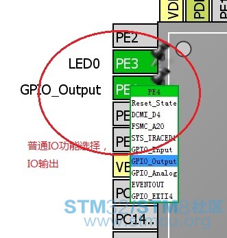

cuyebiren 回答时间:2016-11-16 19:24:54
普通IO, {6 f* ~. t$ s; q/ ~
输出模式,添加标签
1 N9 H, `' B( R+ O# D

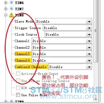

cuyebiren 回答时间:2016-11-16 19:26:07
引脚配置时的注意事项; k# C& H4 V9 s& ]6 d% u

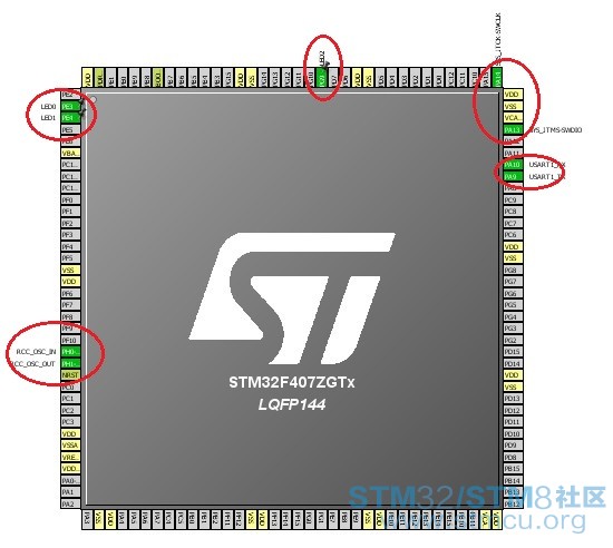

cuyebiren 回答时间:2016-11-16 19:27:12
引脚配置后的整体效果: q3 n& S3 l# t. X5 X1 }

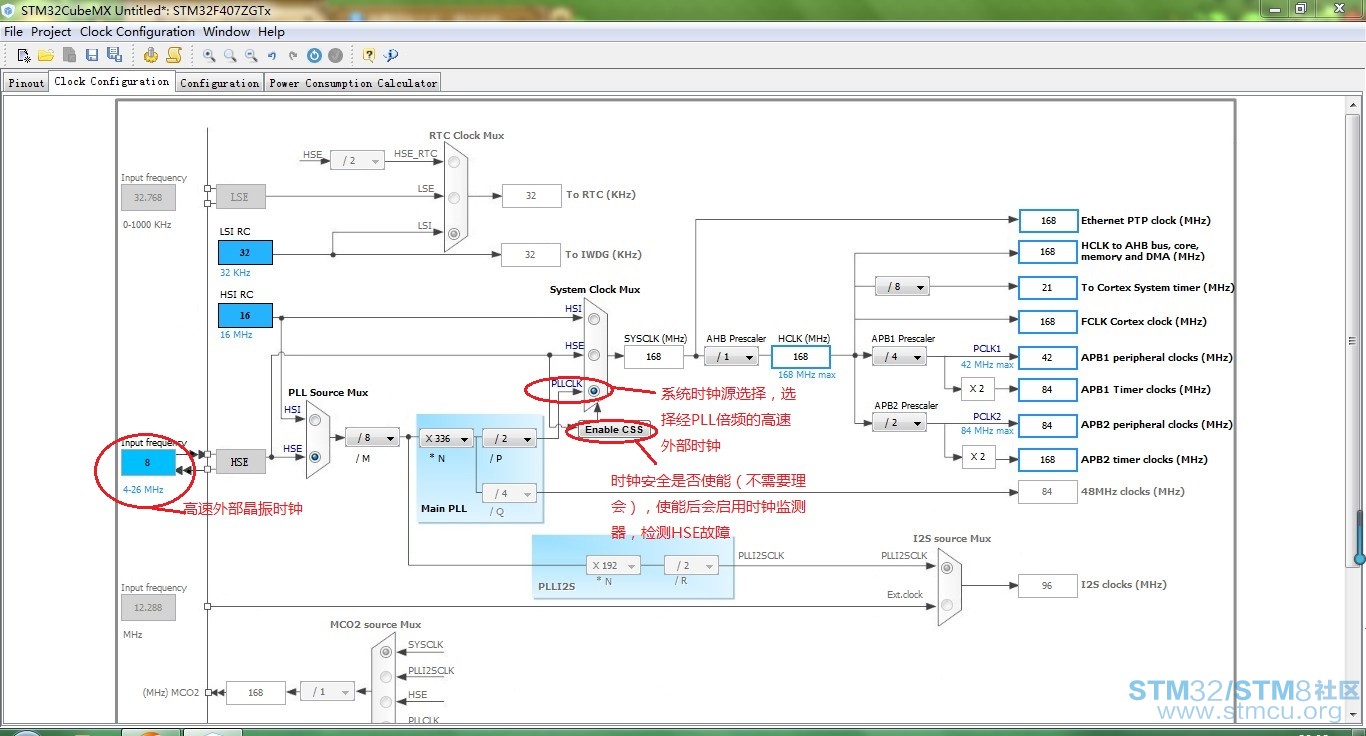

cuyebiren 回答时间:2016-11-16 19:28:02
时钟树配置. i( [' R3 X$ n0 M
6 z& v) d1 ?6 B4 n1 C. `6 y. V8 b

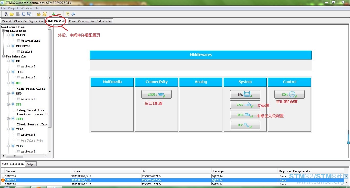

cuyebiren 回答时间:2016-11-16 19:29:25
外设参数配置5 i- F( g5 w& w" `% n' L1 l3 @
0 m5 m$ Q* N# I0 g

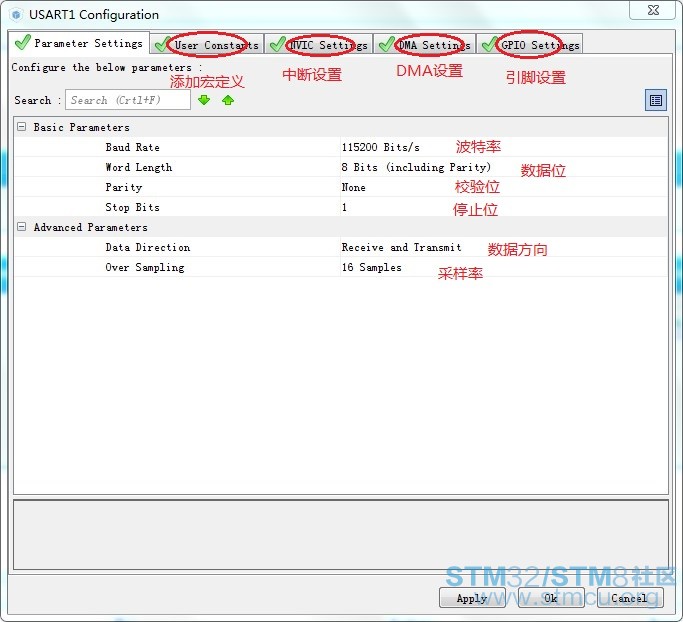

cuyebiren 回答时间:2016-11-16 19:30:31
串口参数配置- }, ~9 A  ]: |
/ ~4 d. _8 d. ]# c$ T1 _

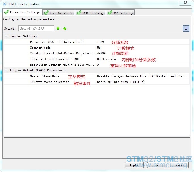

cuyebiren 回答时间:2016-11-16 19:31:25
定时器参数配置
  n; H  N0 Z% A
