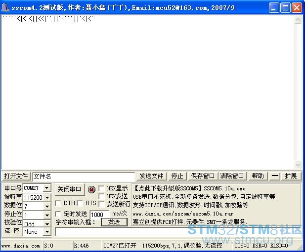

首先测试过板子串口是没有问题的,但是使用STM32CubeMX生成KEIL5或IAR都是乱码,开始考虑是不是STM32CubeMX 4.17版本的问题,使用072 nucleo测试有串口输出,没出现乱码,证明软件也没问题。
       没办法了,只好用内部时钟测试了,结果串口输出不乱码了,顿时觉得掉坑里了,1天就这么浪费了

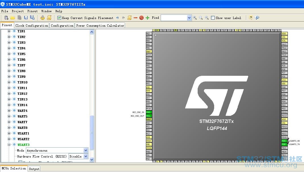

       无图无真相,设置很简单,就是开启了外部时钟和串口3。

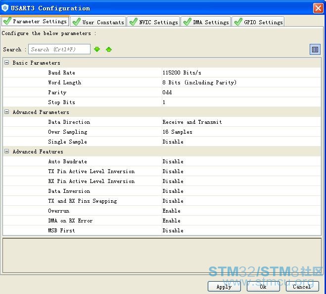

串口配置

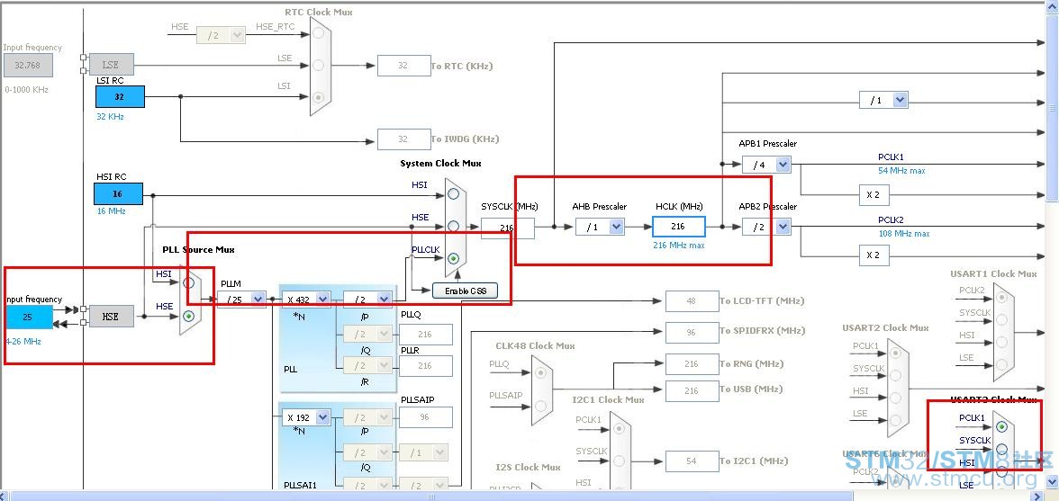

先使用外部时钟导致的乱码

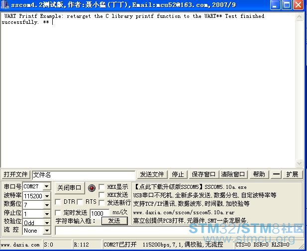

到处工程编译下载。连接串口助手

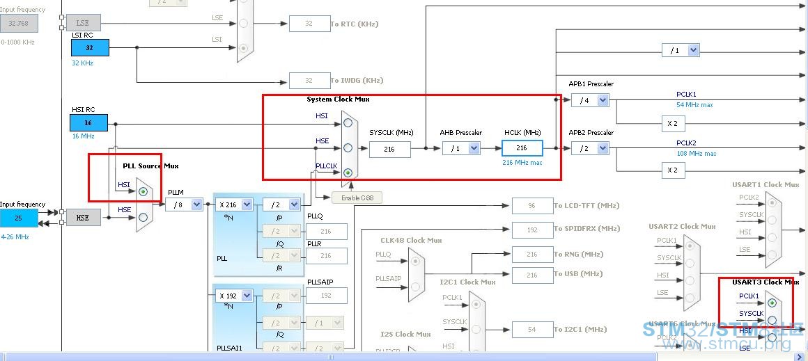

使用内部时钟
串口输出
既然串口设置一样,一个乱码一个正常,串口初始化代码没问题,问题出在时钟上了

上面是外部时钟配置。
下面是内部时钟配置。

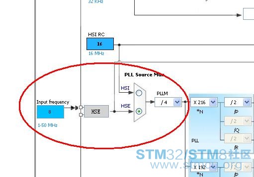

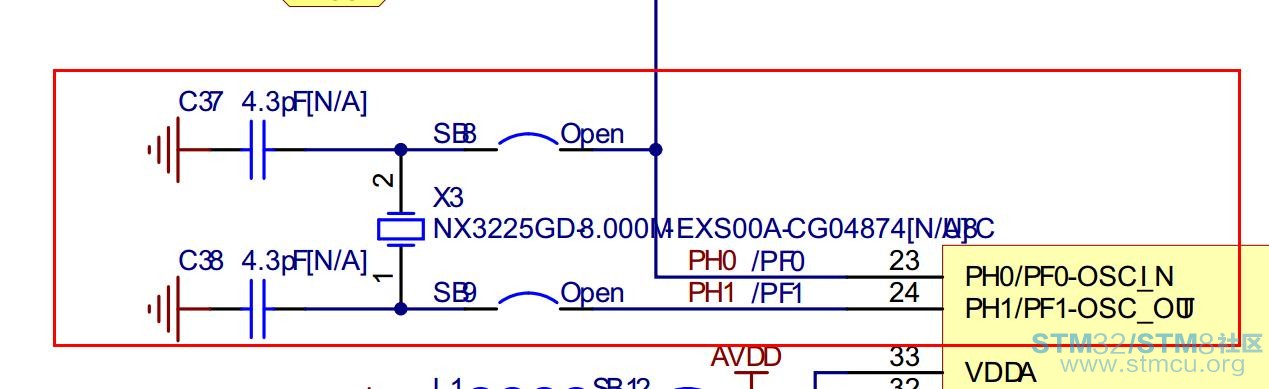

可是时钟配置根本看不出什么问题。不会是外部晶振的问题吧。再次把最大频率降至100,依然乱码。
谁有这个板子可以测试下,是不是晶振坏了。

limale 回答时间:2016-11-17 12:45:02
串口配置的数据位是8位,串口工具用的7位,不知道有没有影响。
wamcncn 回答时间:2016-11-17 20:02:59
andrewz 发表于 2016-11-17 08:32
cube配置好,再抄参数.
肯定先配好的

中山无雪 回答时间:2016-11-18 01:26:22
串口乱码不外乎三个方面:
1、时钟配置问题;
2、位配置问题
3、band问题。

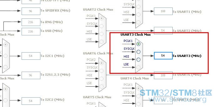

wamcncn 回答时间:2016-11-18 19:10:06
andrewz 发表于 2016-11-17 22:17
LZ解决了没,第三个晚上了..
没有,不多定位到串口3时钟源的问题了
