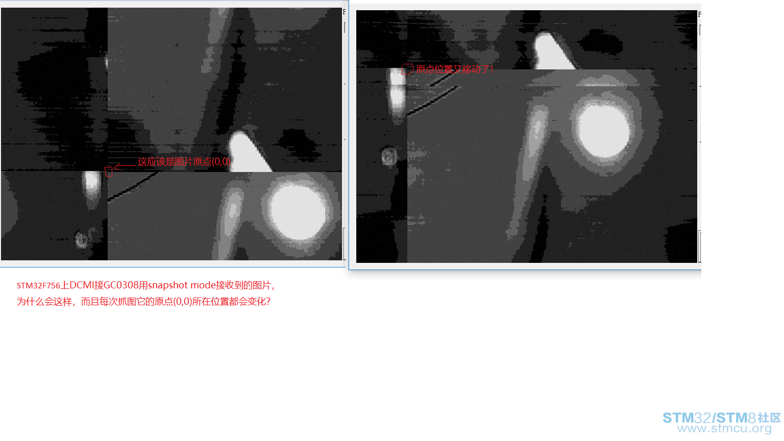

我使用STM32F756连接GC0308 摄像头,每次在获得图片后,发现图片位置总是在变动,也就是原点(0.0)座标每次都变化。也就是图片变成了4部分。
如附图所示,请各位高手看看是哪里配置的问题? 谢谢!

stbking 回答时间:2018-9-12 08:37:39
修改image sensore 寄存器后没有此问题了。谢谢。
wolfgang 回答时间:2018-9-12 10:15:56
摄像头相关的帧缓冲区大小、速度等是否跟协议转换匹配?
这个要精确计算。
wangertan 回答时间:2020-12-21 17:27:56
是哪个寄存器呢
