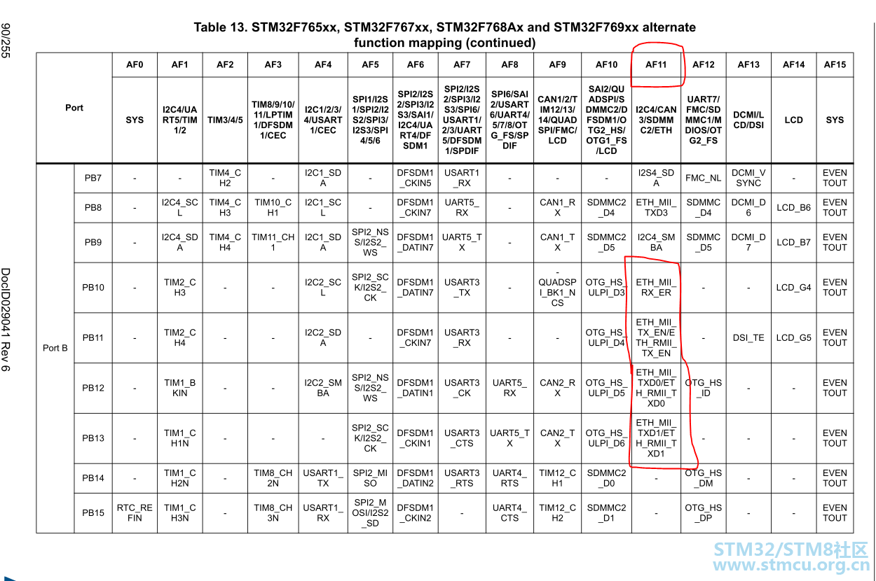

我使用STM32F767IIT6的芯片,以太网配置。正常配置PG13和PG14管脚为ETH_MII_TXD0何ETH_MII_TXD1时,MCU端示波器可测波形。但是换成PB12和PB13时,该管脚无波形,一个常态高,一个常态低。没有数据波形,请问大概是什么原因呢?谢谢。809485914 Q

这个从手册上看是没问题的,需要配置AF11位。也用CUBEMX直接生成配置工程,可以对比一下代码试试
