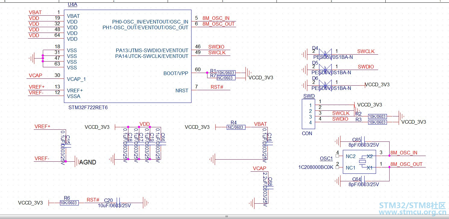

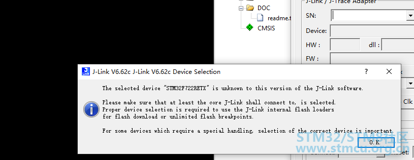

如上最小系统原理图,使用的是STM32F722RET6,JLINK/STLIN和IAR/KEIL均无法发现处理器芯片,同样的JLINK/STLIN和IAR/KEIL可以识别开发板上的STM32F722VET6U。R2/R3/R6/D4/D5都拆下来试过以及C20更换为0.1uf电容还是不能识别,VCAP输出电压3.288V,求教下怎么排查,JLINK/STLIN已更新到最新,是不是JLINK/STLIN和IAR/KEIL对STM32F722RET6不够的原因?

是否是因为MDK的Keil.stm32f7XX_DFP.x.x.x_pack版本太低,下载最新版本试看看

cubeprogrammer下试一试
