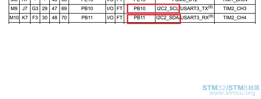

hxh820-36096 回答时间:2017-2-26 22:51:50
我用I2c2也出问题了,发送STAR后就死在读事件上,最后发现是PB10,PB11置为上拉后,就变成低电平了,不知是什么原因,现在还没解决

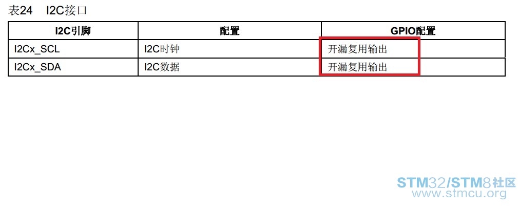

wdshuang09 回答时间:2017-2-28 08:03:45
hxh820-36096 发表于 2017-2-26 22:51
我用I2c2也出问题了,发送STAR后就死在读事件上,最后发现是PB10,PB11置为上拉后,就变成低电平了,不知是 ...
先确认一下你的IIC地址,其次是IIC初始化是否正确,下面是我写的初始化和启动函数

        GPIOB->CRH&=0XFFFF00FF;
        GPIOB->CRH|=0X0000FF00;//复用开漏输出

wdshuang09 回答时间:2017-2-28 08:05:35
zero99 发表于 2016-12-13 14:17
楼主可以分享下怎么解决的
是对手册上写的,同时增加某一步出错判断,
