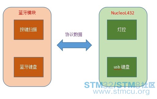

    1、整体框架

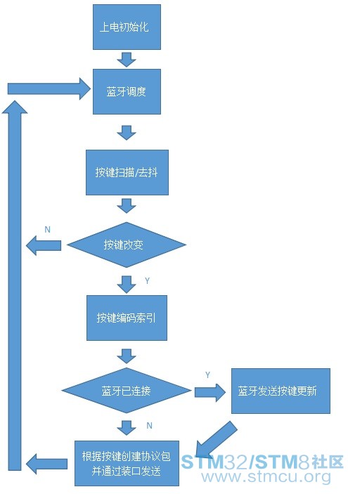

  a、蓝牙部分:按键扫描,键码映射( 通过硬件部分可得到映射表),蓝牙按键发送,发送协议数据。流程如下:
) u' ~: X" ?# m$ s               ble.jpg
3 }( D) @4 u2 e0 {+ x) i6 K6 X& a2 x2 e/ @% v4 @

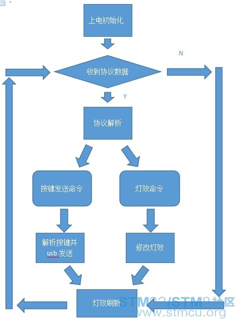

4 X$ \1 q& B0 s& A4 o  _2 e5 K- ^! f       b、stm32L432:主程序结构,协议处理,usb键盘枚举,usb按键发送,灯控。流程如下:

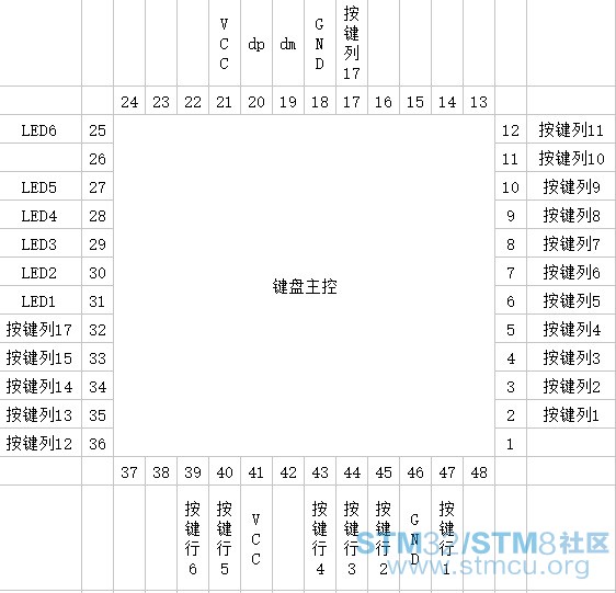

# a  H% O8 g$ j% J6 ?# g5 d- |# A    1、检测键盘引脚与主控引脚对应关系(主要包括按键行列引脚,led控制引脚,电源引脚),检测方法:万用表测导通
1 M: ^" @6 u! V! p+ G7 e8 g             主控.jpg % N4 B% v6 g& f8 \2 I, T$ N* D) m

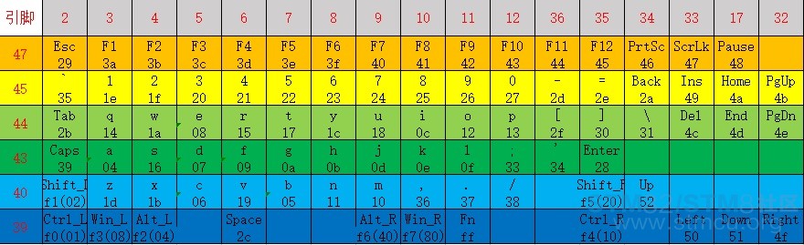

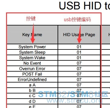

% k1 Y+ ]2 ~6 U" E7 ~+ O) t   2、准备usb按键对应码表一份,如下图:https://pan.baidu.com/s/1gfwnVSR0 [2 K0 u0 }  n4 ~
% d6 S- R" |2 u) l1 x        6 W5 j* U) ?2 q
    3,再根据引脚关系和键码表,可得出下表
+ F/ x+ a9 z2 X  P( j         映射.jpg

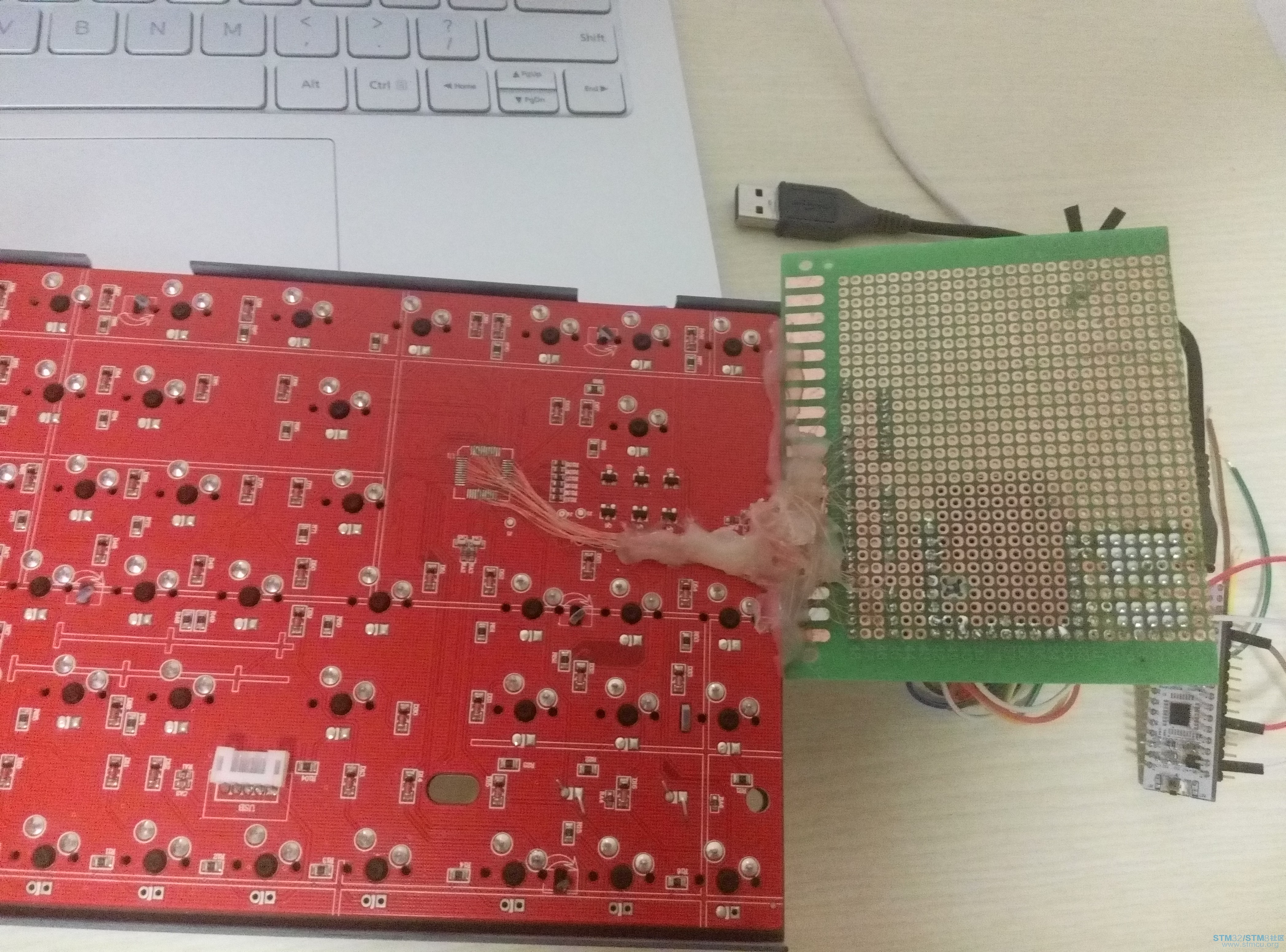

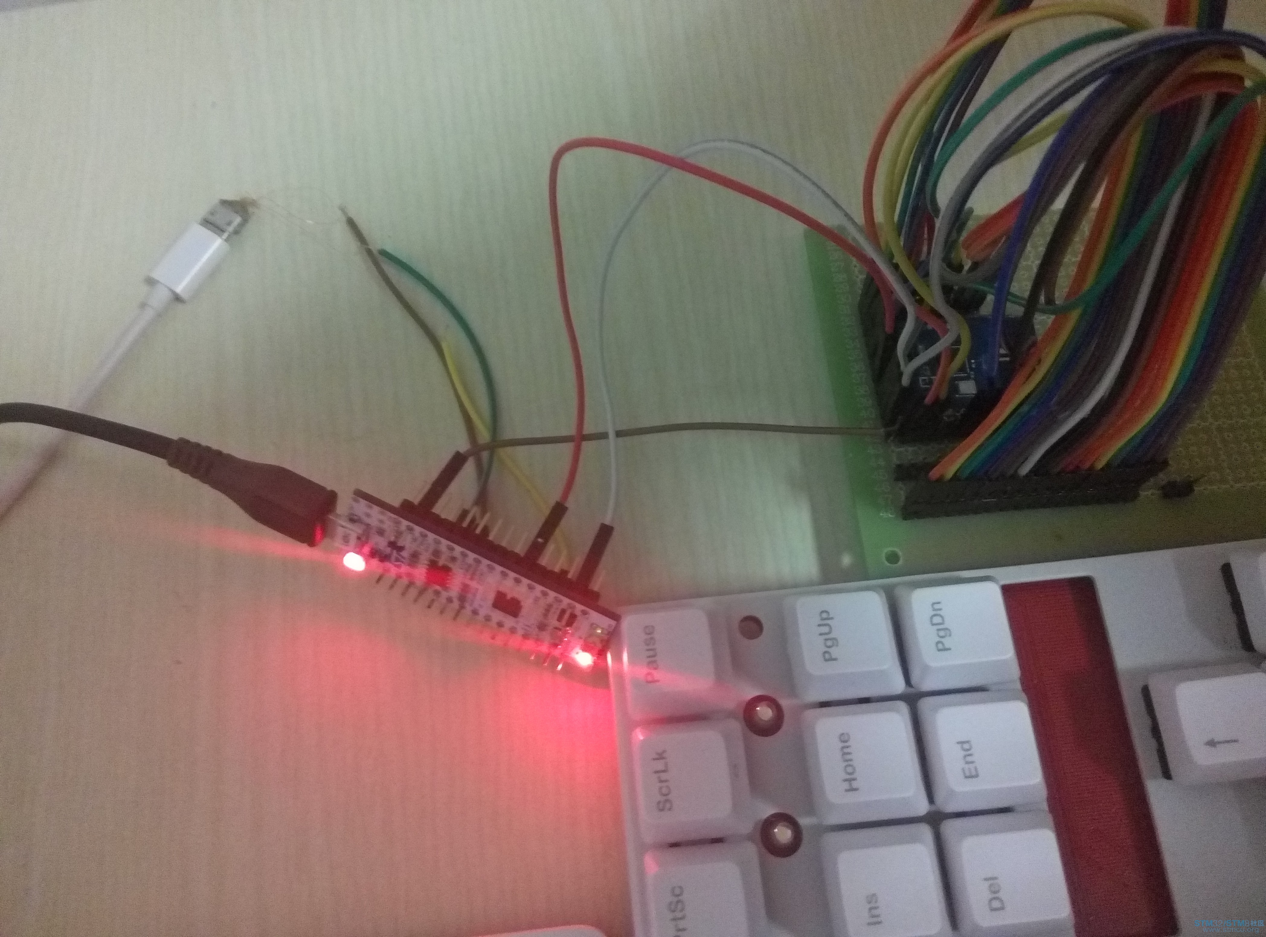

0 j6 m& V- D: d9 _. u+ i* f    4、拆键盘主控,用飞线大法连接蓝牙,nucleoL432等; h5 v5 \( ~- ^5 y) b
          a、键盘主控引脚飞线,40多跟。。。。。累死了" @. U" j/ S; k# o! Y9 t% Y
! e$ ^5 p& |3 f- V' I

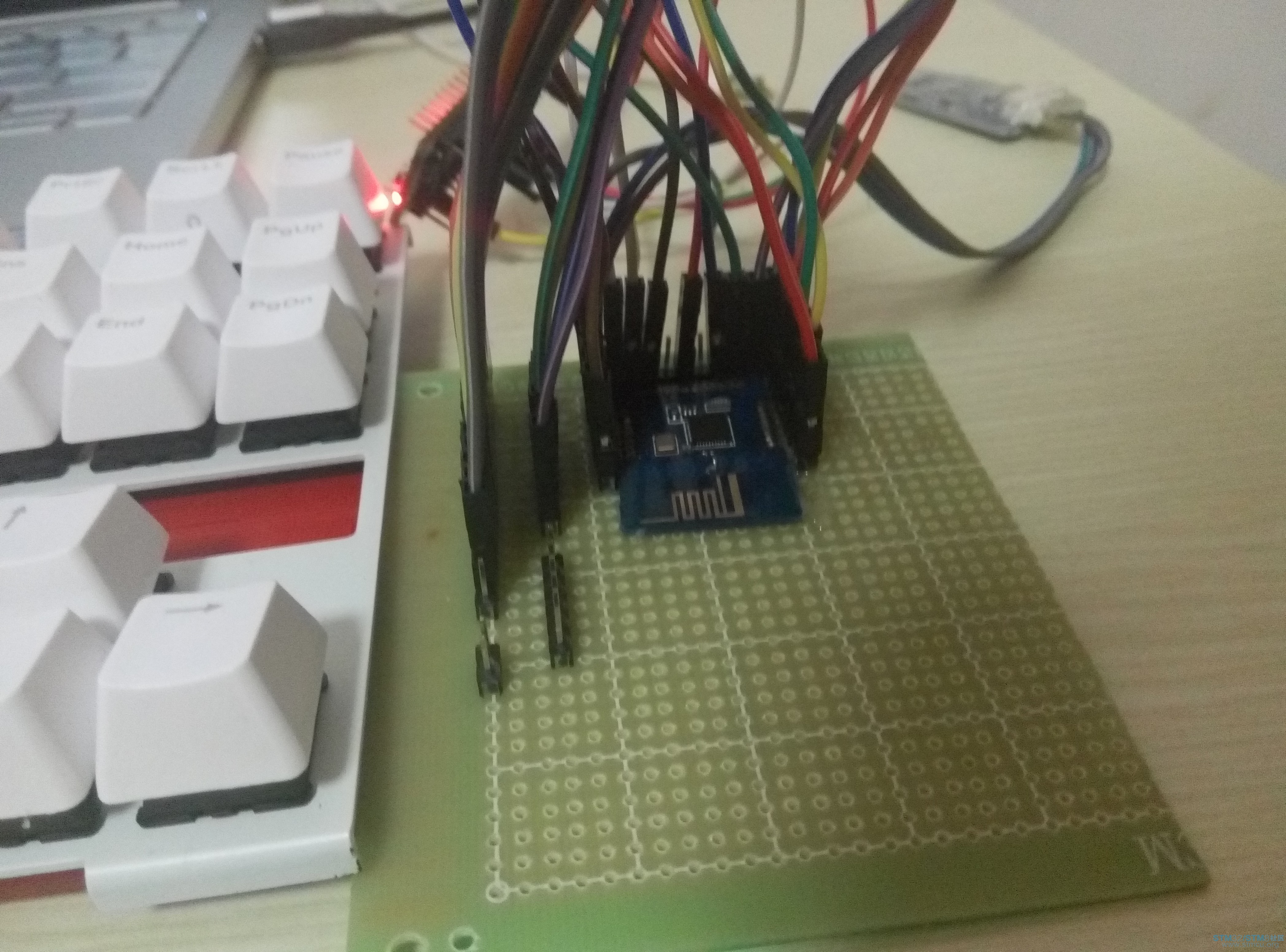

; G: q: Z+ a' ?6 B% A              b、蓝牙模块跳线部分
; o% u* a" b; @: q
4 ?* v, }- V* r, }, ?1 R            c、nucleoL432主控板,灯控线没有连接,所以看起来线不多,图中至连接了串口和usb5 ~& y& I5 ^$ E2 S5 k) J, ]
                   P61119-015802.jpg / X+ x4 T& @/ B' V4 K) r

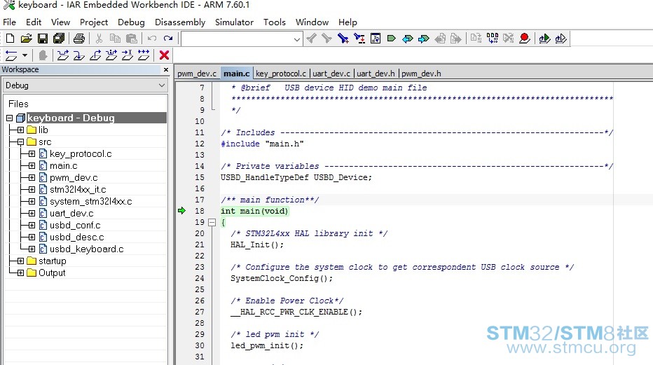

     5、上电调试9 K" Q" s/ |/ |  Z" h  y$ n% u! o
         debug.jpg # D9 Q+ y- h, \8 }2 ?, V, p
