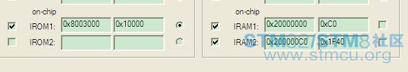

chaplin1999-262 回答时间:2016-11-24 09:16:06
QQ截图20161124091507.jpg 设置下就好了,我f0 产品一直这么用的

问题已经解决。总结如下:
1、API工程只需修改目标器件即可。其他基本不需要修改。
2、APP工程的 flash的起始地址改为:0x8003000, IRAM1的起始地址也是改为:0x200000C0。
注意:从IAP跳转到APP后第一件事情就是需要立即重置VectorTable,具体参考如下:
