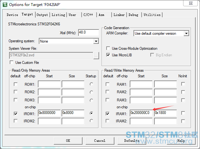

用CubeMX NUCLEO-F042做了个项目测试了下,没有什么,主要是就是设置IRAM1的起始地址为:0x200000C0

党国特派员 回答时间:2016-11-23 16:04:51
