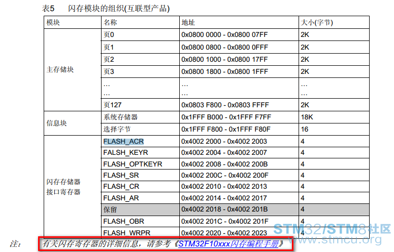

STM32F103 FALSH寄存器FALSH_KEYR、FLASH_ACR、FLASH_OPTKEYR等这些寄存器放在哪里呀?在STM32中文参考手册找不到这些寄存器呀,

wdshuang09 回答时间:2016-11-29 08:50:59
看到了,谢谢,我去找找这个手册
