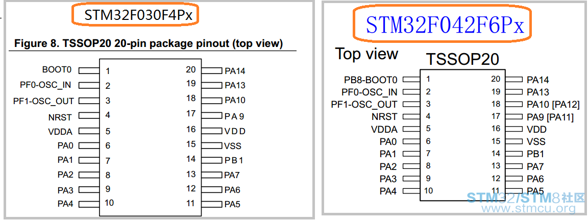

调试 时 ,发现 STM32F030F4P 的flash不够用,因此 想用 STM32F042F6P 来替换。
经对比,STM32F030F4P 和 STM32F042F6P 的pin to pin 兼容(见附图)。
不知道 这种替换 是否 可行、是否存在隐患 ?
还请前辈、大侠 ,轻拍 、指点 !
非常感谢 !

奏奏奏 回答时间:2016-12-1 11:41:43
如果你是用HAL库的话没问题,用标准库改的东西可能会比较多,主要是配置文件

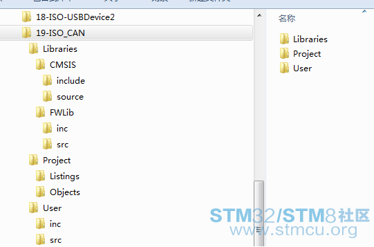

软件  是 基于 风驰STM32F042开发板的例程 改的。
见附图,风驰的软件 好像是 HAL库吧。
奏奏奏 回答时间:2016-12-1 16:57:20
myfocus-2048857 发表于 2016-12-1 15:04
谢谢大侠 !学习了!
CMSIS文件夹用的是标准库
参与人数 1ST金币 +9 收起 理由
myfocus-2048857 + 9 很给力!
myfocus-2048857 回答时间:2016-12-1 17:11:55
奏奏奏 发表于 2016-12-1 16:57
CMSIS文件夹用的是标准库
偶,明白了 !谢谢大侠!
