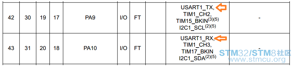

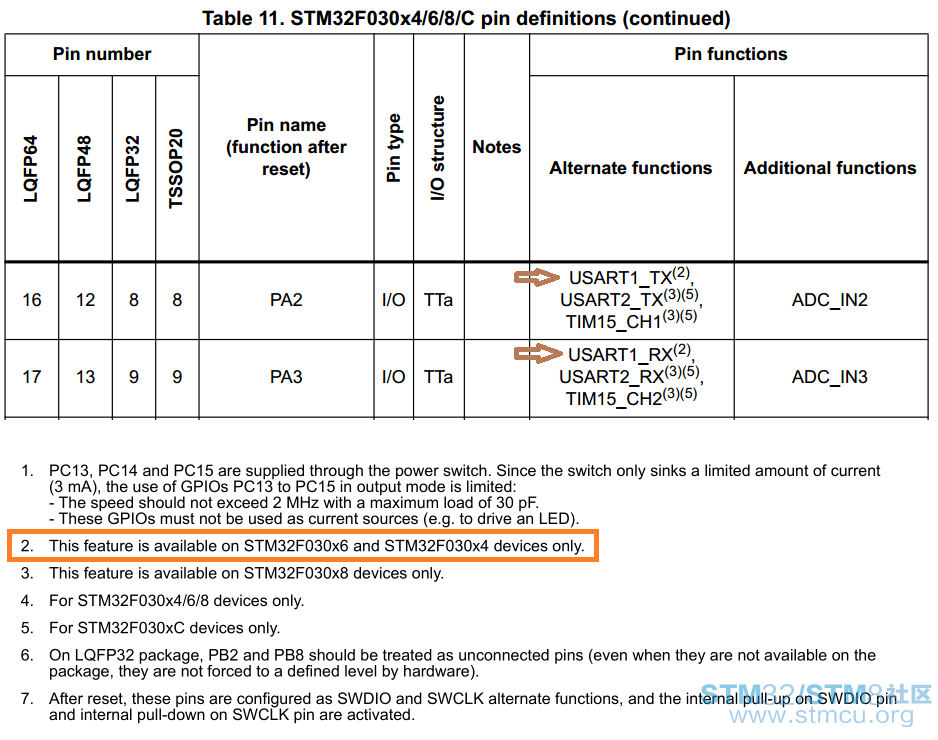

附图一、附图二 均为STM32F030x datasheet的截图。
根据图一来看,PA2、PA3分别为USART1的TX、RX ;
可是,图二 却 赫然 写的是 PA9、PA10分别为USART1的TX、RX 。
这不是 就矛盾了吗 ?
没看明白 ,因此,发帖求助:
请教:STM32F030x4 的PA2和PA3是 USART1 吗 ?

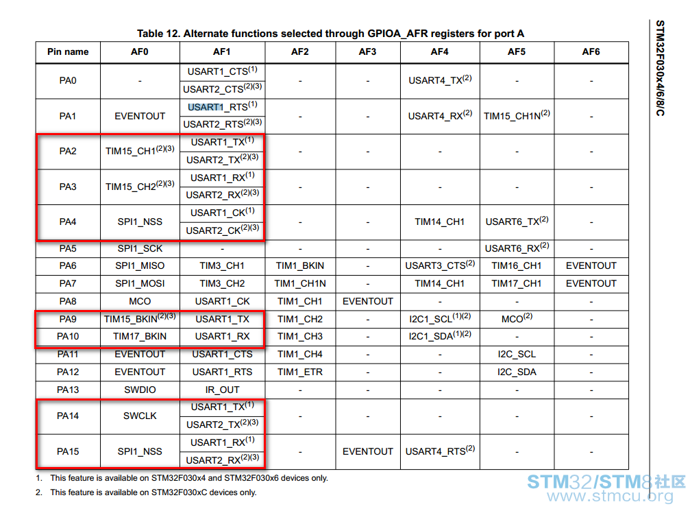

creep 回答时间:2016-12-1 16:18:29
myfocus-2048857 发表于 2016-12-1 16:11
谢谢 元老 !
看来PA2、PA3通过配置,可以作为USART1来用。
可能不同的引脚的芯片是不是串口不一样,但应该不止一个串口吧,具体你可以看下官方的配置:http://www.st.com/content/st_com ... ne/stm32f030f4.html
或者使用cubemx查看下

myfocus-2048857 回答时间:2016-12-1 16:11:39
谢谢 元老 !
还有个问题请教下:
需要用 两个 USART,可是 现在 看来,F030只有一个了USART了,对吗 ?
霹雳之火 回答时间:2016-12-1 16:39:09
应该是STM32F030x4 的USART1可以映射到PA2、PA3;或者映射到PA9、PA10;在软件里可以配置。

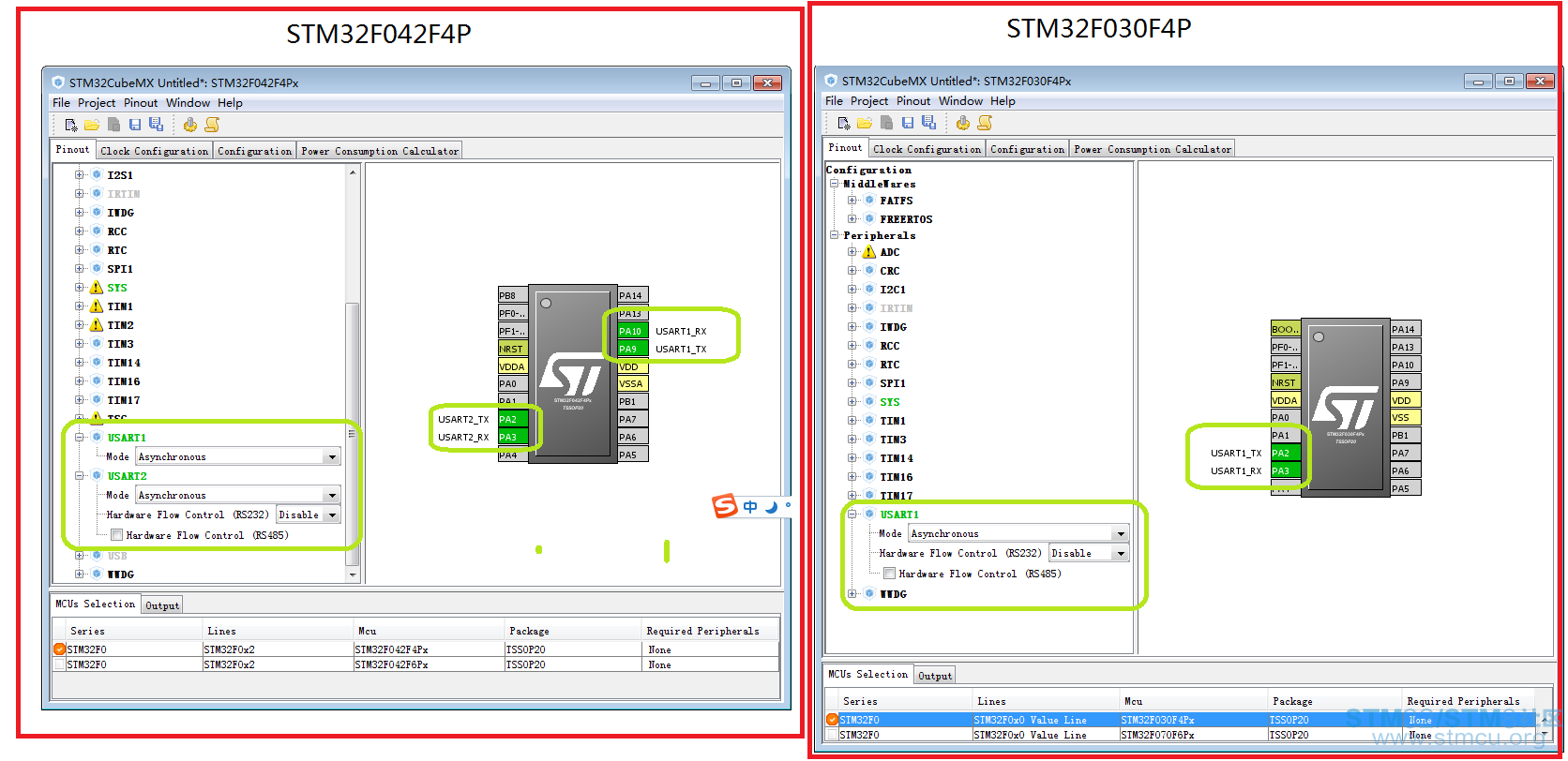

myfocus-2048857 回答时间:2016-12-1 17:21:38
creep 发表于 2016-12-1 16:18
可能不同的引脚的芯片是不是串口不一样,但应该不止一个串口吧,具体你可以看下官方的配置:http://www.s ...
通过cubemx看的很清楚:F030x4只有一个USART !
见附图,F042X4有两个USART,图上就显示出来了;F030x4只有一个,就显示了一个
看来,只能一个串口 将就了:即作为 485的串口,也作为 调试用串口了
